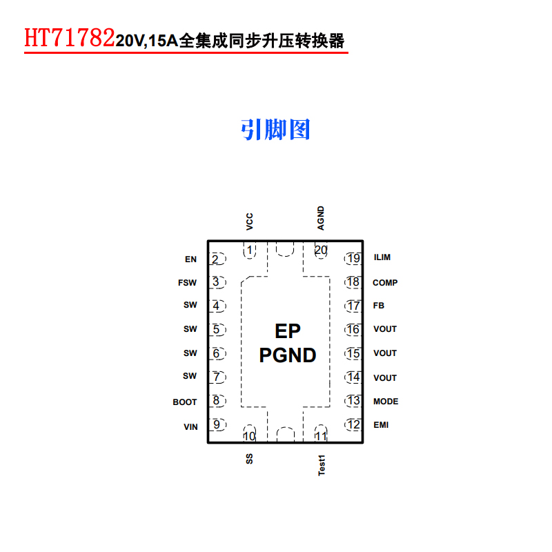

      从基础的电压与电流适配能力来看,HT71782具备极强的兼容性。其输入电压范围覆盖2.7V至20V,这一宽幅区间使其能够完美适配单节或两节锂电池供电的各类应用场景,无需额外搭配复杂的电压调节模块,大大简化了系统设计。同时,该器件拥有15A的开关电流能力,最高可提供20V的输出电压,无论是功率需求较高的笔记本电脑、拉杆音箱,还是对电压稳定性有要求的USB TYPE-C电源传输设备,都能得到稳定可靠的供电支持。更值得一提的是,HT71782采用了高度集成化设计,将16mΩ功率开关管和18mΩ同步整流管直接集成于器件内部,这种设计不仅省去了外部额外搭建开关与整流电路的麻烦,更有效缩小了整体方案的尺寸,完美契合便携式设备对小型化的追求。
升压转换器
       在核心的电压调节与运行模式方面,HT71782采用了自适应恒定关断时间峰值电流控制拓扑结构,这一先进的控制方式确保了输出电压的精准调节,为设备稳定运行提供了坚实保障。为了兼顾不同负载场景下的效率与性能,器件设计了多模式运行机制:在中等至重负载的场景下,如笔记本电脑满负荷运行、拉杆音箱大功率播放时,器件会自动切换至PWM(脉宽调制)模式,该模式下输出电压稳定性高,能够持续为高负载设备提供稳定供电;而在轻负载场景下,如电子烟待机、平板电脑低功耗浏览时,器件可灵活选择脉频调制(PFM)或强制脉宽调制(FPWM)两种模式。其中PFM模式能有效降低轻载时的功耗,提升续航能力,FPWM模式则可保证轻载时的输出纹波稳定性,满足不同设备的需求。此外,在PWM模式下,用户还可通过外部电阻自由调节开关频率,频率范围覆盖200kHz至1.0MHz,能够根据具体的EMI(电磁干扰)控制需求进行灵活适配。
      除了核心的供电与调节能力,HT71782还配备了丰富的辅助功能与全面的保护机制,进一步提升了系统的可靠性与设计灵活性。在设计便利性方面,器件支持可编程的软启动功能,用户可根据实际需求设置启动时间,避免了启动瞬间的电流冲击对器件及负载设备造成的损害;同时,开关峰值电流限制也支持调节,能够根据负载的最大电流需求进行精准设定,防止过流情况发生。针对不同场景下的EMI与效率平衡需求,HT71782提供了两种不同的tr/tf(上升/下降时间)模式,用户可根据设备的电磁兼容性要求和效率目标进行选择,无需额外增加EMI抑制元件,降低了设计成本。在保护机制上,器件更是考虑周全,集成了22V输出过压保护、逐周期过流保护和热关断保护功能:当输出电压异常升高至22V时,过压保护会立即启动切断输出;当出现瞬时过流情况时,逐周期过流保护会实时监控并限制电流;当器件温度过高时,热关断保护会及时触发,避免器件损坏,多重保护为设备与器件本身的安全提供了全方位保障。
      为了让用户更清晰地了解其性能参数,以下是HT71782的核心特点汇总:输入电压范围2.7V-20V,输出电压范围4.5V-20V,支持15A可编程峰值电流;转换效率表现优异,在VIN=7.4V、VOUT=15.5V、IOUT=1.5A的工况下,转换效率可达93%;轻载条件下支持PFM与FPWM两种调制方式,适配不同轻载需求;支持两种tr/tf模式,灵活应对EMI挑战;关断功耗极低,关断电流仅1uA,有效节省待机功耗;开关频率可在200k-1.0MHz范围内调节,具备可编程软启动功能;拥有输出过压(22V)、逐周期过流、热关断等全面保护;采用QFN20L封装,尺寸仅为4.5mm*3.5mm,无铅超薄设计,适配小型化方案。
