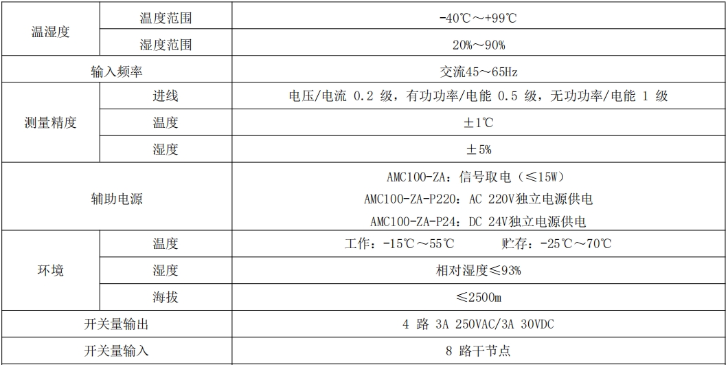

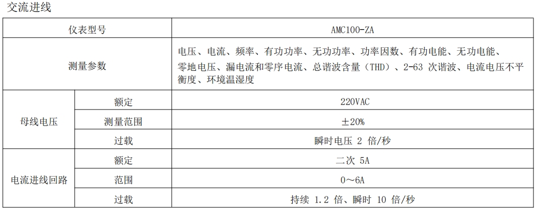

安科瑞公司 AMC100系列交流配电监控装置是专门针对于数据中心服务器电源管理设计的测量装置。该装置设计小巧,能够对A+B两路进线和192路出线的全电参量参数、输入输出开关及防雷器状态等实时监测, 所有测量通道的告警阈值均可单独设定,出线越限事件立即触发系统声光告警,在传统仪表的体积上实现了监控回路的高度集成。
