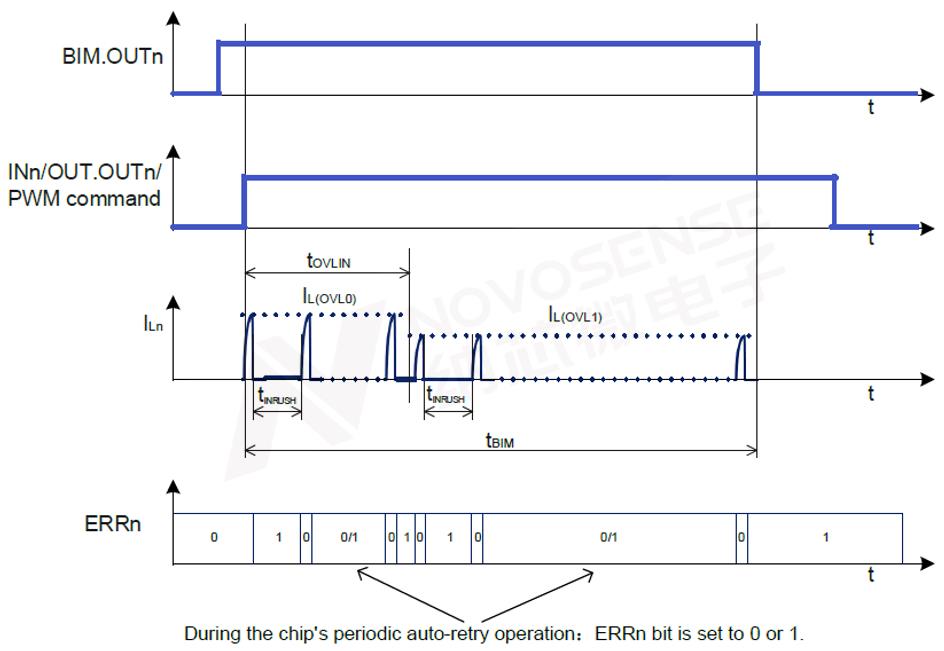

在汽车电子中,高低边驱动芯片驱动白炽灯、容性负载时,常因启动瞬间过冲电流触发过载保护(Over Load Protection),导致通道关闭。传统解决方案依赖软件反复清除故障点(Fault)并重启通道,响应速度慢,难以提供负载启动所需的足够能量,尤其影响白炽灯等需要瞬时大功率启动的负载正常工作。
为解决这一痛点,NSD56xxx-Q1系列与DRV81242-Q1选择一样,集成Bulb Inrush Mode(灯泡浪涌模式)。当该通道输出达到过载保护阈值而被关闭时,该通道会在tINRUSH时间后自动重启,然后不断重复直至持续时间tBIM(40ms)。40ms内足够让2W功率的灯泡点亮,若同时采用BIM模式和通道并联功能,则可以支持将5W灯泡点亮。
纳芯微Bulb Inrush Mode(BIM)模式运行
这一设计使NSD56xxx-Q1系列能够可靠驱动白炽灯、继电器、马达等容性与感性负载,显著提升系统对不同类型负载的兼容性,为客户提供更灵活、更可靠的设计选择。

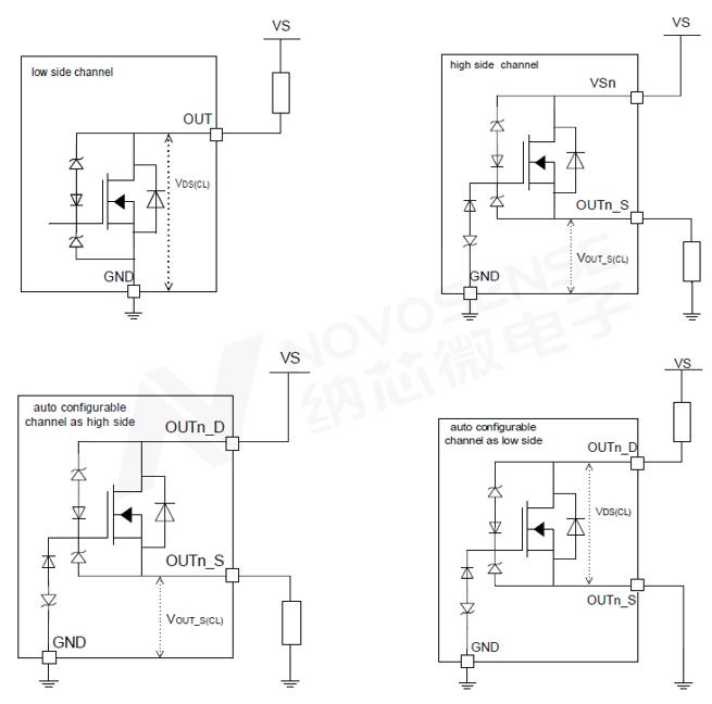

驱动继电器、电磁阀等感性负载时,通道关断瞬间会因电感能量释放产生高压尖峰,若能量过大,极易导致芯片内部功率管雪崩击穿。TI DRV81242-Q1通过输出端集成钳位电路缓解这一问题,而纳芯微NSD56xxx-Q1系列则采用更具针对性的每通道集成主动钳位管(Active Clamp)设计。
当通道关断时,主动钳位管会迅速钳位输出端电压(低边通道钳位正电压,高边通道钳位负电压),同时输出功率管因栅极电压抬升而导通,形成电流通路泄放电感能量,有效防止功率管损坏。这一硬件级防护机制无需额外外部钳位管(最多可减少8个外部器件),不仅降低了BOM成本,还缩小了板级占用空间。
芯片单通道在室温下可承受高达50mJ的钳位能量,而汽车常用继电器负载产生的关断能量通常低于10mJ,完全覆盖典型应用场景需求,确保芯片在长期高频次开关操作中稳定可靠。
纳芯微输出功率管 Active Clamp

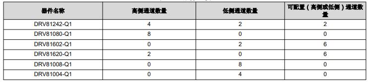

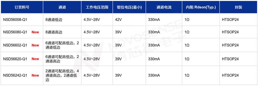

纳芯微NDS56xxx-Q1选型图 纳芯微DRV81xxx-Q1系列器件
