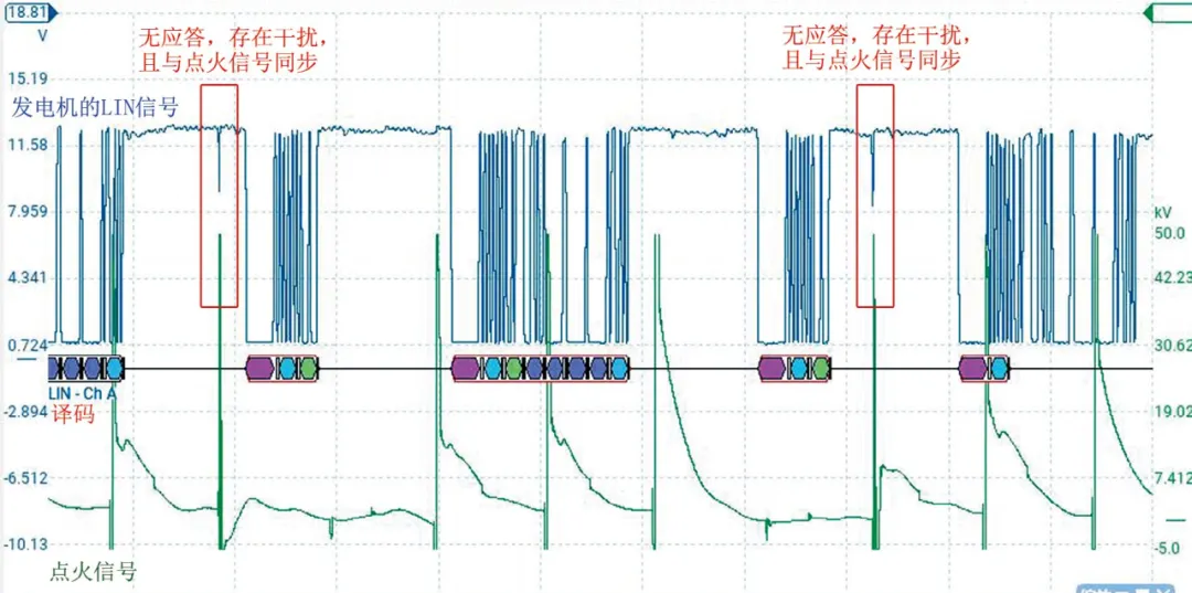

车辆故障自诊断系统的判断逻辑,是监控各传感器输入ECU与ECU输出的电信号。当这些信号超出一定的范围,自诊断系统就会判断该单元出现异常。
因此很多时候,故障码显示的故障部件并不是故障本体,而是该部件的 “相关信号异常”了。而车辆系统又十分复杂,环环相扣,牵扯颇深,这便出现了:
火花塞烧蚀→异常点火产生过大的电磁干扰→影响控制发电机的LIN信号→发电电压升高至16 V左右→出于保护,换挡模块进行重启,短暂失去通信→车辆报变速箱相关故障码

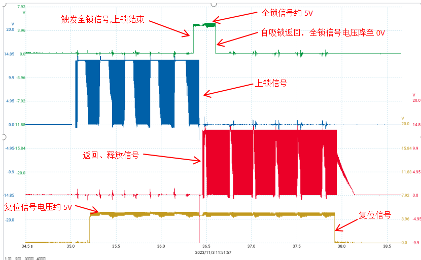

·故障码提示尾门锁故障诊断建议更换门锁、ECU&检查相关线路。但根据故障现象与PTG系统原理图,推断还有可能为电动撑杆异常
而后,就是去分别验证每一个推测的可能性。
到这一步,波形将会是你的得力助手。与故障码的诊断逻辑不同,波形脱身于“非黑即白” 的信号判断逻辑,转而呈现信号的 “动态全过程”。
·使用Pico示波器测量自吸锁的上锁、全锁、电机返回、复位信号,发现没有任何异常波动出现。

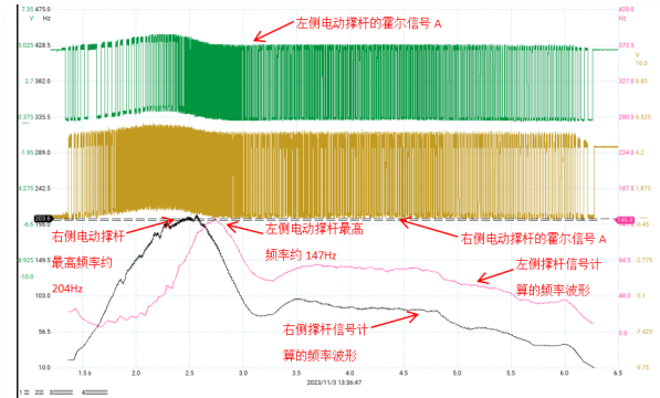

·验证电动撑杆时,则发现左侧电动撑杆起始阶段频率的变化,相较于右侧要延迟许多→进而判断出左侧电动撑杆故障(与故障码提示不一致)。
