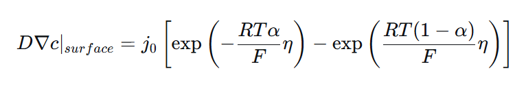

Butler-Volmer方程
研究聚焦锂离子在电池活性颗粒内的扩散与嵌入过程:前者描述锂在颗粒内部的传输规律,后者反映颗粒表面锂的电化学反应特性。模型边界条件明确:颗粒中心无锂浓度梯度(对称边界),颗粒表面满足反应通量平衡(反应边界),且采用Butler-Volmer 方程描述表面电化学反应动力学,确保物理过程的完整性。

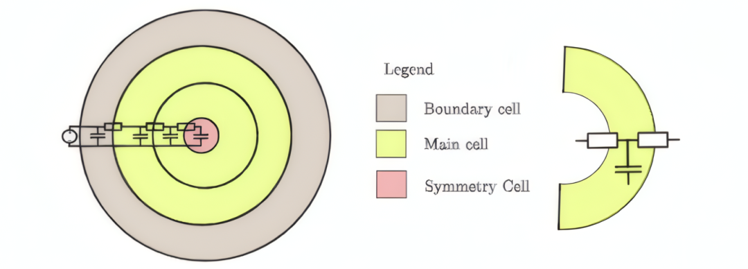

有限体积法和TLM 的比较
为将连续的扩散过程转化为可计算的数值形式,研究采用有限体积法对扩散过程进行离散处理:将活性颗粒划分为若干独立控制体积,通过高斯定理将控制体积内的浓度变化率积分方程,转化为控制面的通量平衡关系,进而得到每个控制体积内锂浓度随时间变化的离散表达式。
针对边界条件,同样采用离散化处理:对称边界(颗粒中心)因无浓度梯度,仅保留相邻控制体积的通量贡献;反应边界(颗粒表面)则结合表面反应通量,补充表面与外部环境的物质交换项,确保边界条件与核心扩散过程的协同性。
TLM
传输线模型TLM构建
/Xfilm
为构建TLM 等效电路,需建立 “浓度- 电荷 - 电压” 的物理关联:通过浓度与电荷的正比关系、电容的电压 - 电荷关系,将离散后的浓度变化方程转化为电路中的电压变化方程。随后结合基尔霍夫电流定律(电流守恒)与基尔霍夫电压定律(电压守恒),推导得到 TLM 中电阻与电容的参数定义: 每个控制体积对应一个由电阻(描述扩散阻力)和电容(描述浓度储能)组成的电路单元,最终形成完整的TLM 等效电路,实现“物理过程 - 电路模型” 的精准映射。

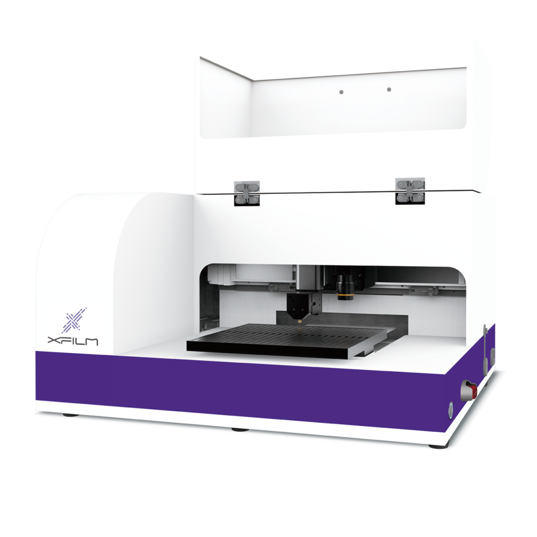

Xfilm埃利TLM电阻测试仪
/Xfilm
Xfilm埃利TLM接触电阻测试仪是可用于测量锂电池电阻的设备,广泛应用于电子元器件、导电材料、半导体、金属镀层、电池等领域。
TLM
静态测试重复性≤1%,动态测试重复性≤3%
线电阻测量精度可达5%或0.1Ω/cm
接触电阻率测试与线电阻测试随意切换
定制多种探测头进行测量和分析
通过使用Xfilm埃利TLM接触电阻测试仪进行定量测量的实验手段,可精确表征和验证理论预测电阻率
