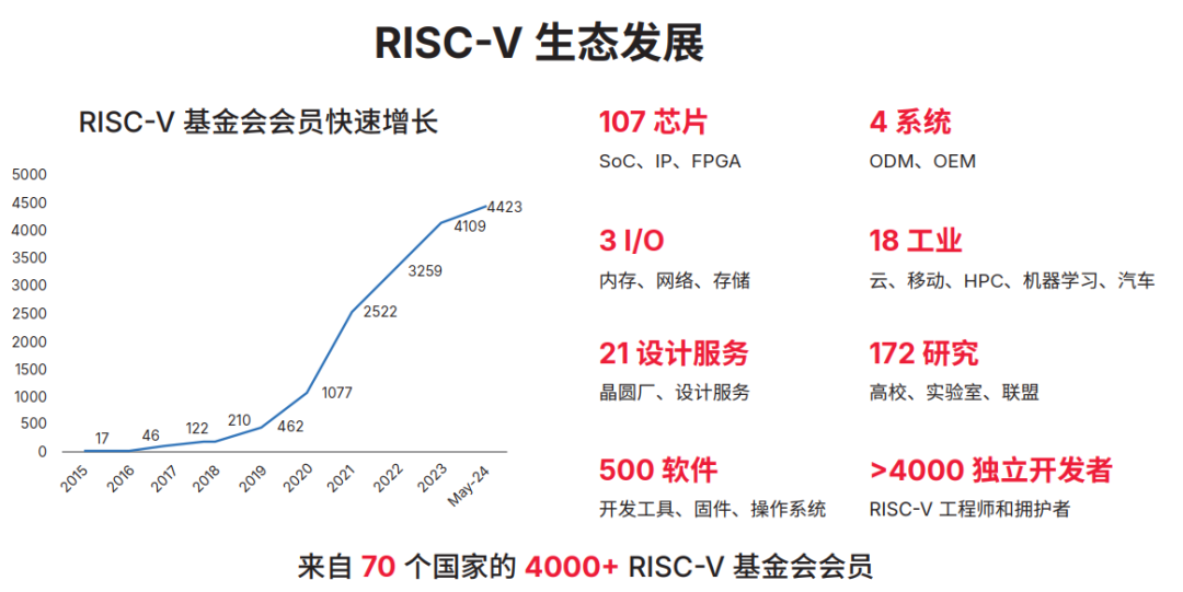

RISC-V 不是凭空出现的,2010 年源于加州大学伯克利分校的开源项目,2015 年成立基金会后正式商业化。短短 10 年,它的“朋友圈”已经扩到了70 多个国家、4500 + 会员,如下图,上到英伟达、谷歌这样的巨头,下到无数国产芯片企业,都在押注这个架构。
是德科技
(数据截至 2024年5月)

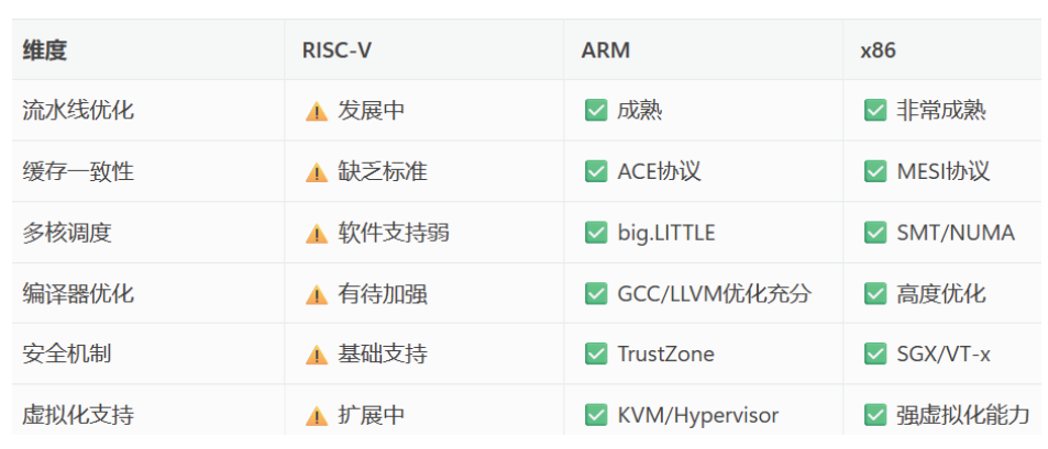

咱们看一组对比就懂了:x86、Arm 的缓存一致性、多核调度、安全机制都有成熟方案,而 RISC-V 还在“补课”阶段:

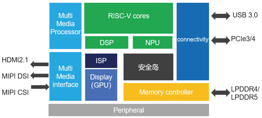

先看一个场景:一颗基于 RISC-V 的智舱处理器,光对外接口就有 PCIe 5/6、LPDDR 5/6、HDMI 2.1、MIPI CSI/DSI 等十几种,速率快到“1 秒传完 1 部 4K 电影”,信号稍微“歪一点”就会传错数据。
是德科技
图:基于 RISC-V 多核架构的智舱处理器的高速接口示意

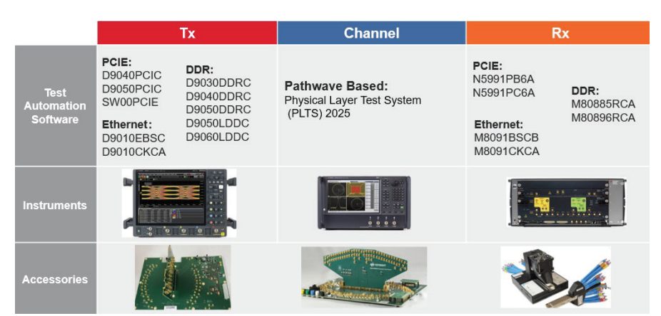

包括发送、信道和接收。方案提供 UXR 实时示波器、 M8000A误码仪、PNA/PNA-X/PNA-L 矢量网络分析仪、P5570A PCIe 协议训练器和 P5552A PCIe 5.0 协议分析仪。支撑 PCIe1.0~6.0 物理层 / 协议层一致性测试、DDR5/LPDDR5/LPDDR6 物理层一致性测试、 400G/800G Ethernet 物理层一致性测试。
是德科技
图:高速接口物理层测试方案

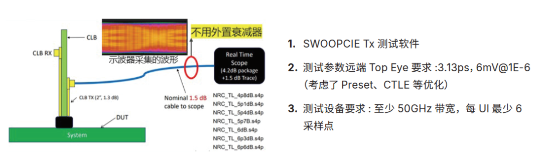

发射机测试:看信号 “长得标不标准”
用“UXR 实时示波器”当“裁判”,采集芯片发出的信号,分析波形、抖动、眼图是否符合标准(比如 PCIe 6.0 要求误差不超过 3.13 皮秒,比 1 秒的万亿分之一还短)。
是德科技
图:主板 PCle 6 Tx 测试组网与测试要求

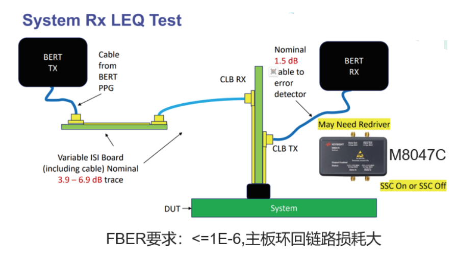

接收机测试:故意 “找茬” 看芯片抗干扰能力
给信号加“干扰”(比如抖动、噪声),模拟真实场景中的恶劣环境,用M8000A系列误码仪测芯片的误码率,只有误码率≤1E-6(每传输 100 万个数据最多错 1 个),才算合格。
是德科技
图:PCle 6 Rx Link Eq 测试

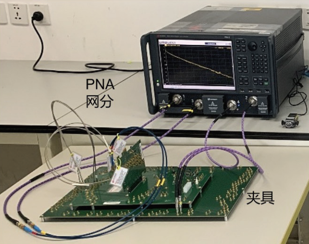

芯片封装、PCB 走线、测试夹具都会影响信号质量,用PNA-X 矢量网络分析仪”标定这些环节的损耗,还能通过“去嵌技术”去除额外干扰,确保测试结果准确。
是德科技
图:网分进行 PCIE CEM 夹具损耗标定

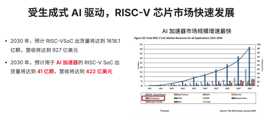

按照行业预测,到 2030 年,RISC-V SoC(系统级芯片)的出货量会达到 1618 亿颗,其中 AI 加速器相关的出货量就有 41 亿颗,营收超 422 亿美元(数据来源:The SHD Group 2024)。
