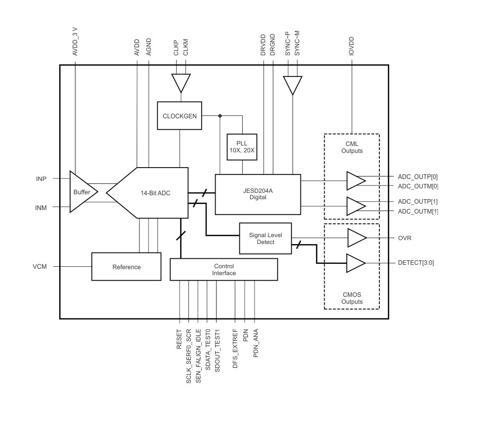

方框图
缓冲器
ADS61JB46 是一款 14 位高性能模数转换器(ADC),集成 JESD204A 串行输出接口与模拟输入缓冲器,支持单 / 双车道输出模式,专为无线基站、测试测量仪器等高速高精度场景设计。
