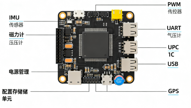

经典APM2.8硬件采用Atmel ATmega2560 8位微控制器作为主处理器,配备ATmega32U4辅助处理器专责通信任务。传感器套件包括:
MPU6050六轴传感器:集成三轴陀螺仪与三轴加速度计,采样率最高1kHz,数据传输延迟≤1msHMC5883L三轴磁力计:提供航向参考,修正陀螺仪漂移MS-5611气压计:测量精度可达毫米级,为定高飞行提供核心数据GPS模块:标配UBLOX NEO-6M/7M,支持GPS/GLONASS双模定位
飞行控制系统
为提升性能,社区推出了基于32位STM32F4处理器的硬件方案,采用“中心辐射式”接口布局,提供8路PWM输出、4路UART串口及I2C/SPI接口。
