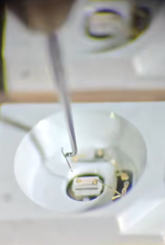

焊线拉力测试的基本原理是力学中的拉伸测试。其目的是通过施加一个垂直于焊线轴线且与芯片/引脚平面平行的拉力,直至焊线断裂或从焊点脱落,从而测得该焊线所能承受的最大拉力值。
推拉力测试机
测试时,使用精密的钩状工具(测试钩)小心地钩住焊线的弧顶中部。测试机随后驱动测试钩以恒定的速度向上运动,对焊线施加一个持续增大的拉力。力传感器会实时记录并传输拉力数据。当拉力超过焊线本身或其焊点的结合强度时,会发生以下两种主要失效模式:
a、焊线断裂:断裂发生在焊线本体,通常说明焊线的材料强度是薄弱环节,或者焊线因工艺问题(如颈部损伤)存在隐裂。
b、焊点脱落:焊线从芯片电极或支架引脚上被拉起。这直接反映了焊接界面的结合强度不足,可能与焊接参数(温度、压力、功率)、电极/引脚表面的清洁度或镀层质量有关。
通过分析测试数据(最大拉力值)和失效模式,工程师可以精准判断焊接工艺的优劣,并对工艺参数进行针对性优化。

步骤三、定位与挂钩
通过操纵杆控制移动平台,在高倍显微镜下,将测试钩移动至待测焊线的正下方。
缓慢抬升Z轴,使测试钩的尖端恰好从焊线弧顶的中心位置穿过,确保挂钩过程平稳,不会对焊线造成预损伤。
