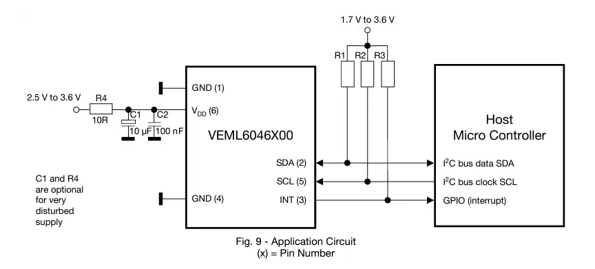

应用电路图
颜色传感器

6. 应用设计指南
6.1 典型应用电路
  • 电源设计‌:2.5 V至3.6 V供电,建议使用10 μF和100 nF去耦电容
  • I2C接口‌:SDA和SCL线路需要2.2 kΩ至4.7 kΩ上拉电阻
  • 中断引脚‌:开漏输出,建议使用10 kΩ至100 kΩ上拉电阻
