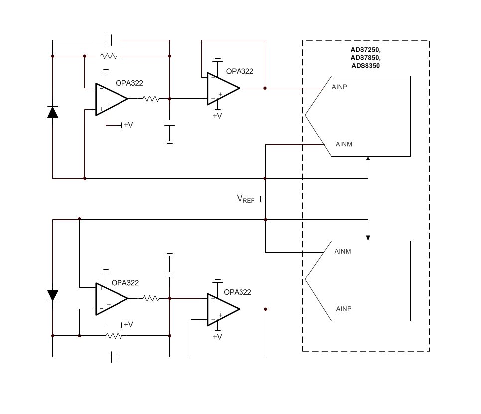

  • 电机控制(SinCos 编码器位置测量)、光网络(EDFA 增益控制环路)、保护继电器、电力质量监测、三相电力控制、可编程逻辑控制器(PLC)、工业自动化系统。

  • 输入与参考设计 :模拟输入需配置 RC 抗混叠滤波器(电容≥400 pF,电阻≤22 Ω),推荐使用 COG/NPO 型电容保证稳定性;参考源选用低噪声低漂移型号(如 REF5025),必要时添加缓冲放大器。
