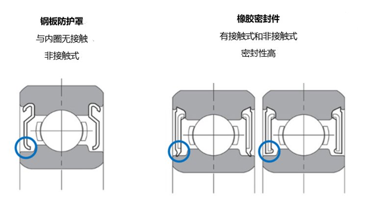

1、先进密封技术:平衡防尘与低摩擦
在许多应用场景中,轴承需要具备良好的密封性,以防止灰尘、水分等异物侵入。传统的直接密封方式虽然防护效果较好,但往往会导致摩擦力矩增加,进而产生更高的运行噪音与能耗。
为解决这一问题,采用高性能橡胶密封圈成为行业趋势。橡胶密封圈既能有效阻挡外部异物,又不会明显增加启动或旋转扭矩,从而使轴承在维持良好密封性能的同时,实现更为安静的运转。
美蓓亚三美开发的特殊橡胶密封件,在材料与结构上进行了优化,既保证了优异的防尘和防水性能,又最大限度地降低了对轴承启动和旋转扭矩的影响。
此外,这类密封件还分为接触式和非接触式两种类型,用户可根据实际应用需求(如防尘等级与摩擦控制之间的平衡)灵活选择。
