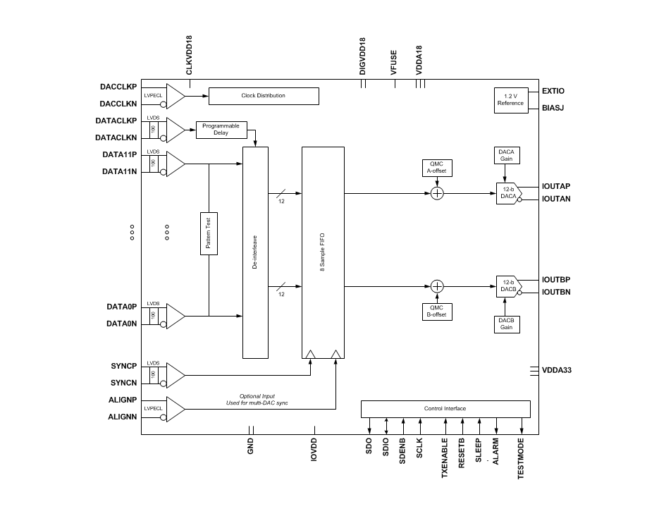

方框图
数模转换器

  • 关键引脚包括 LVDS 数据输入(DATA [11:0] P/N)、差分时钟输入(DACCLKP/N/DATACLKP/N)、电流输出(IOUTAP/N/IOUTBP/N)、同步控制(SYNCP/N/ALIGNP/N)及 SPI 配置接口(SCLK/SDIO/SDO/SDENB)。
核心功能与特性
  • 灵活输入与同步 :支持双通道 DDR 模式(DATACLK 上升沿传输通道 A、下降沿传输通道 B),内置可编程输入延迟;通过 SYNC/ALIGN 引脚实现多 DAC 精准同步,支持 NORMAL、SYNC ONLY、SIF_SYNC 三种同步模式。
  • 低噪声与校准 :内置 1.2 V 参考源(温漂 ±8 ppm/°C),支持外部参考输入;提供通道独立偏移校准(QMC_offset)与增益调整,积分非线性(INL)典型值≤±0.5 LSB。
  • 报警与保护 :具备 FIFO 指针碰撞、时钟丢失、数据失配等报警功能,报警状态可通过寄存器或 ALARM 引脚读取; catastrophic 报警时自动关断 DAC 输出,避免错误信号传播。
  • 测试与低功耗 :支持 IO 测试模式,可通过寄存器配置 8 组测试图案;提供睡眠 / 掉电模式,单通道睡眠可降低功耗,掉电模式功耗仅 10 mW。
