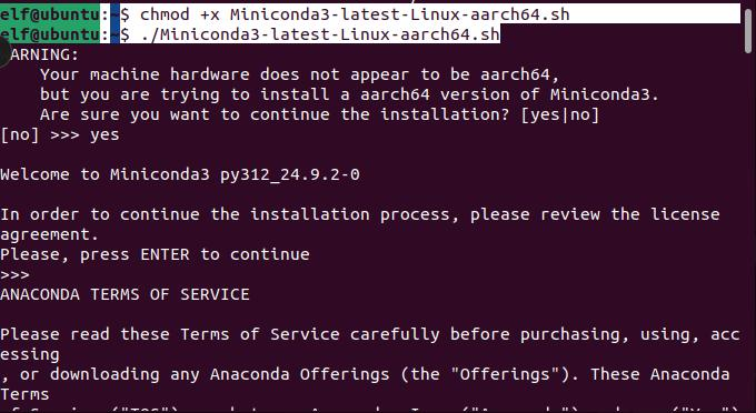

另外,您也可以在“ELF 2开发板资料包”的“06-常用工具\06-2 环境搭建工具\AI 安装脚本”路径下找到名为“Miniconda3-4.7.12.1-Linux-x86_64.sh”的执行脚本。只需将该脚本上传至虚拟机中,并执行它即可完成Miniconda的安装。
首先对执行脚本赋予执行权限并执行脚本:
elf@ubuntu:~$ chmod +x Miniconda3-4.7.12.1-Linux-x86_64.sh elf@ubuntu:~$ ./Miniconda3-4.7.12.1-Linux-x86_64.sh
按enter按键,之后输入yes,然后再设置安装路径,进行安装。

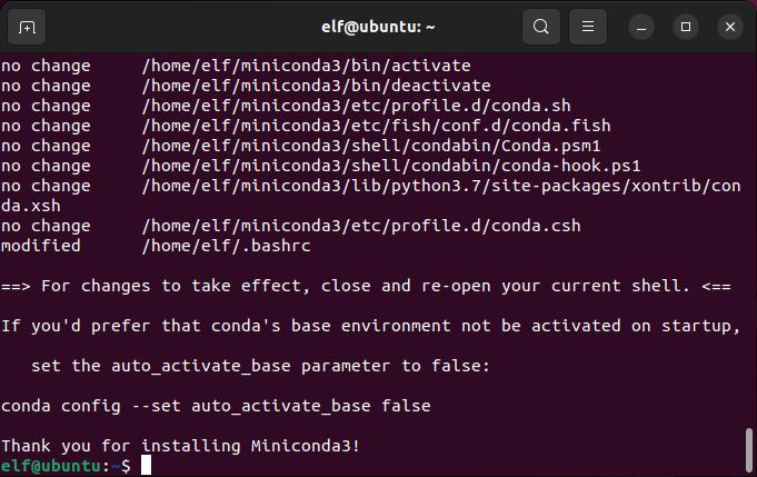

安装完之后如下图所示:
RK3588

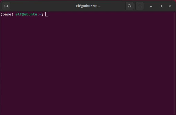

重新打开终端。命令行之前出现(base)代表安装成功。
RK3588

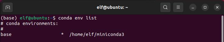

查看虚拟环境列表:
conda env list

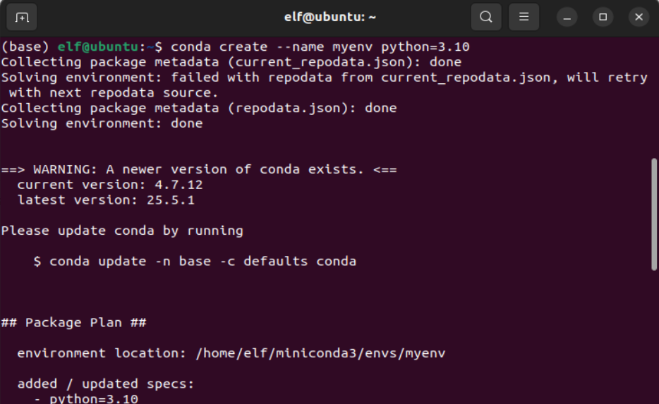

创建新的虚拟环境:
conda create --name <虚拟环境名称> python=<版本号>
例如:conda create --name myenv python=3.10
说明:此命令会创建一个名为<虚拟环境名称>的新虚拟环境,并安装指定版本的Python。如果不指定Python版本,则会安装Anaconda发行版中附带的Python版本。

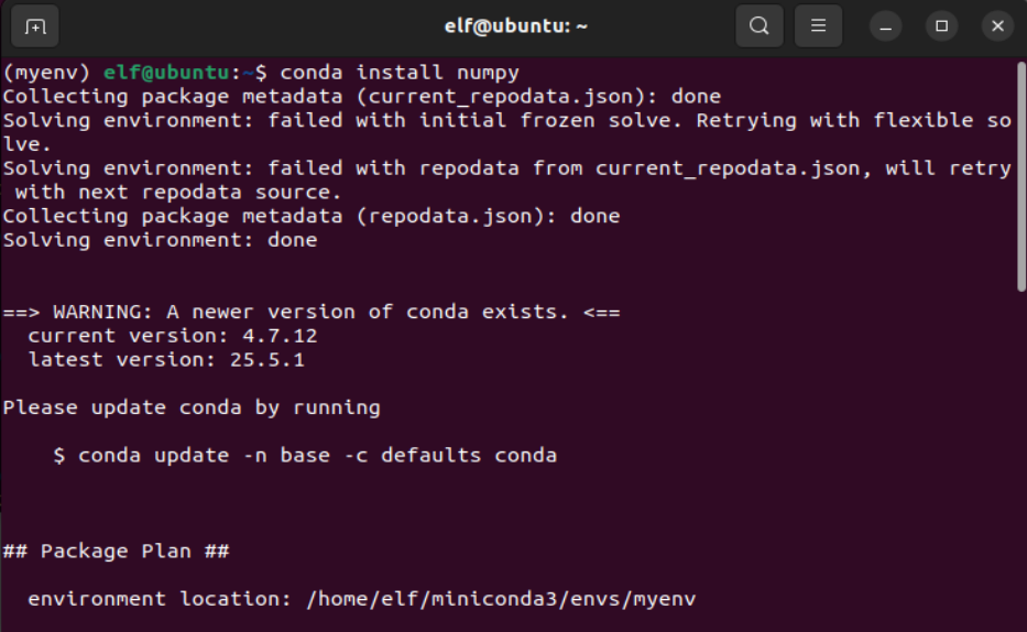

给虚拟环境安装库:
pip install <包名> conda install <包名>
例如:conda install numpy 或 pip install numpy
说明:通常推荐使用conda安装库,因为它会自动处理依赖关系。但在某些情况下,如果conda中没有可用的包版本,也可以使用pip进行安装。

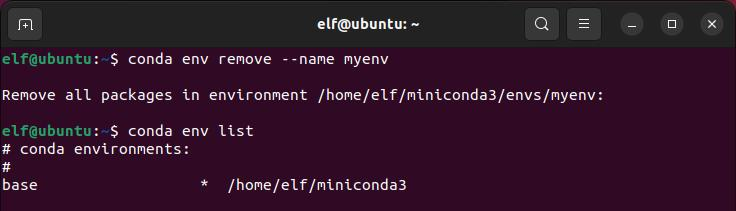

删除虚拟环境:
conda env remove --name <虚拟环境名称>
例如:conda env remove --name myenv
说明:此命令会删除指定的虚拟环境及其下安装的所有包。

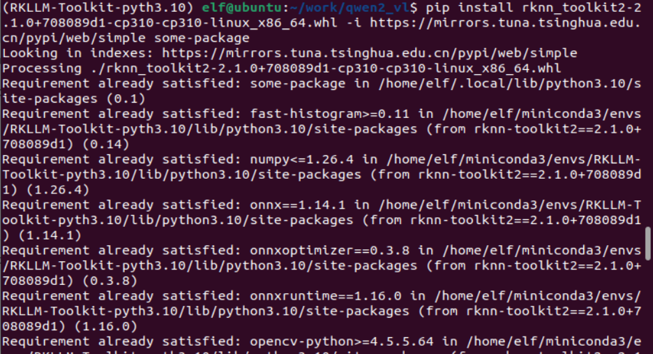

将以下两个文件拷贝到虚拟机中进行安装。
文件一:rknn_toolkit2-2.1.0+708089d1-cp310-cp310-linux_x86_64.whl ��rknn_toolkit2-2.1.0+708089d1-cp310-cp310-linux_x86_64.zip
文件二:requirements_cp310-2.1.0.txt ��requirements_cp310-2.1.0.txt
也可以在 ELF 2 开发板资料包\03-例程源码\03-4 AI例程源码\rknn-toolkit2-2.1.0\rknn-toolkit2\packages路径下找到rknn_toolkit2-2.1.0+708089d1-cp310-cp310-linux_x86_64.whl 和requirements_cp310-2.1.0.txt

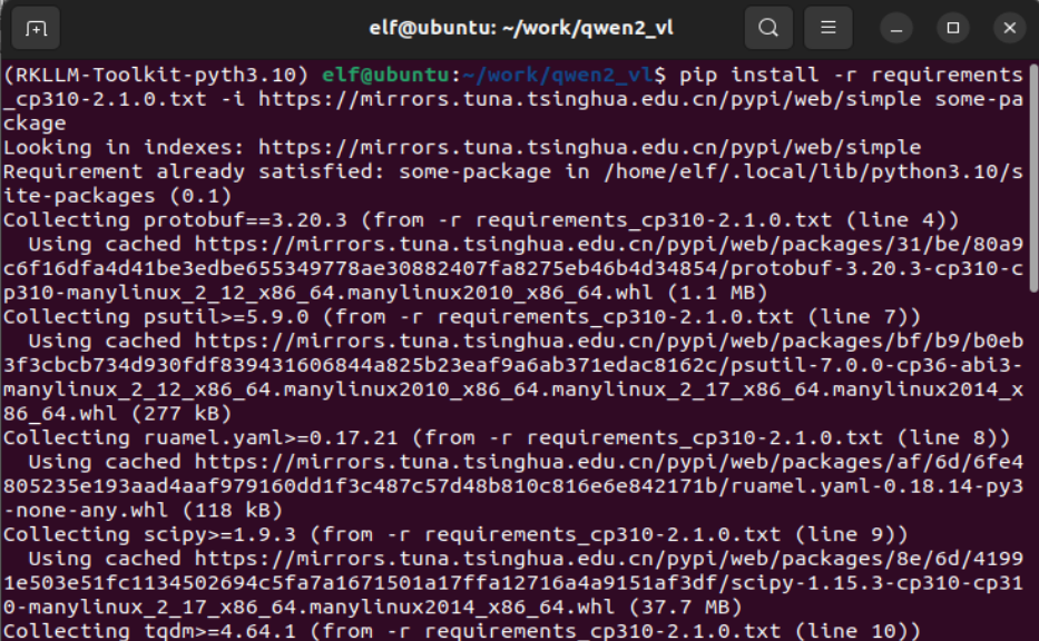

(RKLLM-Toolkit-pyth3.10) elf@ubuntu:~/work/qwen2_vl$ pip install -r requirements_cp310-2.1.0.txt -i https://mirrors.tuna.tsinghua.edu.cn/pypi/web/simple some-package
RK3588
(RKLLM-Toolkit-pyth3.10) elf@ubuntu:~/work/qwen2_vl$ pip install rknn_toolkit2-2.1.0+708089d1-cp310-cp310-linux_x86_64.whl -i https://mirrors.tuna.tsinghua.edu.cn/pypi/web/simple some-package
RK3588
注意:在安装中如果出现库版本冲突问题,再次执行安装命令会解决库版本冲突的报错问题。

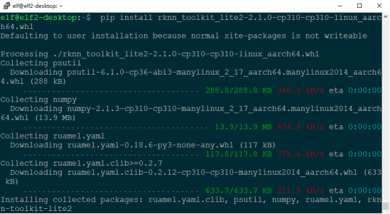

elf@elf2-desktop:~$ sudo apt-get update elf@elf2-desktop:~$ sudo apt-get install python3-pip elf@elf2-desktop:~$ pip install rknn_toolkit_lite2-2.1.0-cp310-cp310-linux_aarch64.whl -i https://mirrors.tuna.tsinghua.edu.cn/pypi/web/simple some-package
RK3588
为了确认rknnlite库是否已成功安装,请启动Python交互式环境,并尝试导入该库。
elf@elf2-desktop:~$ python3 Python 3.10.12 (main, Nov 6 2024, 20:22:13) [GCC 11.4.0] on linux Type "help", "copyright", "credits" or "license" for more information. >>> from rknnlite.api import RKNNLite >>>
RK3588
未出现报错代表安装成功。

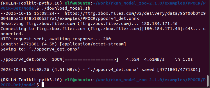

进入rknn_model_zoo-2.1.0/examples/PPOCR/PPOCR-Det/model路径下载PPOCR-Det模型。
(RKLLM-Toolkit-pyth3.10) elf@ubuntu:~/work/rknn_model_zoo-2.1.0/examples/PPOCR/PPOCR-Det/model$ ./download_model.sh
RK3588

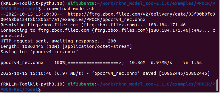

进入rknn_model_zoo-2.1.0/examples/PPOCR/PPOCR-Rec/model路径下载PPOCR-Det模型。
(RKLLM-Toolkit-pyth3.10) elf@ubuntu:~/work/rknn_model_zoo-2.1.0/examples/PPOCR/PPOCR-Rec/model$ ./download_model.sh
RK3588
