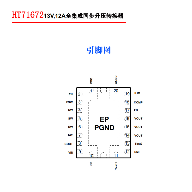

       从具体性能参数来看,HT71672的核心优势更加清晰:输入电压范围2.7V-13V,输出电压范围4.5V-13V,可编程峰值电流达12A;转换效率表现出色,在VIN=7.4V、VOUT=12V、IOUT=3A的条件下效率可达93%,在VIN=3.6V、VOUT=9V、IOUT=1A的条件下效率也能达到92%;关断功耗极低,关断电流仅1uA,有效降低设备待机功耗;开关频率可在200k-1.0MHz之间调节,配合可编程软启动和多重保护功能,性能全面且灵活。封装方面,其采用DFN20L无铅超薄封装,尺寸仅为4.5mm*3.5mm,进一步凸显了小尺寸优势。
