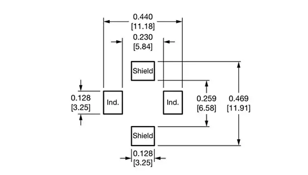

推荐的 PCB 布线

2. 安装与布局建议
  • 极性标记对齐‌:确保PCB布局中电感极性标记与电路正压端一致,以优化EMI性能。
  • 焊盘设计‌:推荐焊盘尺寸为‌11.18 mm × 5.84 mm‌,屏蔽焊盘间距‌3.25 mm‌。
