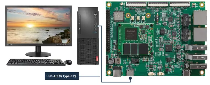

EASY EAI Nano-TB支持调试串口调试,相关硬件接口如下图所示。
EASY-EAI灵眸科技

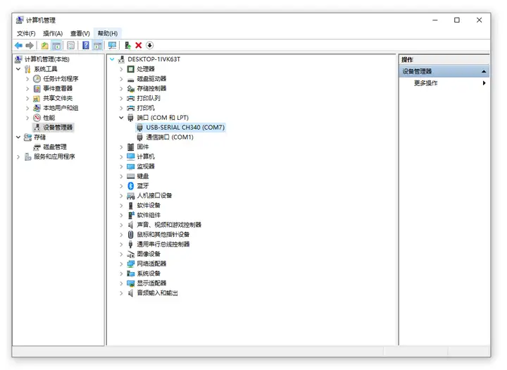

串口被Windows正确识别后,通过设备管理器会查询到具体的串口号(如COM7),如下所示。
EASY-EAI灵眸科技

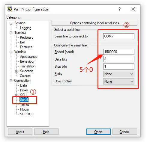

  • 配置左侧的“serial”,波特率是1.5Mbps,如下图所示。
EASY-EAI灵眸科技

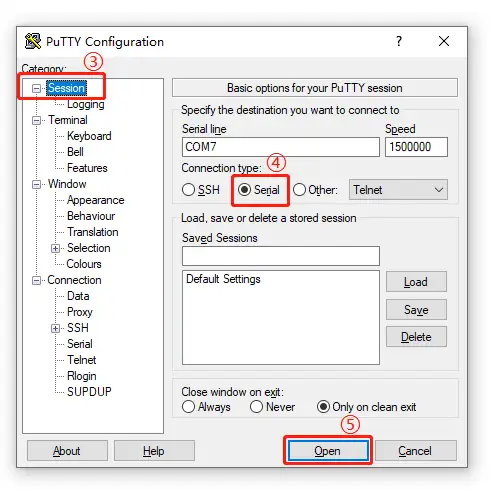

  • 配置左侧的“Session”,选择“Serial”并点击“Open”打开串口,如下图所示。
EASY-EAI灵眸科技
