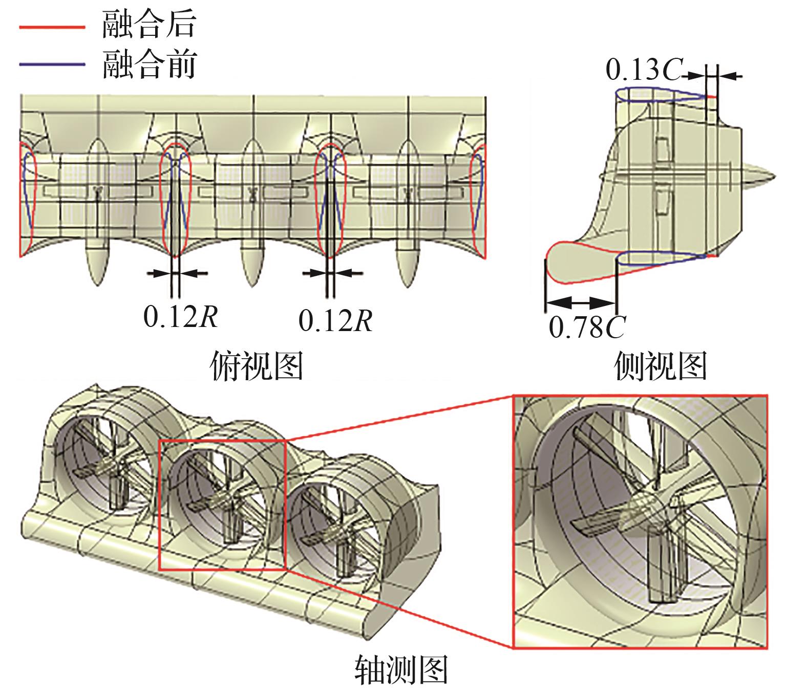

对于分布式涵道风扇布局,多个涵道风扇之间以及涵道风扇与机翼/襟翼之间的复杂气动干扰是设计的难点。研究显示,横向紧凑布置的分布式涵道风扇会导致相邻涵道之间的入涵气流迎角减小,降低推进力效,内侧涵道受影响最为明显;而涵道风扇组融合会引起入涵气流畸变,涵道顶部扩张段产生流动分离,导致力效降低。这些气动干扰效应的准确预测和控制,是分布式涵道风扇设计的关键挑战。
