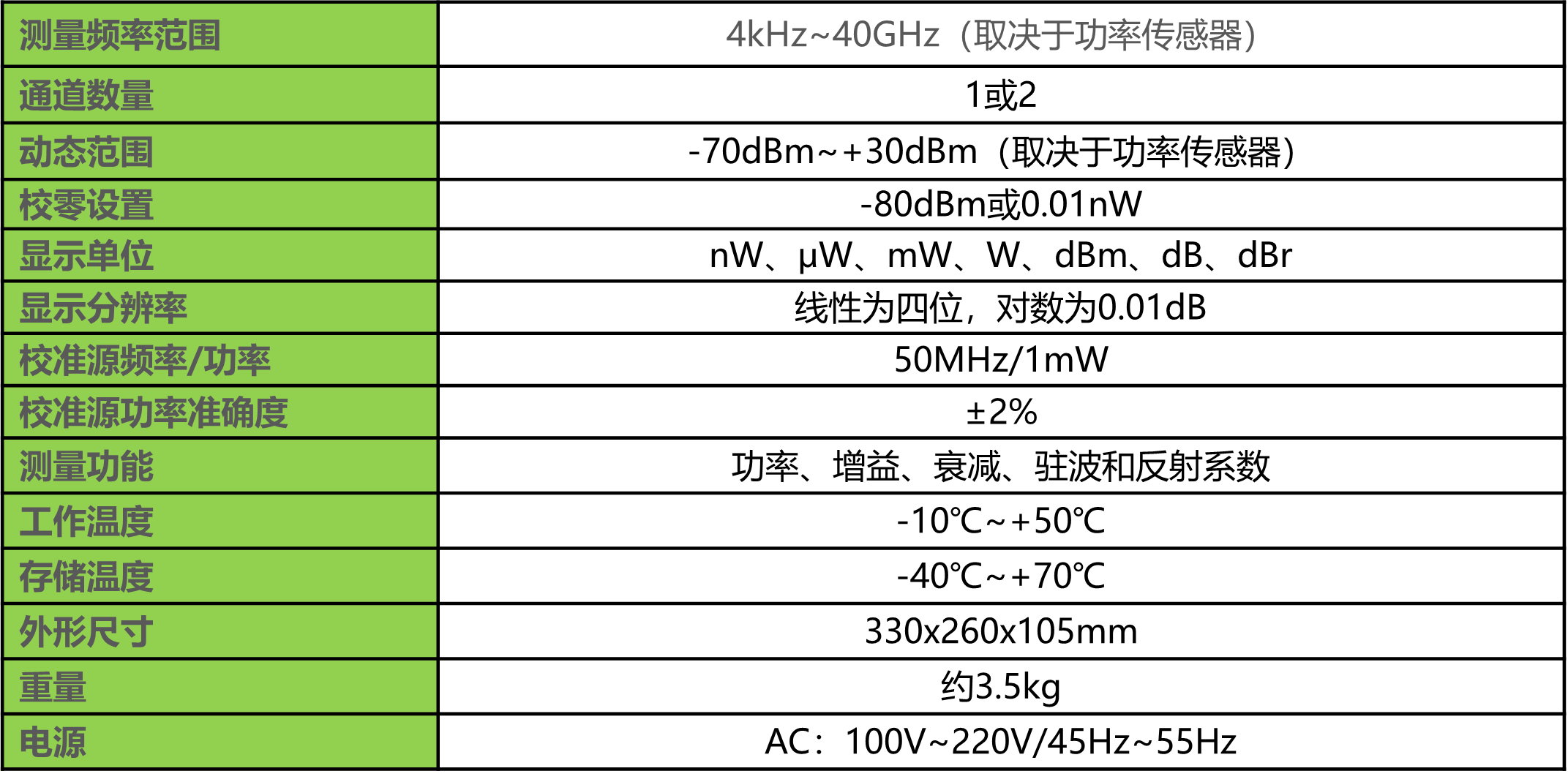

1. SPM4240系列:射频微波功率表
数字功率计
SPM4240系列是采用经典主机-传感器架构的高性能功率计,提供单通道(SPM4241)和双通道(SPM4242)两种型号,适合对测量精度和功能有较高要求的实验室及研发场景。
  • 测量频率:4kHz ~ 40GHz(取决于所配51000系列功率传感器)
    动态范围:-70dBm ~ +30dBm(取决于传感器)
数字功率计SPM4240系列:射频微波功率表技术指标
核心优势:
  • 内置校准源:内置50MHz校准源,可对主机和传感器进行校准,确保长期测量准确性。
  • 双通道高级测量:SPM4242双通道型号支持增益、衰减、驻波比、反射系数等比对测量。
  • 高动态范围:配合高性能传感器,动态范围最高可达100dB,覆盖极弱到极强信号。
  • 灵活性:标配USB接口,支持SCPI命令,便于系统集成和自动化测试。
选型建议:
适用场景:雷达系统测试、基站组件验证、放大器增益/平坦度测试、天线驻波比测量。
选择此系列:当您需要最高的测量精度、双通道比对功能或内置校准能力时。

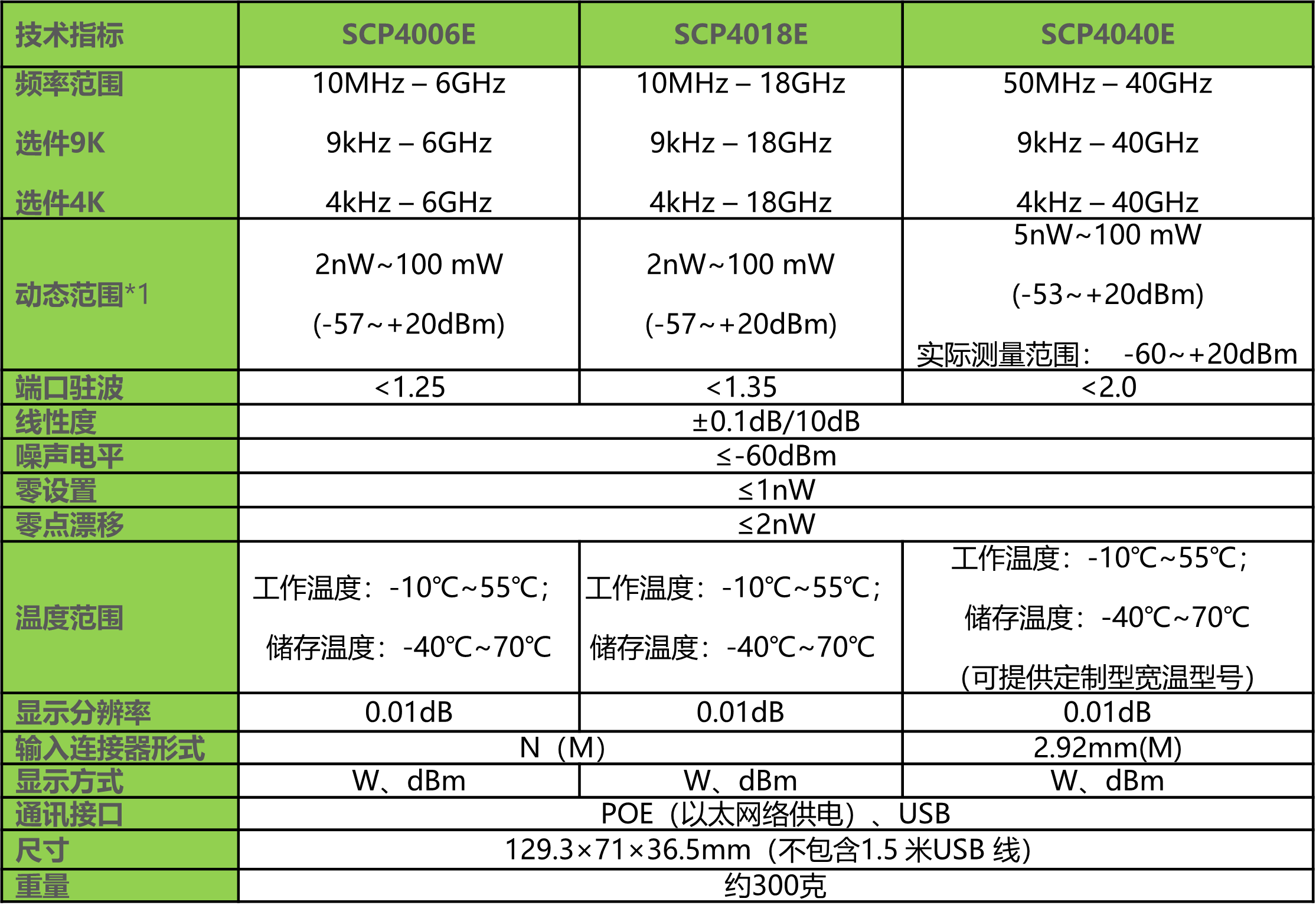

3. SCP4000E系列:POE/USB袖珍式功率计
数字功率计SCP4000E系列:POE/USB袖珍式功率计模块
SCP4000E系列在SCP4000的基础上增加了POE(以太网供电)接口,进一步拓展了部署灵活性,特别适合需要远程、长时间供电的安装式应用。
  • 测量频率:4kHz ~ 40GHz
  • 动态范围:-57dBm ~ +20dBm
数字功率计SCP4000E系列:POE/USB袖珍式功率计技术指标
核心优势:
  • 双接口灵活供电:支持USB供电和POE供电,可根据现场条件选择最方便的方式。
  • 部署便捷:在监控机房或测试架等位置,一根网线即可同时解决通信和供电问题。
  • 继承SCP4000所有优点:同样具备便携、易用、高性价比的特点。
选型建议:
适用场景:需要固定在测试台或机柜的长期监测系统、远程监控节点、不方便使用USB长距离供电的场合。
选择此系列:当您需要SCP4000的便携性,同时又希望拥有更灵活、更稳定的供电方式时。
