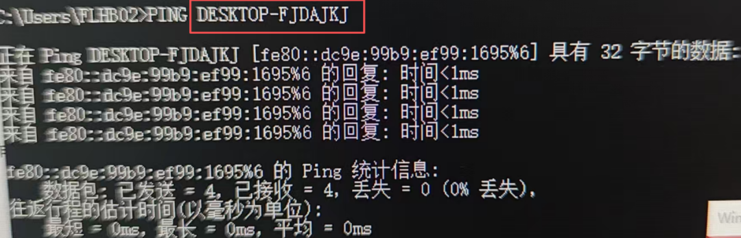

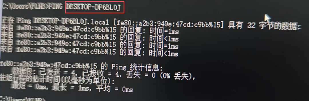

步骤1:验证操作电脑和PLC之间的通信情况,操作电脑和PLC同插在一个交换机上确保它之间互相是同的,特别是两台电脑之间要采用计算机名称ping是否通信正常,
如下图所示:

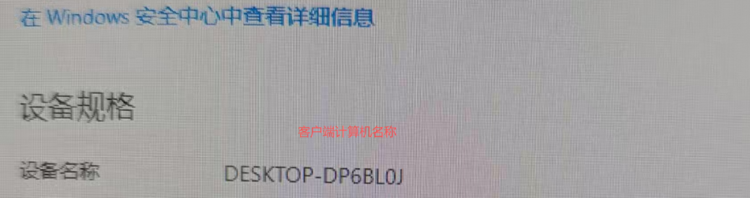

客户端计算机名称
WinCC
在多用户端ping接通结果
WinCC

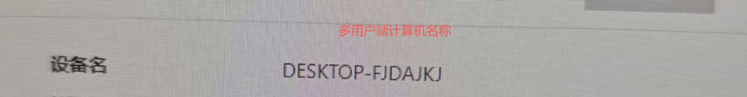

多用户端计算机名称
WinCC
在客户端ping接通结果
WinCC
上述两台电脑直接可以互相ping通就代表2台电脑通信已经建立完成,如果无法ping通,则需要检查防火墙是否关闭,两个计算是否在一个网段,两个计算电脑系统安装完成后是否更改过计算机名称。再次强调电脑安装完系统后不要更改计算名称,计算机名称跟数据库有直接联系。

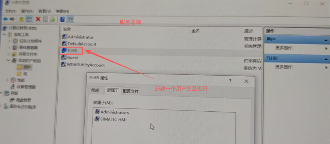

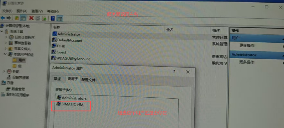

步骤2:给操作电脑新建登录用户名,所有的操作电脑新建的登录用户名要保持用户名一致,密码一致。
如下图所示:
服务器侧
WinCC
服务器侧新建用户名及密码如下图所示
WinCC

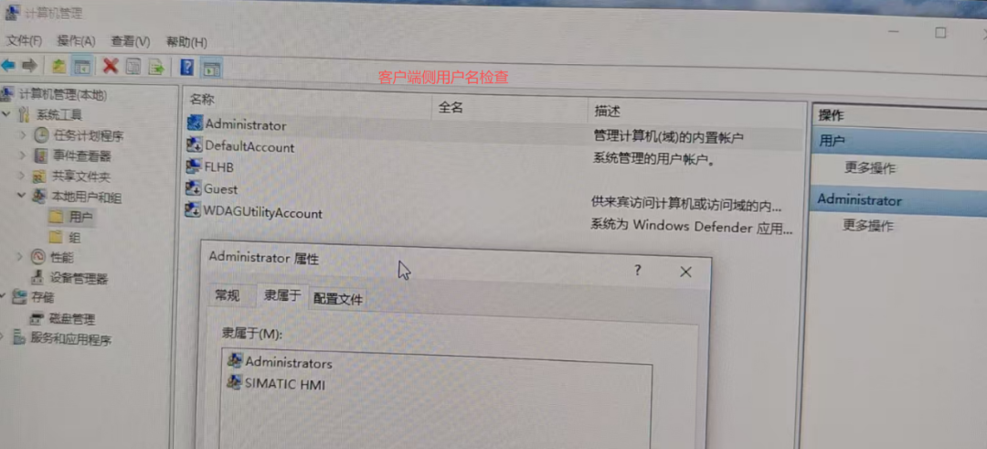

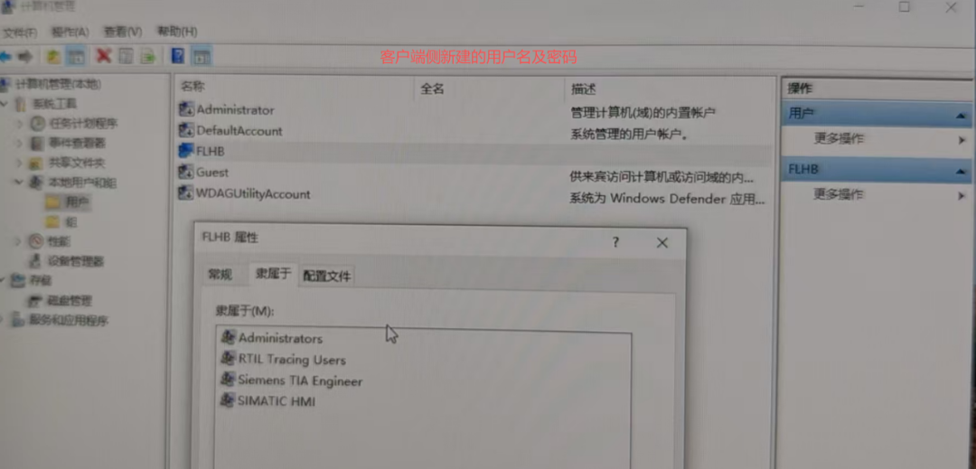

客户端侧
WinCC
客户端侧新建用户及密码,新建的用户名及密码一定要跟服务器侧用户名和密码保持一致
WinCC

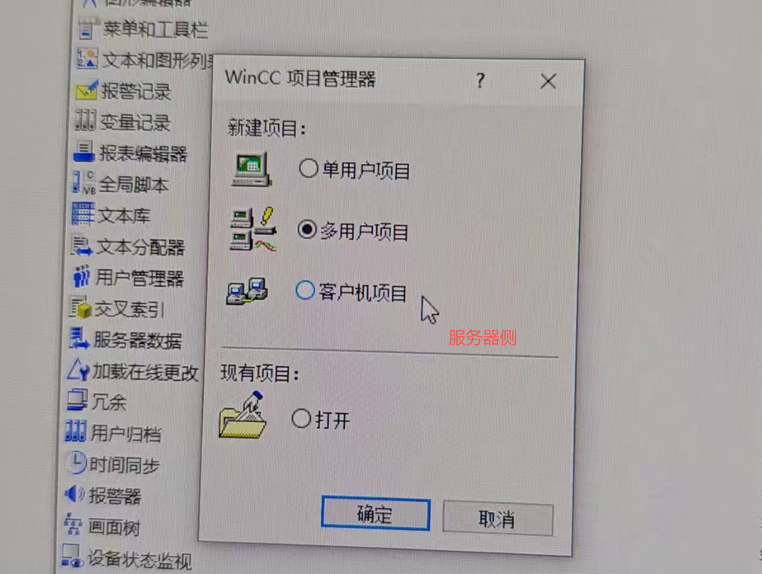

步骤3:先建立服务器侧项目工程,如下图所示:
WinCC
服务器建立工程时选择“多用户项目”项目建立工程。

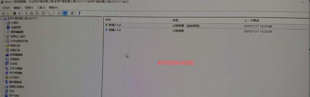

项目建立后,在服务器工程里面开发实际需要的工程功能,新建画面,新建变量,新建报警记录,新建变量记录等等一切工程,
WinCC

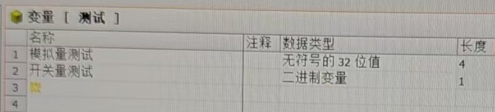

在服务器侧建立2个内部变量用于测试,一个模拟量变量,一个开关量变量。
在服务器侧新建2个画面,并将画面1定义为启动画面
WinCC

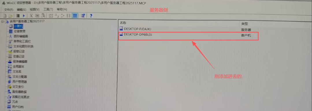

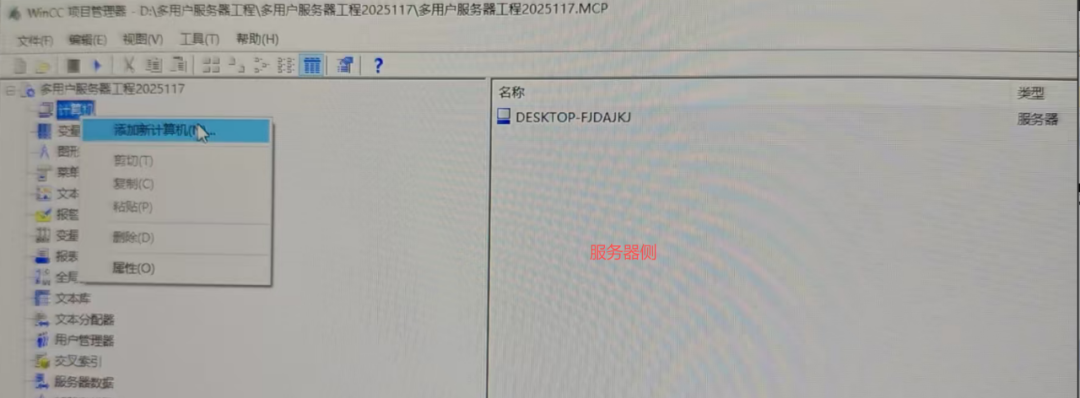

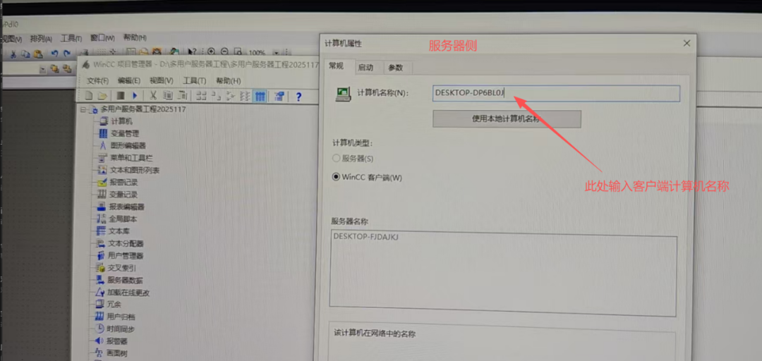

在服务器端添加客户端计算机名称,这步非常关键绝对不可以添加错误。对项目工程中的计算机鼠标右击“添加新计算机”如下图所示
WinCC
WinCC
输入客户端计算机名称
WinCC
你需要几台客户端就在上述操作中添加几台即可。添加完成后如下图所示
WinCC

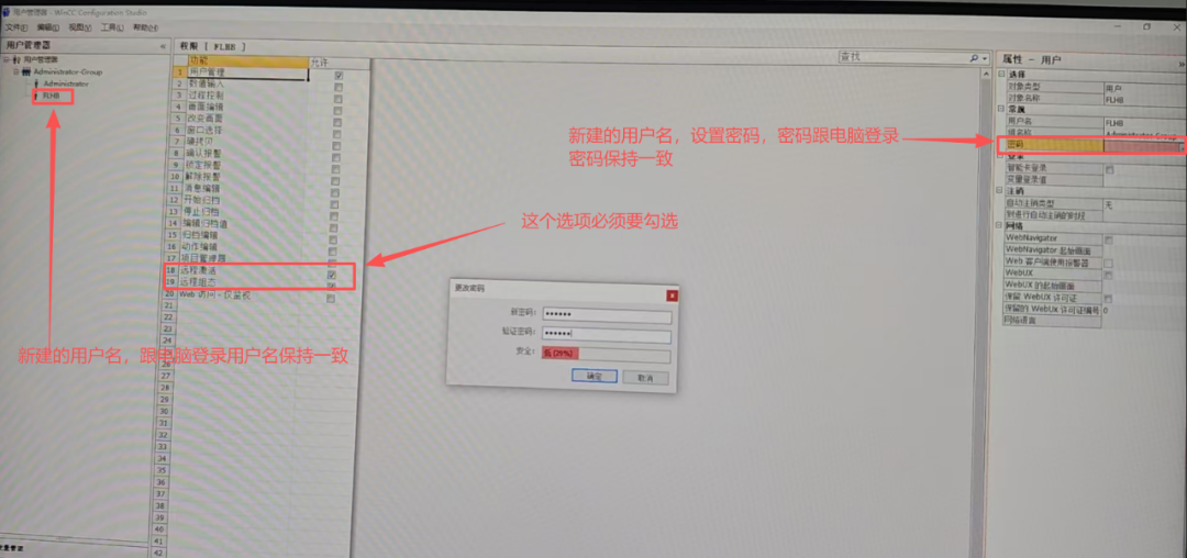

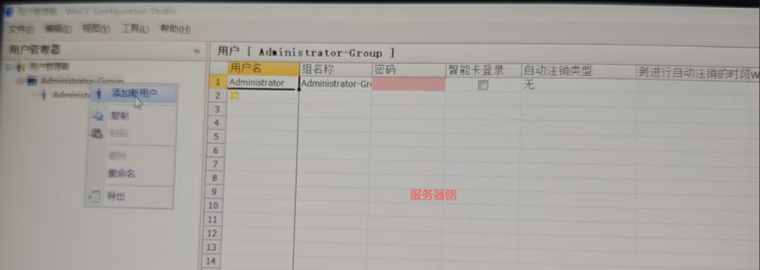

在服务器侧建立wincc内部的登录用户名及密码,wincc内部登录用户名及密码跟之前建立的电脑登录用户名及密码保持一致即可。
新建登录及用户名如下图所示
WinCC
给新建的用户名设置密码及分配权限,此步非常关键如下图
WinCC

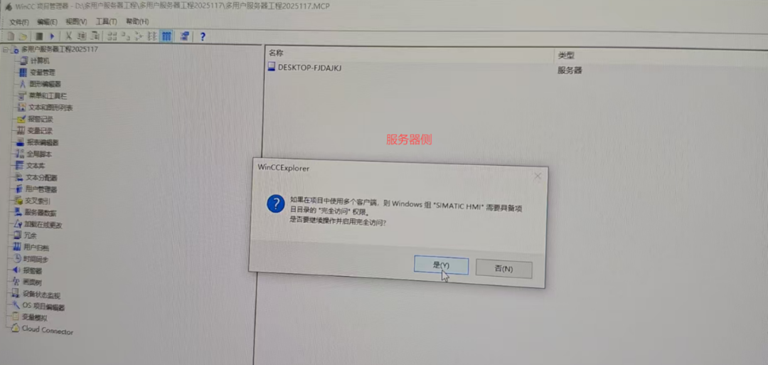

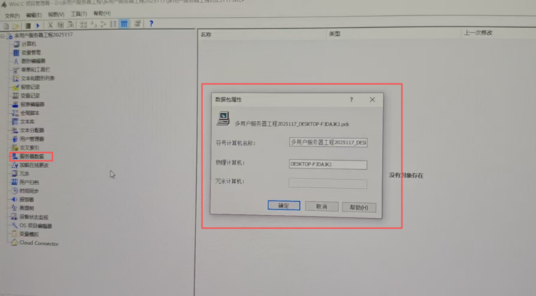

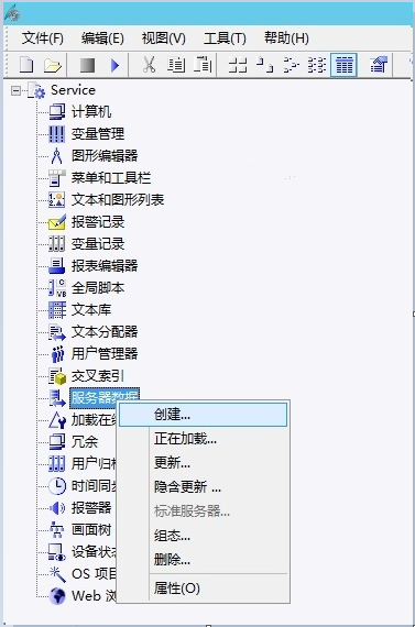

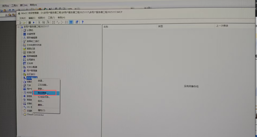

在服务器上生成服务器数据包,如下图所示。
WinCC项目管理器→服务器数据右键→隐含更新(确保自动导入选上)→创建服务器数据包
WinCC

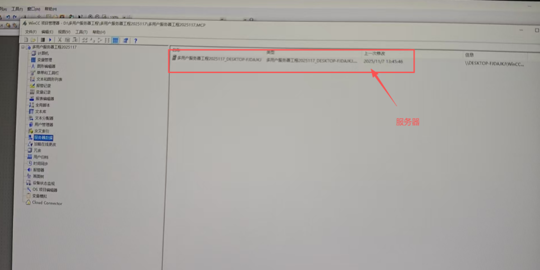

创建后如下图所示
WinCC

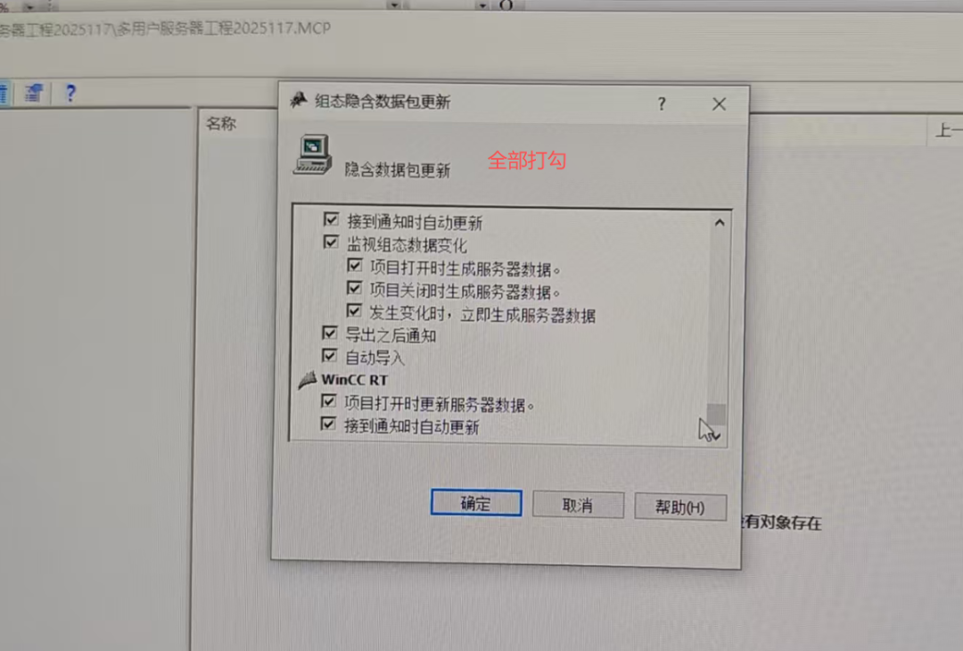

在隐含更新内所有选项打勾
WinCC
WinCC
以上工作完成后应该可以到刚才所创建的服务器,如下图所示
WinCC

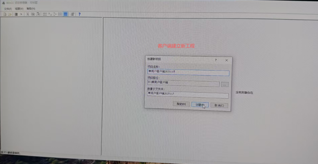

在客户端建立新项目时选择“客户机项目”,客户端新建工程如下
WinCC

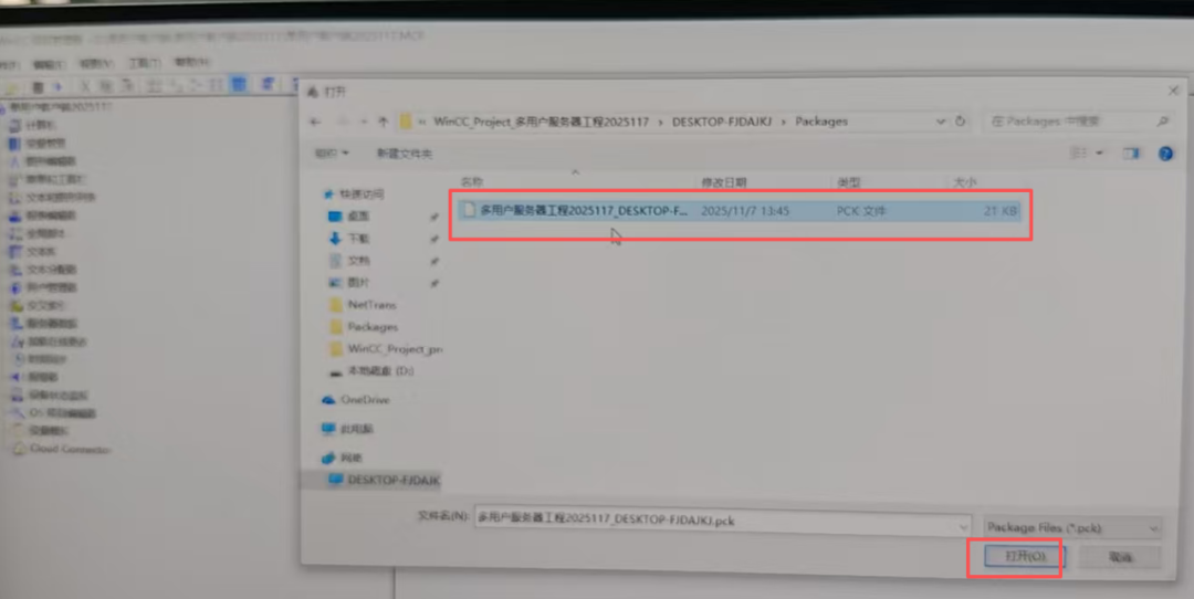

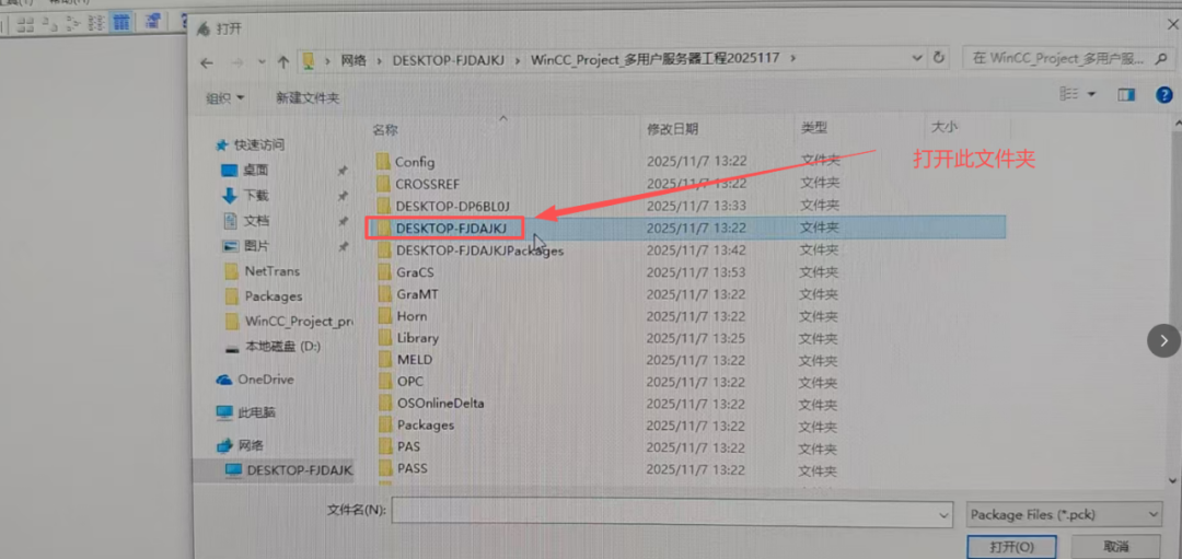

在客户端里加载服务器电脑,此比较关键,操作如下图所示。
WinCC
从“正在加载”里面找到刚才上面所建的“服务器”端服务器,
点击网络---在网络中找到服务器电脑,在网络中找到服务器电脑后再找到刚才所建立的多用户服务器工程文件如下图所示。
WinCC

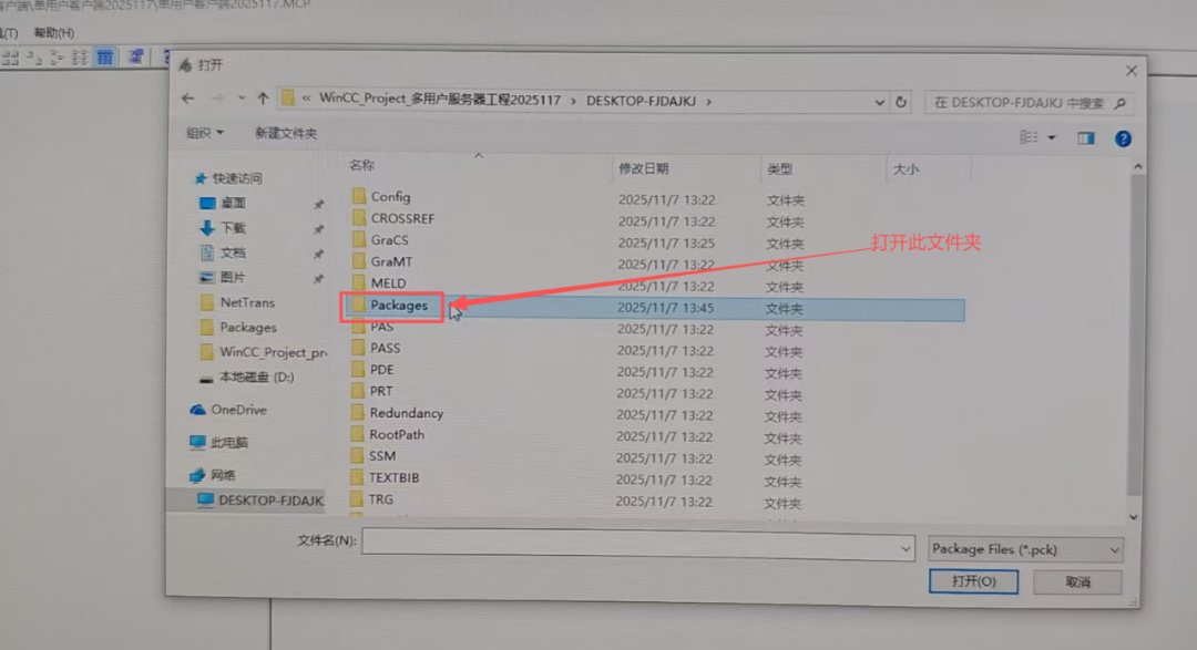

找到“多用户服务器工程文件”文件后打开,找到下面文件夹
WinCC
打开上述文件夹后继续下一步
WinCC

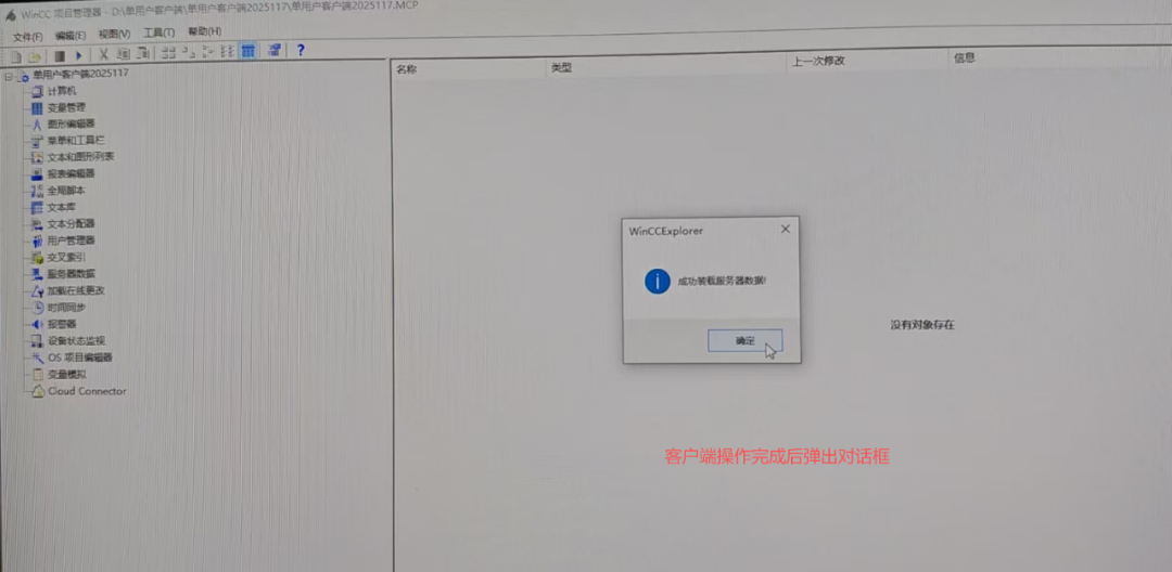

打开上述文件夹后继续下一步,把服务器工程文件添加到客户端内如下图所示
WinCC

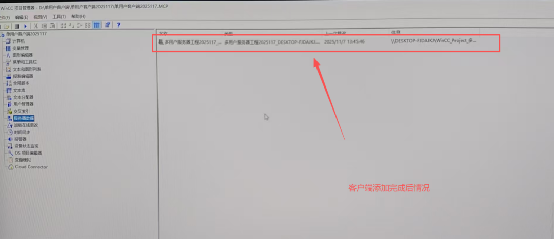

添加完成后会弹出下面操作对话框
WinCC
以上工作完成就代表客户端工作也已经完成了,这是客户端添加后的服务器情况
WinCC

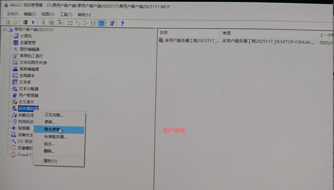

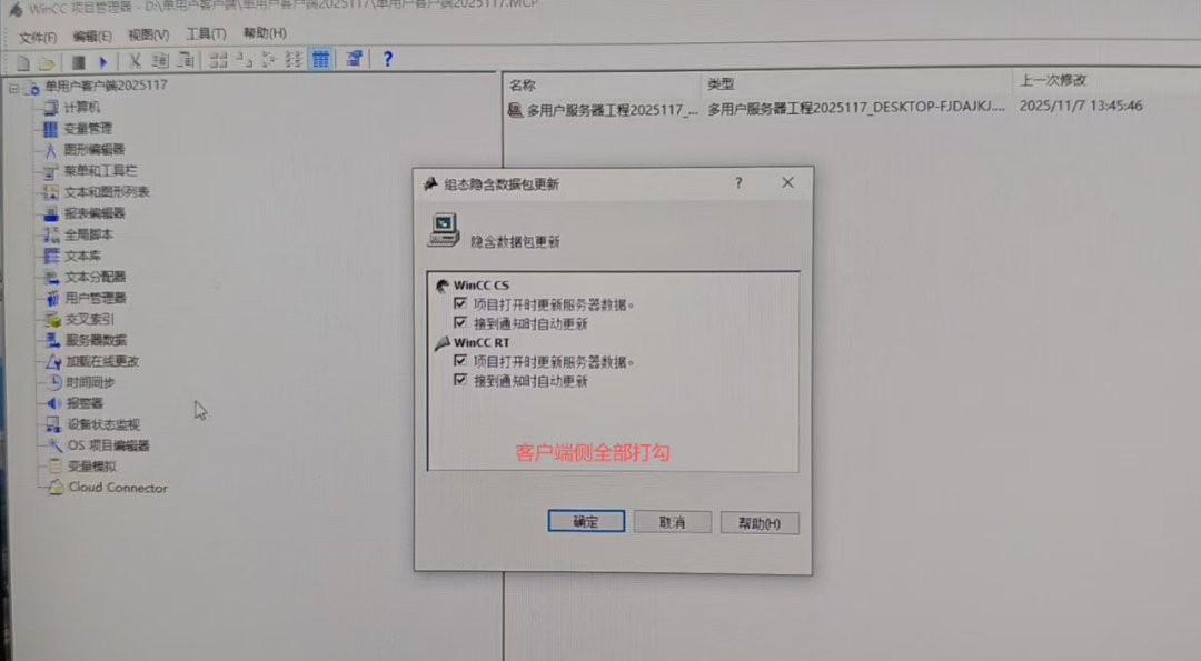

客户端侧隐含更新设置如下图所示
WinCC
隐含更新选项全部打勾
WinCC

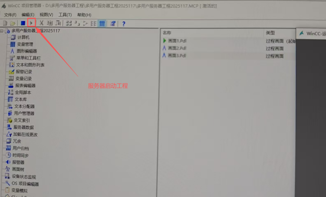

以上就是服务器侧和客户端侧的全部工作情况,完成上述后即可启动工程测试,启动时先启动服务器侧工程,再启动客户端侧工程。
服务器侧工程直接在wincc工程管理器中启动即可,如下图所示
WinCC

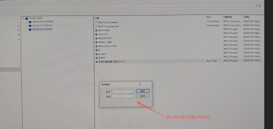

客户端侧启动工程如下图所示
在“此电脑”驱动器下找到“Simatic Shell”驱动器并打开,如下图所示
WinCC
在互联中输入刚才建立的账户及密码
WinCC
