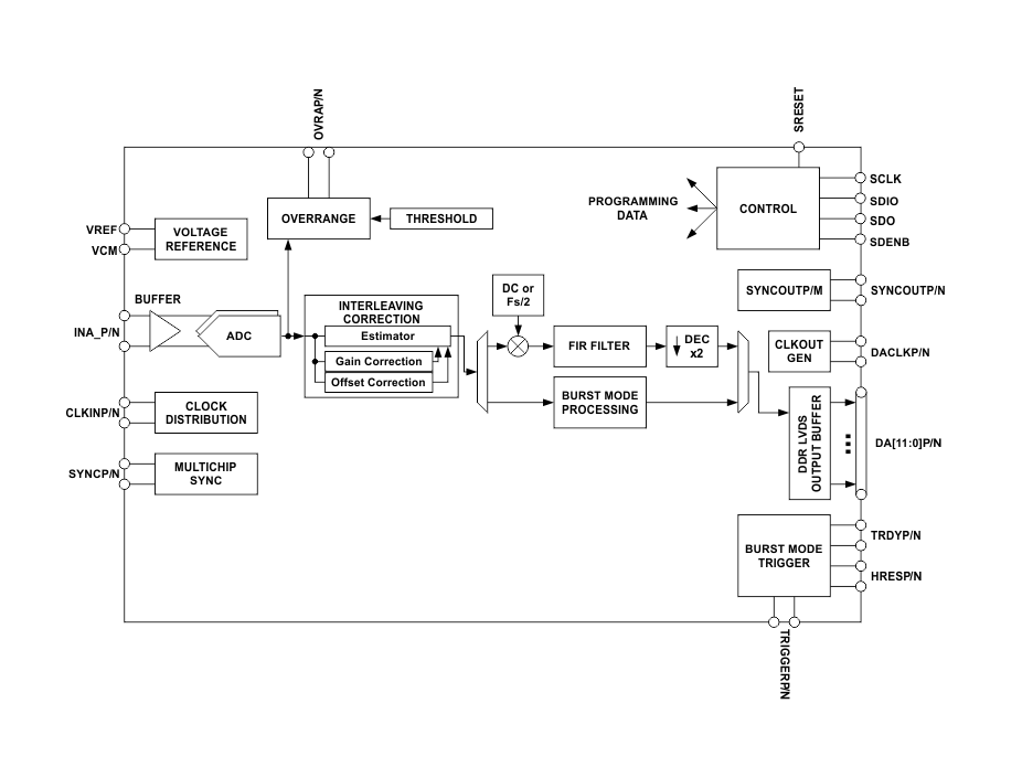

方框图
adc

1. 核心架构
基于双交织 ADC 架构,单通道由两个交织工作的 ADC 组成(各工作于 1/2 采样率,相位相差 180°),内置交织校正逻辑,可补偿增益和偏移失配;模拟输入缓冲器提供高阻抗输入,隔离内部采样开关噪声,简化前端滤波器设计。
2. 主要工作模式
  • 反馈模式(突发模式) :支持 12 位高分辨率输出(2¹⁰-2²⁵个采样点)与 7 位 / 11 位低分辨率输出交替工作,适配 DPD 反馈应用;提供手动触发和自动触发两种方式,触发后高分辨率数据延迟 1-2 个 DACLK 周期输出。
  • 接收模式(抽取滤波) :支持 2 倍抽取,可配置低通或高通滤波器,通带纹波 0.1 dB,阻带衰减约 40 dB,有效降低输出数据率至 375 Msps。
  • 低功耗模式 :包含完全关断、待机、深度睡眠、轻度睡眠四种模式,唤醒时间从 2 µs(轻度睡眠)到 2.5 ms(完全关断)不等,平衡功耗与响应速度。
3. 关键功能细节
  • 自动校正 :支持增益和偏移自动校正,开启后偏移误差可降至 ±1 mV,显著提升线性度;校正功能可通过 SPI 寄存器启用 / 禁用。
  • 过范围指示 :OVRAP/N 引脚提供快速过范围告警,触发阈值可编程(默认 0.56 dBFS 以下),延迟仅 12 个时钟周期。
  • 多器件同步 :通过 SYNCP/N 引脚实现多 ADC 同步,SYNCOUTP/N 输出同步信号,可对齐多通道数据,简化多器件组网应用。
