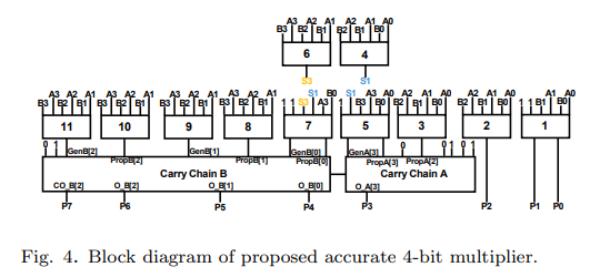

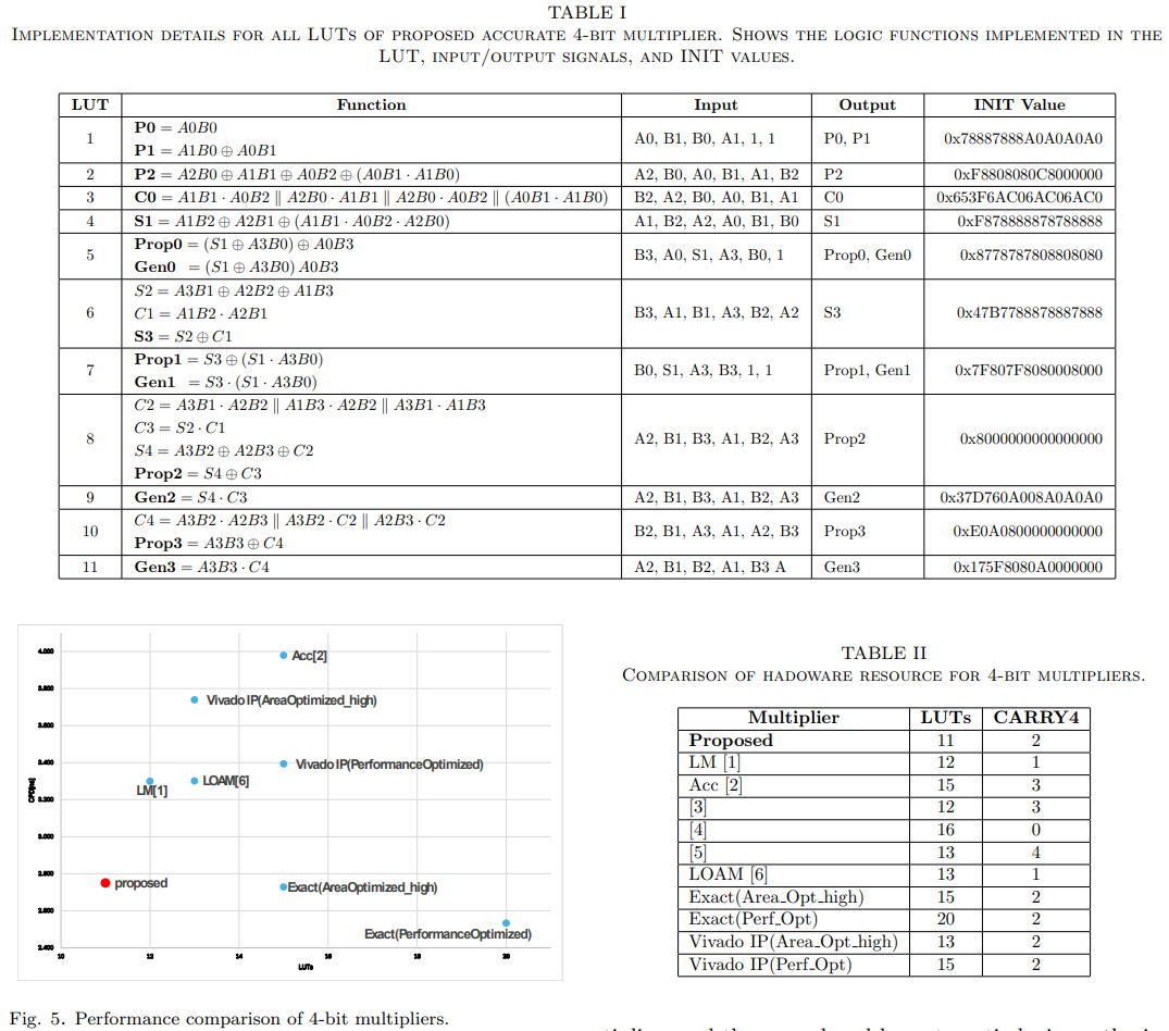

随着 IoT、边缘计算等应用对低位宽、高并行、高效率算术运算的需求攀升,基础算术电路,如 4 位乘法,如何在 FPGA 上做到“资源最小化+速度极致”便成为一道新的挑战。来自日本信州大学(Shinshu University)研究团队的最新设计中,一个专为 Xilinx 7 系列 FPGA 量身打造的 4 位乘法器使用了仅 11 个 LUT + 2 个 CARRY4 块,关键路径延迟达到 2.75 ns。这是一次令人印象深刻的工艺优化实践。

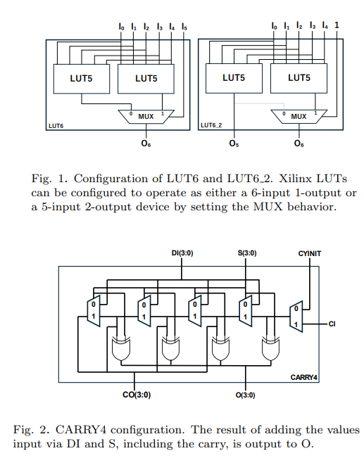

通过重组 LUT 内逻辑函数、使用 LUT6_2 模式(5 输入、2 输出)优化资源和速度。

研究者还精心设计了 CARRY4 的集成方式。CARRY4 是 FPGA Slice 中专用于快速进位计算的硬件结构,其延迟远低于使用 LUT 构建的等效逻辑,因此能够显著加速运算。设计通过利用相邻 Slice 之间 CARRY4 的硬连线结构,实现了无瓶颈的长进位链。

资源 vs 延迟双向优化:减少 LUT 数量的同时,还缩短了延迟,实属少见。

LUT6_2 模式:在 Xilinx 7 系列中,LUT6_2 提供 5 输入 + 2 输出的功能,研究正是利用这一结构最大化逻辑密度。

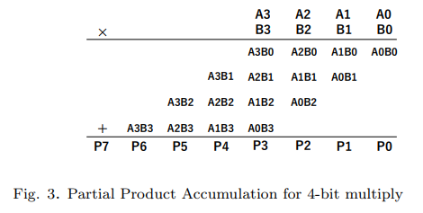

CARRY4 模块:专门用于进位链,延迟低、资源优势明显。关键路径中将乘法中 “累加部分” 的进位传递交给 CARRY4。
逻辑重组:将传统乘法展开的逻辑组合优化,减少 LUT 层级并合理安排路径,使得关键路径延迟缩短。
验证与测试:对所有输入组合进行穷举仿真,确保功能正确。然后在 FPGA 上测量延迟/资源,与其它方案对比。
