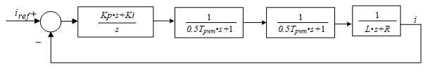

逆变器开关管通断延迟一般是一个十分小的惯性环节,因此在这里我们对其忽略不计。对以上介绍的环节搭建传递函数框图,进行电流环设计:
永磁同步电机
开环传递函数:
永磁同步电机
将惯量较大环节进行零极点消除,永磁同步电机
永磁同步电机
延迟环节相乘消除高阶项:
永磁同步电机
该传递函数为一个典型Ⅱ型系统,其闭环传递函数:
永磁同步电机
永磁同步电机时,系统为最佳整定,此时阻尼比为0.707。那么最终的PI参数整定方案即:永磁同步电机
