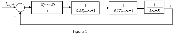

在传统的PI电流控制器中,一旦PWM周期确定了,那么系统带宽也就随之确定了。由于电机本身的阻感电气特性是系统中惯性最大的部分,PI控制器需要对这部分进行零极点对消,在此基础上如果要进一步提高电流环带宽,只能对Figure1中的剩余两个惯性环节进行改善。

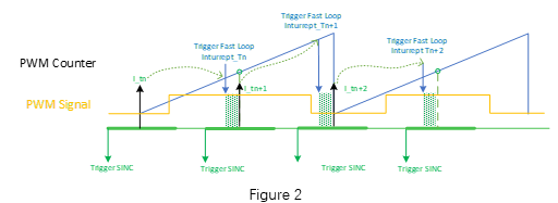

Figure 2是PWM输出信号和相电流采样点时序图,绿色箭头为触发sinc filter采样的时刻,为了确保在输出电压矢量的零矢量中心时刻采样到有效的电流反馈信号,需要保证整个转换时间的中间时刻与零矢量中间时刻对齐。
绿色线段部分为sinc filter的转换时间,该转换时间由sinc filter的抽样率和阶数直接相关。蓝色箭头为触发电流环中断响应函数时刻。PWM会在整个周期的起始时刻和中间时刻进行占空比更新。
可以从以下两个方面入手缩短数字控制延迟:
直接缩短PWM载波周期;
确保需要更新的PWM占空比在最近的重载点前计算完,这可以通过设计合适的进入中断的时间点来实现。图中可以看到电流环计算完成始终在电流采样完成后的第一个PWM寄存器重载时刻前。
PWM波导致的延迟,是仅与PWM载波周期相关的,等效延迟时间为半个载波周期,因此,要缩短这一部分产生的延迟,也只能通过提高PWM载波周期来完成。

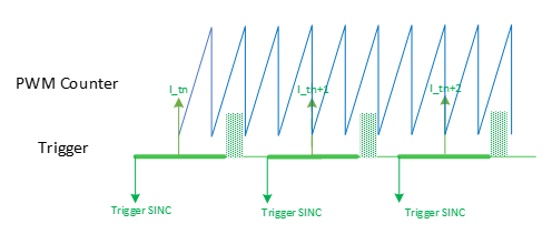

下图为最终的PWM波与电流采样图,可以看到,最终的PWM周期取决于sinc filter的转换时间和电流环的执行时间,尽管最终的传递函数和图1保持一致,但是整个系统的电流响应带宽因为Tpwm的减小得到进一步提高。
