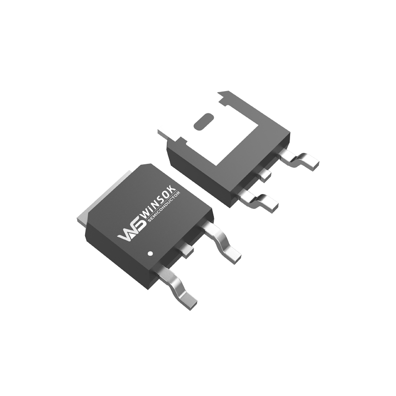

微硕WINSOK推出的WSF70P03是一款采用先进沟槽技术的高性能P沟道场效应管,具有30V的耐压能力和65A的连续漏极电流。该器件采用TO-252-2L封装,具有较低的导通电阻(典型值7.5mΩ)和优异的栅极电荷特性,特别适合汽车应急启动电源应用场景。

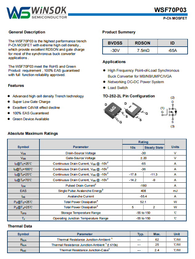

1、高电流承载能力‌:最大连续漏极电流-65A@25℃和脉冲电流-180A的特性,完美适配发动机启动时高达400-600A的瞬时电流需求。在-30V的击穿电压保障下,能稳定应对汽车电气系统的电压波动。
2、极低导通损耗‌:7.5mΩ@VGS=-10V和12mΩ@VGS=-4.5V的低导通电阻,显著降低功率器件温升,提升系统整体效率。在电池电压仅为11V的低压启动场景下仍能保持优良性能。
3、卓越的开关特性‌
总栅极电荷33nC(VDS=-15V)
开启延迟时间8ns,上升时间17.8ns
关断延迟时间43.6ns,下降时间78.4ns
快速的开关速度确保电源能及时响应启动指令,减少能量传输延迟

‌雪崩能量耐受‌:单脉冲雪崩能量408mJ,有效应对电感负载关断时的电压尖峰
‌AEC-Q101认证‌:满足汽车级可靠性标准
‌全温度性能保证‌:从低温启动到高温运行均保持参数稳定‌
