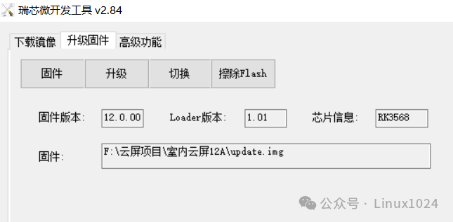

关于uboot编译生成的文件,肯定都可以用到的,我们在执行rk编译脚本的时候不用关注这些文件,最终就生成了可执行文件update.img,实际上这个镜像文件经过了多个工具链合成的。在烧录的时候我们可以分开烧录,也可以烧录最终的生成文件。
