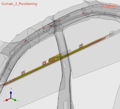

SimFolder 模块能精准模拟最复杂的气囊折叠工艺,重现物理过程,确保高度精确的折叠几何形态,为后续展开仿真提供坚实基础。

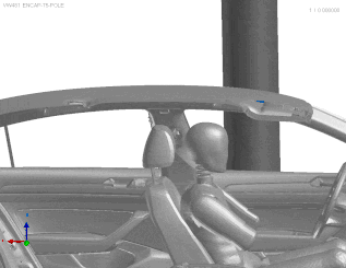

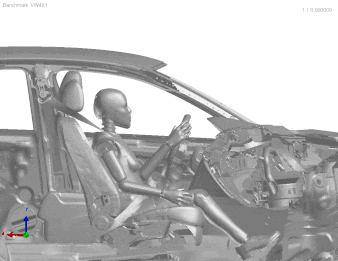

第三阶段:整车碰撞模型集成
此外,仿真结果可以集成到完整的汽车碰撞模型中,所有安全气囊同时展开。这在合理的CPU时间内实现,并在高保真度和性能之间取得平衡。最新的FPM技术提高了侧帘式安全气囊展开的准确性,而精确的顺序对于在碰撞过程中保护乘员头部至关重要,从而提高了安全性并推动了更高效的设计流程。

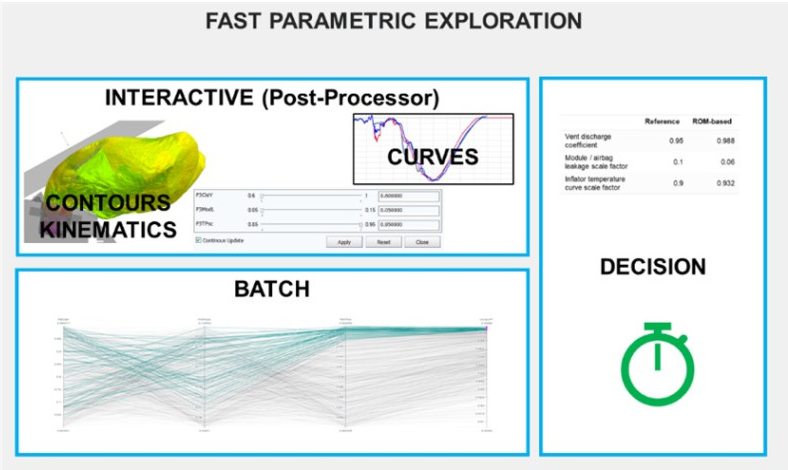

安全气囊模型参数(例如流出流量系数、气体发生器热损失)的校准是一项特殊的应用,需要进行大量且耗时的迭代,而这些参数可能无法通过测试精确测量。这会影响用于综合车辆碰撞模拟的安全气囊模型的验证质量和交付时间。用于验证的相关安全气囊模型参数探索范围的选择基于经验和反复试验方法。高保真CFD耦合有限元模拟运行的计算成本限制了其可行性。
人工智能和降阶建模 (ROM)技术可以显著提高生产效率:基于 ROM 的方法可以在几天(而非几周)的时间内测试数千个参数组合,从而缩短安全气囊验证时间。因此,与有限元标准方法相比,使用降阶建模可以测试更多组合,从而提高模型质量。
在超过1000种组合中寻找最佳参数集的过程完全自动化,耗时不到一小时。这些批量探索和自动校准功能可以大幅缩短项目时间,一些客户报告称,所需时间从三周缩短至三天。
