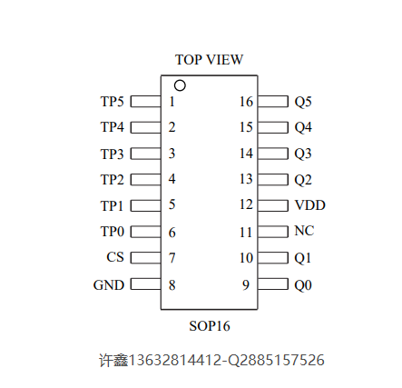

VK3606D是6通道触摸检测芯片,抗干扰能力强,穿透能力高, 宽工作电压,静态电流小。可替代传统按键,使产品面板防水 防尘、密封隔离、坚固美观,非常适用于那些体积小,抗干扰 要求高,功耗要求小的电子产品。 输出低电平有效,多键模式,长按10S复位功能。芯片内部采用 特殊的集成电路,具有高电源电压抑制比,可减少按键检测错 误的发生,此特性保证在不利环境条件的应用中芯片仍具有很 高的可靠性。C188-29
触控芯片
• 工作电压 2.4-5.5V
• 工作电流 20.0μA@VDD=3.0V 待机电流 7.0μA@VDD=3.0V
• 上电复位功能(POR)
• 低压复位功能(LVR)
• 响应时间约45ms @VDD=3V
• 通过CS脚接对地电容调节整体灵敏度,电容值范围 1-100nF,电容值越大越灵敏,不允许不接电容。
• 各触摸通道接对地小电容微调灵敏度,使各通道灵敏度一 致,电容值范围1-100pF,电容值越大越不灵敏,不接电容 最灵敏。
• 内置按键消抖,无需外部软件再消抖
• Q0-Q5 脚为输出 输出低电平有效,多键模式 长按按键10S复位
• 上电后约有0.25秒的稳定时间,此时所有功能都被禁止, 此期间内不要触摸检测点
• 根据环境变化自校准参数.
• 比较容易通过 EMC 测试
• HBM静电4KV-8KV(Class 3A)
• 封装 SOP16(150mil)(9.9mm x 3.9mm PP=1.27mm)
