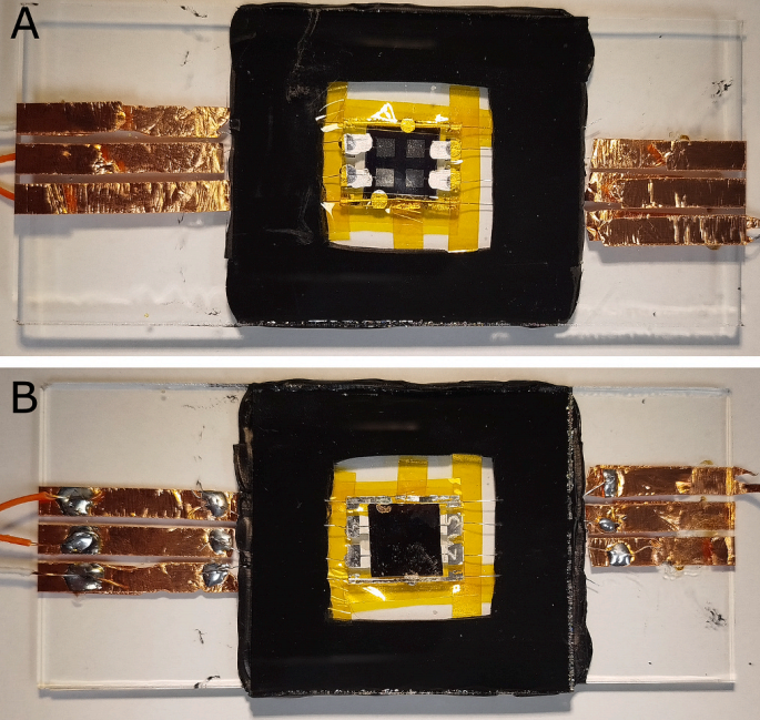

封装工艺
钙钛矿
封装电池正面(A)和俯视图(B)的照片
封装流程分七步进行:
制备 6×10cm、3mm 厚的玻璃衬底,将电池活性区域朝上放置;
在接触焊盘涂抹银浆,用聚酰亚胺(Kapton)胶带固定电池;
贴上与 6×6cm 盖玻片匹配的单层 PIB 框架,放置 0.2mm 直径的非绝缘银线于接触焊盘;
银线上放置铟扁平焊盘,再次用 Kapton 胶带固定;
涂抹三层 PIB,盖上第二块 6×6cm 盖玻片;
惰性环境下,135℃加热板上手动压制 5 分钟
粘贴铜汇流条,将银线焊接至汇流条。

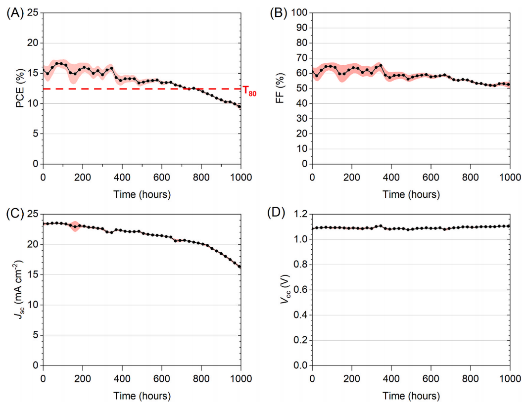

在修正版 ISOS-L-1 协议下,采用LED照明并施加最大功率点(MPP)负载的光浸泡条件下,光伏参数的演变趋势
1000小时光浸泡测试显示:
Jsc从23.5 mA/cm²降至16 mA/cm²,成为PCE衰减主因;
Voc保持1.08-1.11V稳定,FF从64.5 %降至51 %;
suns-JV揭示老化后理想因子降至1 kT/q以下,提示界面提取受限
XRD发现11.7°新衍射峰(水合相),PL谱无位移证实带隙稳定

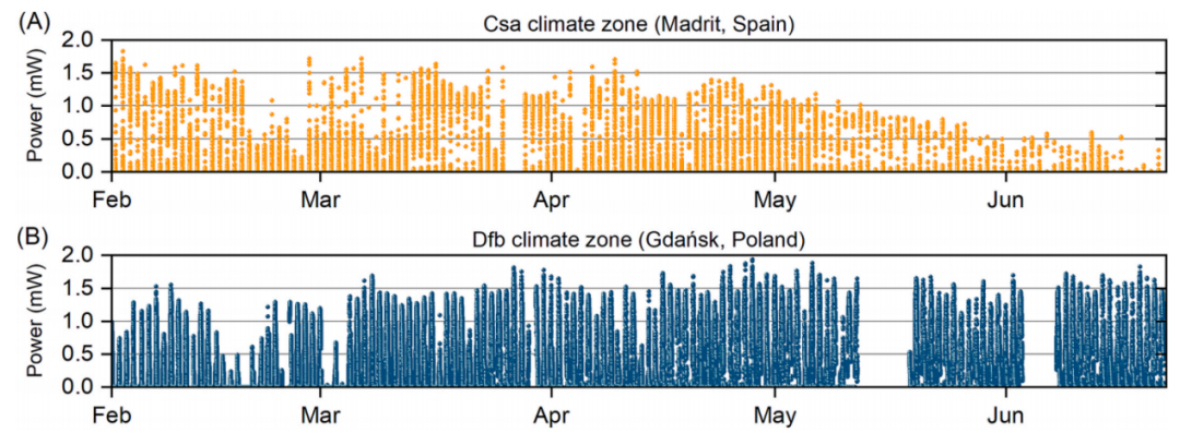

173天户外监测发现:
马德里OC工况:热应力高、辐照强、湿度低,电池OC状态 + 太阳跟踪器,每 10 分钟测量。2 月初至 4 月末(84 天)功率输出最高,此后持续下降至完全失效;
格但斯克MPP工况:高湿度、温度波动大,电池MPP 状态 + 固定倾角,每 60 分钟测量。经历初始老化后,功率稳定在 1.5mW,全程无降解

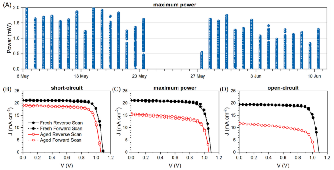

格但斯克额外电池在不同负载条件下的户外ISOS-O-2测试结果
48天多负载对比显示降解速率:OC > MPP > SC
suns-JV分析表明:
SC工况:仅高光强PCE轻微下降
MPP工况:低光强FF衰减(分流形成)
OC工况:全光照范围FF退化(体复合+界面失效)
