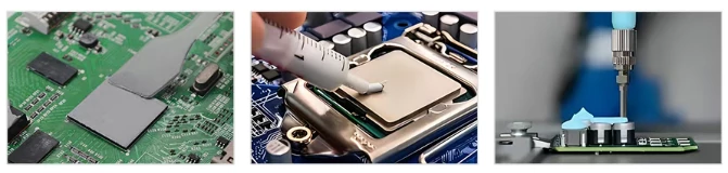

什么是导热硅脂?
导热硅脂是一种高导热绝缘有机硅材料无需固化即可直接使用,被用于填充发热元件(如功率放大器、晶体管、CPU、变频器等)与散热器两者接触面之间的微小间隙,改善热传递效率
工作原理是通过优化热传导路径,增强热源从发热元件快速传导至散热器的能力,提高整体散热效率,防止过热导致元件损坏或性能下降,从而确保设备在高速运行中的稳定性和可靠性

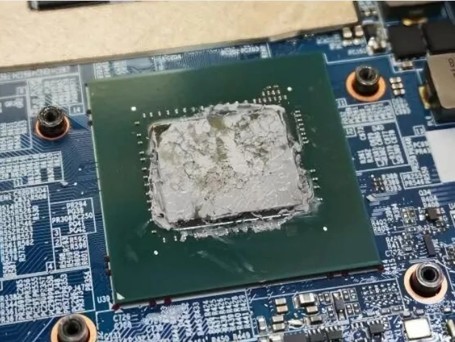

高粘度导热硅脂涂胶时,设备易磨损和堵塞,导致出胶不均和频繁维护,可能发生泵出或干涸现象。
运动控制
(干涸现象)

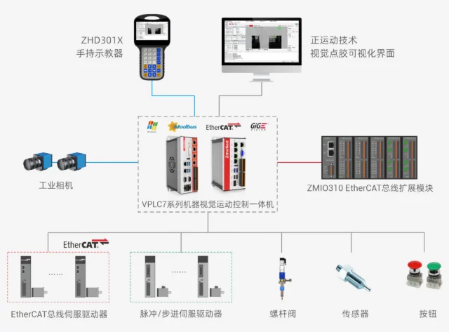

正运动针对客户应用需求,推出了基于VPLC系列机器视觉运动控制一体机的通用视觉点胶系统,配合第三方3D视觉检测系统,可实现高精度单/双工位高精度导热硅脂涂胶
运动控制
正运动技术解决方案:
方案可应用于各类导热材料涂胶环节中(如:硅脂、凝胶)的“视觉+运动控制”的一体化控制,灵活适应复杂部件形状,精准控制胶量适应同一散热器下元件接触面涂覆单层/多层厚度的需求
运动控制
通过XYZ+推胶四轴控制,配合螺杆阀,将导热硅脂从容器中均匀挤出,螺旋结构可对胶水进行均质化处理,保持粘度一致,消除气泡、间隙、沉降和堵塞等问题可调回抽控制,断胶更利落,提升产品散热效率、使用寿命和稳定性
运动控制

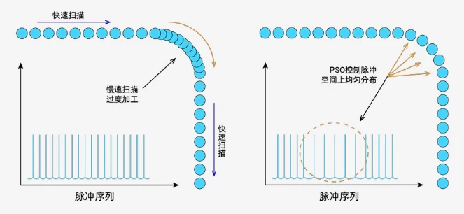

方案支持高速PSO、PWM、路径规划、多轴同步跟随等功能,确保涂胶路径的连续、稳定、闭合,保持胶水形态稳定,胶点稳定输出,支持多种点胶工艺,降低客户二次开发成本与系统集成难度。00:17

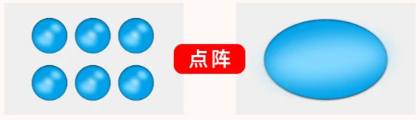

点阵类:
单点:LED芯片中心1滴。
矩阵:CPU盖板3×3、4×4等间距阵列,点距2~4mm。

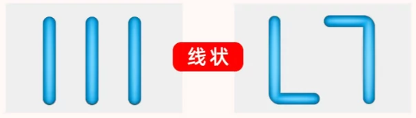

线状类:
I型直线:边缘点胶1条。
L型折线:IGBT模组角部两条边。

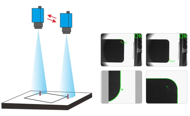

涂前2D视觉校准 + 涂后3D视觉检测
涂前2D视觉
2D视觉检测产品是否到位、定位产品单个/多个涂胶区域。使用Z轴相机进行两次拍摄,通过机械定位确保产品处于固定位置。
对于姿态随机的产品,利用几何定位工具(如抓边、抓圆)确定标定点位置(通常为长边顶点或对角线顶点),计算平移和角度调整,结合手眼标定和对位工具,得出纠偏量,确保准确定位涂胶区域。

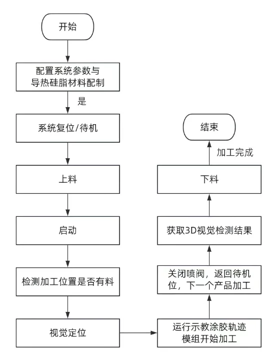

正运动解决方案核心工艺流程
运动控制
正运动导热硅脂涂胶解决方案可将高粘度胶沿产品的涂胶区域进行自动均匀涂覆,用户无需预制和库存多规格的固态导热垫片。方案支持DXF导图功能与工艺配方快速切换,轻松完成新零件加工。

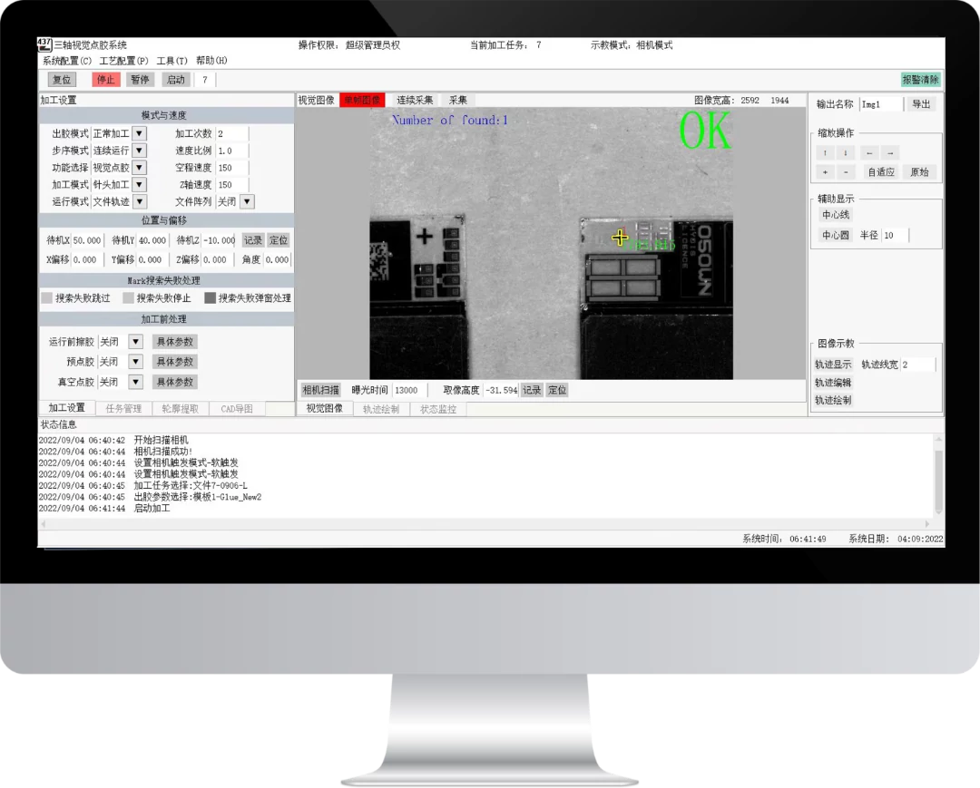

提供易用的可视化视觉点胶开发调试软件
运动控制
正运动技术通过不断深化扩展VPLC系列视觉运动控制一体机在点胶行业的应用,为用户提供了简单易用的视觉点胶开发调试软件。
软件结合丰富的视觉、运动控制功能,只需进行简单的参数设置,即可构建视觉点胶项目程序可大幅缩短项目开发周期,降低开发成本,可满足不同产品不同工艺需求。
适用于点、线、灌封、填充、底部填充、封装、密封、喷射等多种点胶应用场景。
视觉点胶开发调试软件功能介绍
功能齐全
支持点胶轨迹打点、线、圆、弧、连续线段、阵列、提前开关胶、手动示教、相机示教、点胶工艺功能。
机器视觉纠偏
产品任意位置和角度摆放,视觉自动识别并完成点胶作业。
操作界面友好,结果可视化
调试编程操作简单便捷,支持在视觉图像上进行示教和点动运动,同时可实时呈现可视化检测结果。

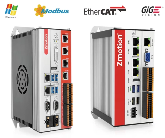

一、机器视觉运动控制一体机VPLC7系列
运动控制
可选4-64轴运动控制(脉冲+EtherCAT总线),EtherCAT最小通讯周期250us;
内置强实时运动控制内核MotionRT750,支持第三方视觉软件;
板载20路通用输入(其中VPLC711的10路和VPLC712的8路为高速输入),20路高速输出;
基于x86架构的EtherCAT总线视觉运动控制器,支持脱机运行,内置丰富的视觉和运动控制功能,大幅简化配置流程;
支持EtherCAT冗余功能,解决单点故障停机,自动诊断并持续运行,增强系统可靠性,简化维护工作;
提供一体化开放式IPC形态的实时软控制器/软PLC集成的视觉+运动控制解决方案。

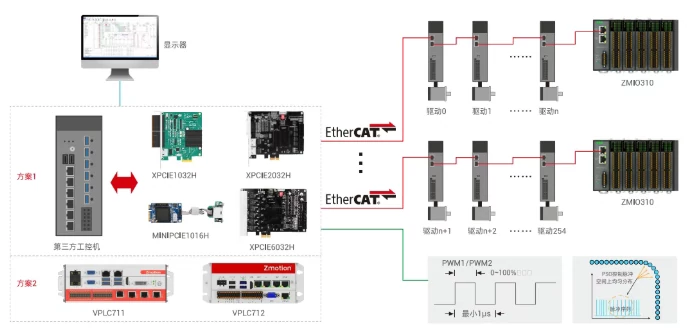

二、强实时运动控制内核 - MotionRT750
x86架构Windows/Linux系统下独占CPU内核的运动控制实时内核
运动控制

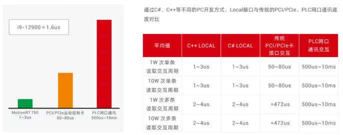

支持多达254轴的高精度运动控制,控制周期可低至125us,显著提升设备性能,助力产能提升至少20%
单条指令的交互时间为1-3us,相较于传统的PCI/PCIe、网口等通讯方式,速度提升了10-100倍以上 。
运动控制
搭载环形冗余架构,确保非故障从站持续保持正常EtherCAT通信,可显著提升系统可靠性与运行稳定性。可有效杜绝EtherCAT通讯故障导致的产能损失
当Windows因病毒入侵、硬件异常插拔或驱动冲突导致系统崩溃时,运动控制实时内核  MotionRT750仍可持续运行,且急停功能仍然保持有效,提供充分响应时间进行事故处置,显著提升工业控制安全性与可靠性
