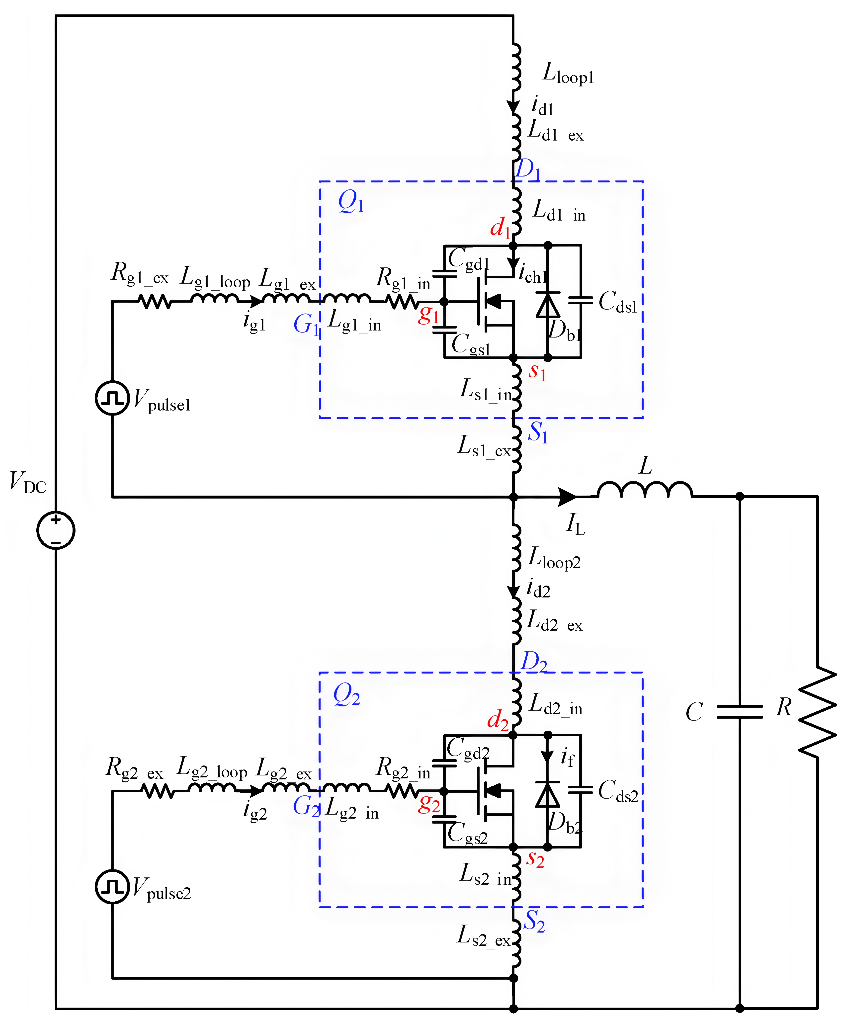

在电力电子最常用的半桥拓扑结构中(包含上管S1和下管S2),串扰现象尤为突出。当一个MOSFET(例如S1,主动管)高速开通时,其极高的电压变化率(dV/dt)会通过寄生电容,在另一个本应保持关断的MOSFET(例如S2,对管)的栅极上感应出电压尖峰 。如果该尖峰足以触发S2的栅极阈值,S2将发生误导通。
这种误导通会导致上下桥臂在瞬时形成短路,即“桥臂直通”(Shoot-through或Crow-bar current)。这不仅会急剧增加开关损耗、降低系统效率,更会使器件承受极大的瞬时热应力,在严重情况下可导致器件热失效,即俗称的“炸机”。
因此,电力电子设计者面临一个核心的“速度与稳定”悖论:SiC器件的优势(高 dV/dt)恰恰是导致串扰(PTO)的直接原因 1。一个理想的串扰抑制措施,必须在不显著牺牲(或根本不牺牲)SiC高速开关性能的前提下,确保其关断稳定性。任何以大幅降低 dV/dt 为代价的解决方案,本质上都违背了选用SiC器件的初衷。
2. 串扰的物理机制:dV/dt 诱发的米勒效应
要理解串扰,必须深入分析半桥拓扑中的电荷路径和寄生参数。
SiC MOSFET
2.1 半桥拓扑中的电荷路径
以半桥电路为例,假设下管S2处于关断状态(栅极被驱动器拉至关断电平),上管S1开始执行开通动作。在S1开通的瞬间,S2的漏极(Drain)电位(即S1的源极电位)将发生剧变,其漏源电压 VDS​ 会以极高的速率(即 dV/dt)从接近0V(或体二极管压降)快速上升至直流母线电压(例如800V)。在SiC MOSFET应用中,这个 dV/dt 值可轻易超过50 V/ns,甚至100 V/ns 。
2.2 米勒电容 (Crss​/Cgd​) 的关键角色
MOSFET器件内部存在三个主要的寄生电容:栅源电容 Cgs​、栅漏电容 Cgd​ 和漏源电容 Cds​。在串扰机制中,扮演关键角色的是栅漏电容 Cgd​,它在器件数据手册中通常被定义为反向传输电容 Crss​ (例如,基本半导体的B3M010C075Z的典型 Crss​ 为19 pF )。
当S2的 VDS​ 经历快速上升(高 dV/dt)时,一股位移电流(Displacement Current),即米勒电流 Imiller​,将通过米勒电容 Crss​ 被“注入”到S2的栅极节点。
该电流的大小严格遵循电容的物理定义:
Imiller​=Crss​×dtdVDS​​
由于 Crss​ 本身是 VDS​ 的非线性函数(VDS​ 越高,Crss​ 越小),在 VDS​ 较低时 Crss​ 值最大,因此在 dV/dt 瞬态的起始阶段 Imiller​ 尤其显著。
2.3 寄生导通的判定
这股米勒电流 Imiller​ 从S2的漏极“灌入”栅极后,必须通过栅极驱动回路流向源极。这个回路主要由栅极驱动器的输出阻抗、外部栅极电阻 RG(ext)​、器件内部栅极电阻 RG(int)​ 以及栅源电容 Cgs​ 构成 。
Imiller​ 在流经栅极回路阻抗(主要是 Rg​=RG(ext)​+RG(int)​)时,会产生一个正向的电压尖峰 VGS_spike​。同时,Imiller​ 也会对 Cgs​ 充电。这个过程可以通过一个简化的分压模型来理解, VGS_spike​ 的峰值取决于 Crss​ 和 Cgs​ 的比值以及 Rg​ 的大小 。
寄生导通的判定条件非常明确: 如果 VGS_spike​ 的峰值电压超过了该器件的栅极阈值电压 VGS(th)​,S2的沟道将瞬间开启,发生寄生导通 。
