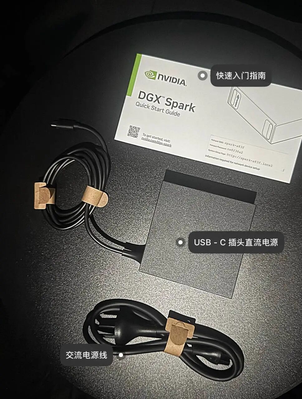

DGX Spark 包含硬件及配件如下:
机器
- 1 台 DGX Spark
配件
- 交流电源线
- 1 个带 USB-C 插头的直流电源
- 快速入门指南手册

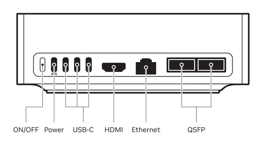

硬件连接
DGX Spark 支持两种使用方式:
显示器模式:连接显示器、键鼠
无头模式:通过 SSH 远程访问
我们这里选择使用显示器模式,按照以下顺序连接:
① HDMI 显示器
② USB 键盘和鼠标(开机后,如未检测到键盘或鼠标,系统将提示您将蓝牙设备置于配对模式)
④ 电源适配器(只能插入最左侧 Type-C 口)
⑤ 按电源键开机(如下图最左侧按钮)
计算机

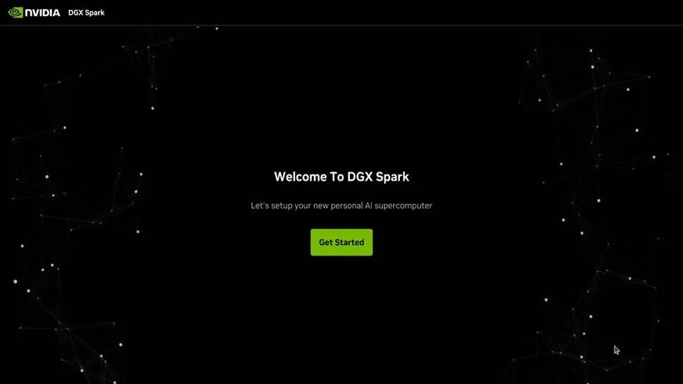

系统启动后,连接好的显示器上将显示 DGX Spark 自动加载的首次配置向导,引导您完成初始化设置。点击“Get Started”开始设置,根据屏幕提示一步步完成设置过程即可。

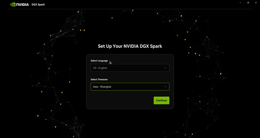

1. 语言和时区选择
请选择您偏好的系统语言和时区设置。请注意,输入框会随着您的输入进行筛选。

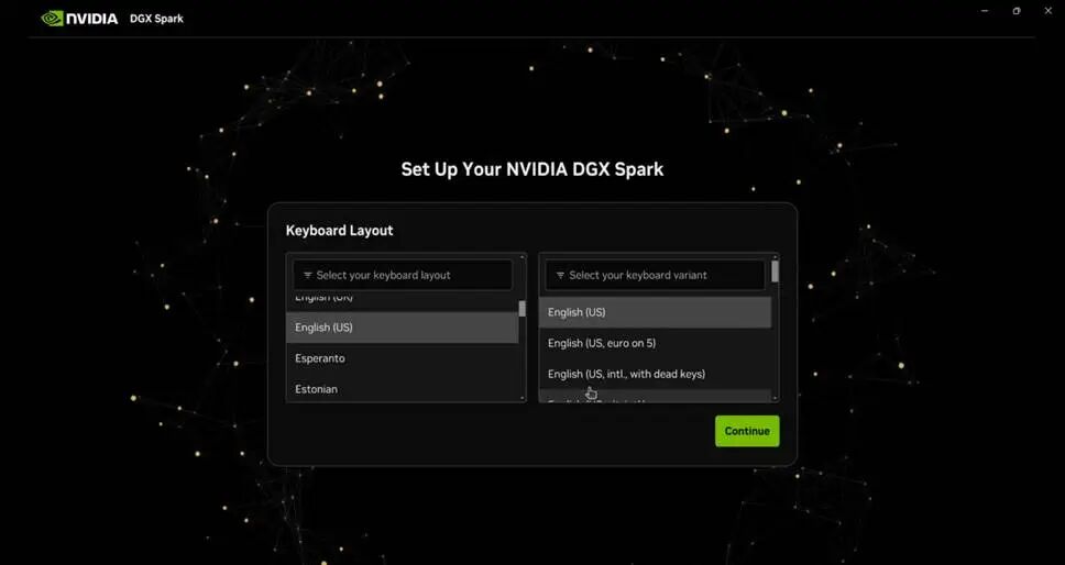

2. 键盘布局选择(仅限本地设置)
选择键盘布局,仅在设置期间使用显示器时才会出现此界面。

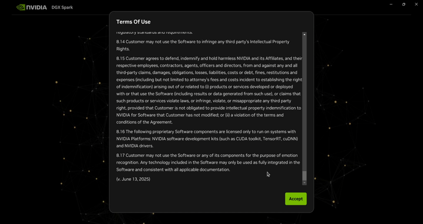

3. 条款和条件
阅读并接受条款和条件,然后继续安装。
计算机

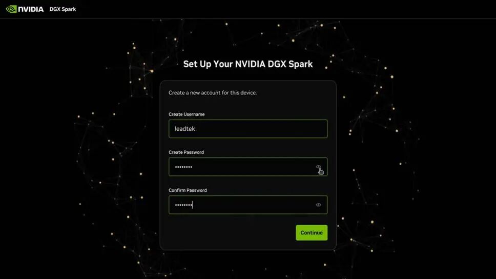

4. 用户账户创建
创建用户名和密码,用于系统访问。

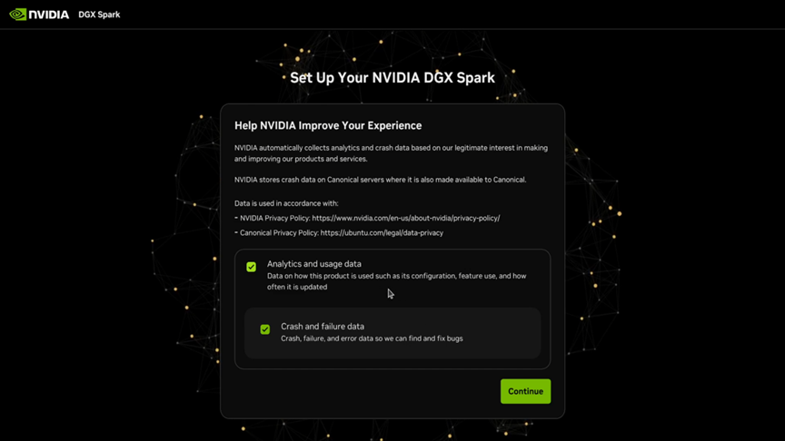

5. 信息共享设置(可选)
配置分析和崩溃报告首选项,此步骤可跳过。

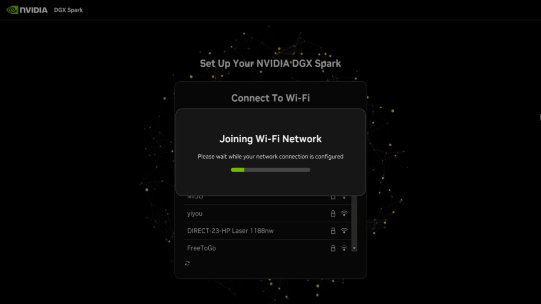

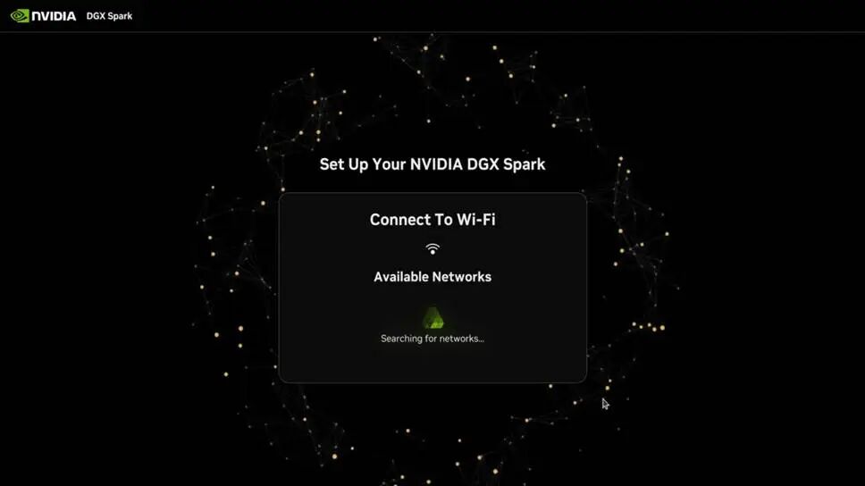

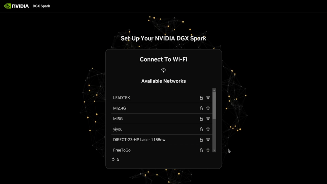

6. Wi-Fi 网络选择
选择 Wi-Fi 网络,如果已经连接了以太网并接入了互联网,此步骤将自动跳过。
计算机
计算机

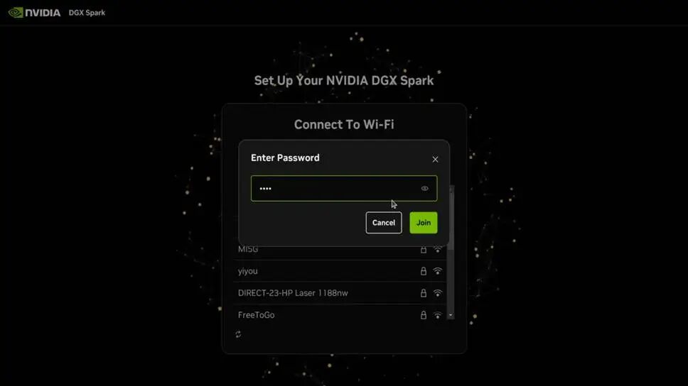

7. Wi-Fi 密码
输入所选 Wi-Fi 网络的密码。
计算机
计算机

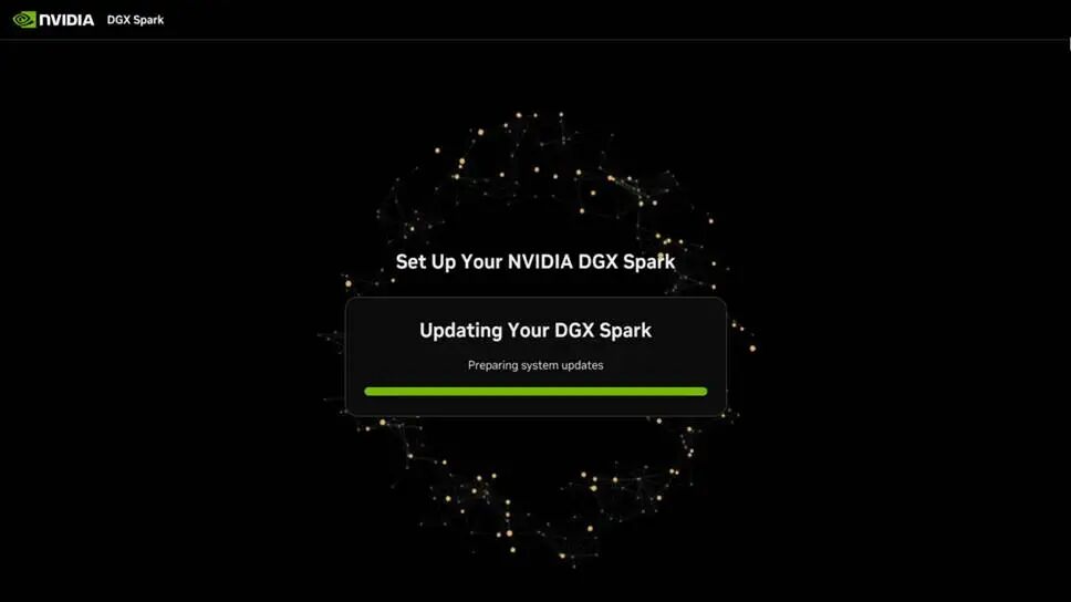

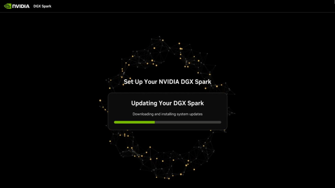

8. 软件下载和安装
连接网络后,系统会自动下载并安装完整的软件镜像。此过程可能需要一些时间,系统可能会在完成之前多次重新启动。
注意:在此过程中请勿关闭或重新启动系统。下载开始后,安装无法中断。

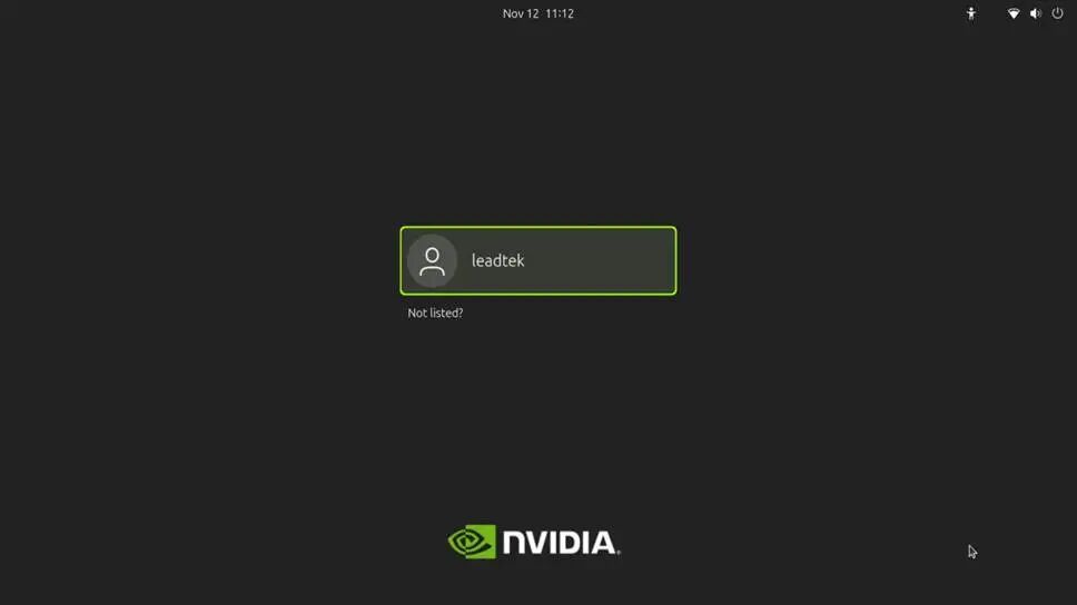

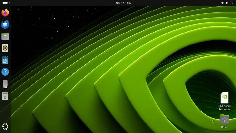

9. 安装完成
安装完成后,设备会自动重启,之后即可正常使用。
计算机
计算机
计算机
四、系统信息确认
系统安装完成进入桌面后,运行“Ctrl+Alt+T”,打开终端,通过运行相关命令查看系统信息。

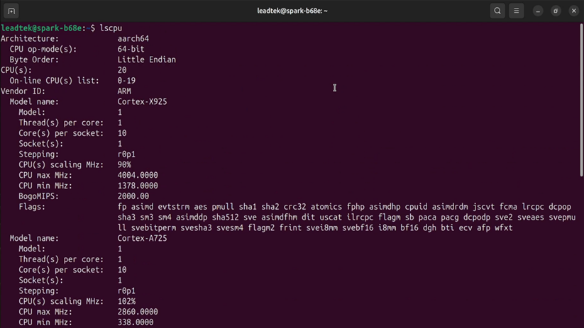

-  运行 lscpu,查看 CPU 信息:
计算机

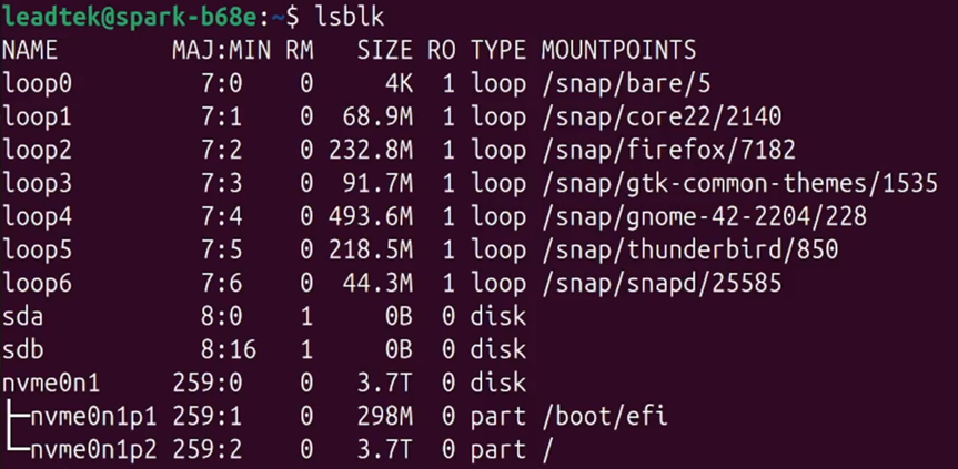

-  运行 lsblk,查看硬盘容量:

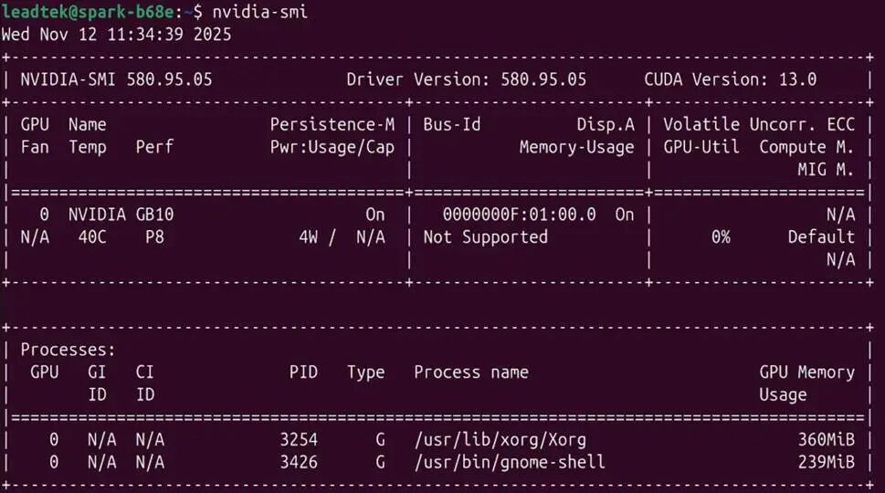

-  运行 nvidia-smi,查看 GPU 信息:
计算机

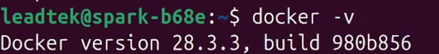

-  运行 docker -v,查看预安装的 Docker 版本:

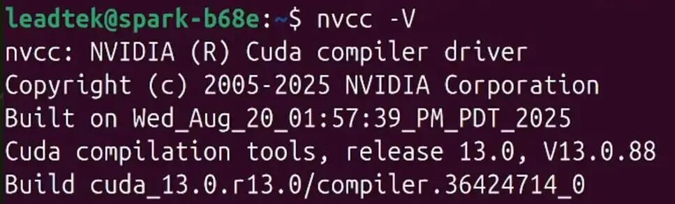

-  运行 nvcc -V,查看预安装的 CUDA 版本:
计算机

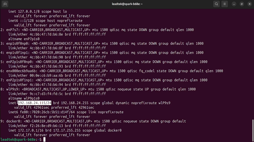

1. 首先,我们在终端输入 ip a,查看当前 ip 信息。
计算机

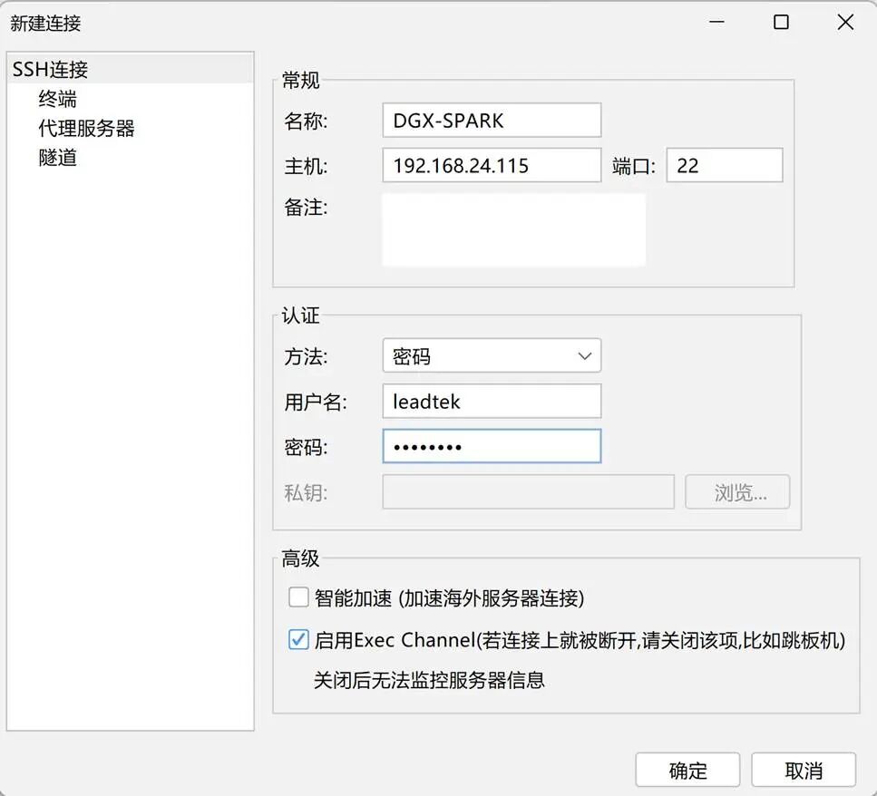

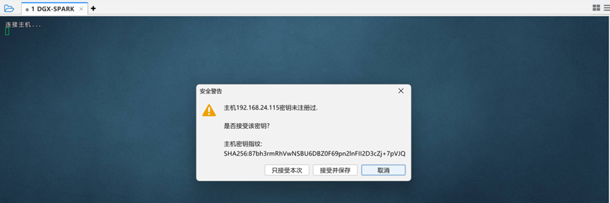

2. 通过 SSH 工具远程连接
这里,我们以 FinalShell 为例,首先新建一个 SSH 连接,输入名称、主机 IP 地址、端口号(默认是 22)、用户名以及密码。
计算机
确定之后,出现安全警告提示,点击“接受并保存”。
计算机
之后,即可使用远程命令行访问 DGX Spark。

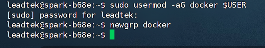

2. 用户组设置
默认情况下,执行 Docker 命令需要 sudo 权限。现在,将您的用户添加到 docker 用户组,即可无需使用 sudo 直接运行 Docker 命令。
执行:
sudo usermod -aG docker $USER
newgrp docker
计算机

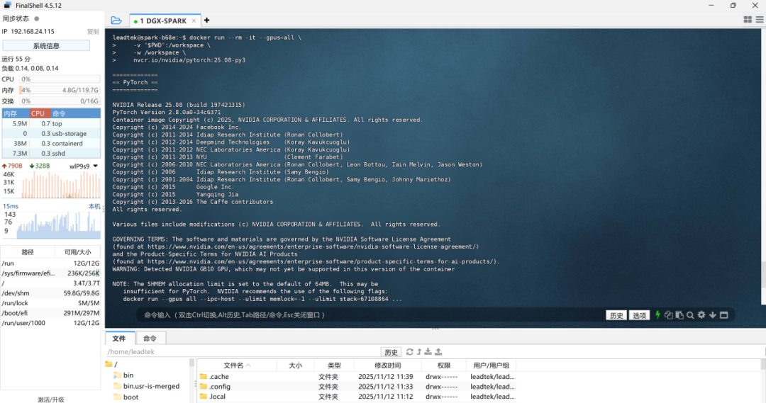

下载并运行一个 PyTorch 的容器:
docker run --rm -it --gpus=all
    -v "$PWD":/workspace
    -w /workspace
    nvcr.io/nvidia/pytorch:25.08-py3

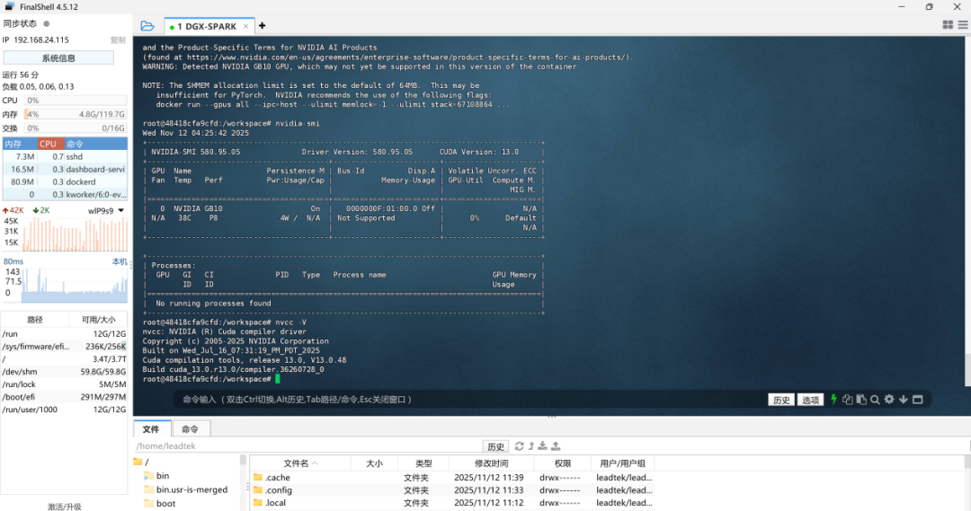

计算机
在容器内输入 nvidia-smi、nvcc-V 等命令,均能获取正常输出,即说明 Docker 容器内 GPU 和 CUDA 环境已就绪。
计算机
