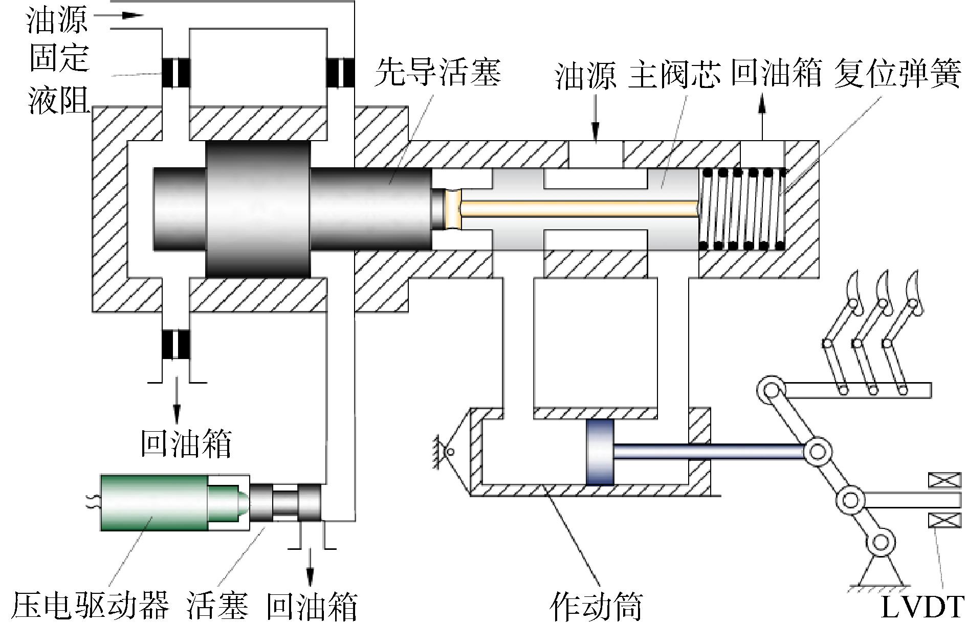

1.1 液阻全桥结构设计
压电驱动液阻全桥先导控制阀的核心在于其独特的液阻网络设计,该网络由固定液阻和可变液阻组合构成,形成类似电桥的液压回路。在控制阀的左侧腔体,进出口处均设置有固定液阻,这使得该腔内压力保持相对稳定。而在右侧腔体,进口为固定液阻,出口则是由压电驱动器与活塞组成的可变液阻结构,该腔内压力可通过压电驱动器的位移精确调节。这种不对称的液阻布局创造了压力差产生的基本条件,为主阀芯的驱动提供了可控的动力源。
液阻全桥的设计借鉴了液压工程中的半桥控制原理,但通过全桥结构的优化实现了更高的控制精度和稳定性。固定液阻的尺寸经过精密计算,确保在系统工作压力范围内提供适当的节流效果,而可变液阻则作为系统的调节终端,其阻抗值随压电驱动器的位移变化而连续可调。这种设计使得先导级能够通过小功率的电信号输入实现对高压液压油的有效控制,体现了液压系统中常见的功率放大特性。

1.2 先导级压力调节机制
先导级压力调节是控制阀工作的关键环节,其核心在于利用压电效应实现机械位移的精确控制。当压电驱动器接收到初始电信号时,会产生相应的微变形,将活塞推至预设的初始位置,此时控制阀两侧腔体内的压力达到平衡状态,主阀芯保持静止。当伺服控制器输入控制电压信号时,压电驱动器会根据电压的大小和极性产生进一步的位移变化,带动活塞位置发生改变。
压电驱动器的位移变化会直接改变可变液阻的节流面积,从而引起右侧腔内压力的变化。根据帕斯卡原理,这一压力变化会立即传递至整个腔体,在左右两侧腔室之间形成压力梯度。压力差的大小与压电驱动器的位移量成正比关系,而位移量又取决于输入电压的幅值,从而实现了电信号至液压信号的线性转换。这一过程中,压电驱动器的高分辨率特性确保了压力调节的精确性,使其能够实现微小的压力增量变化。
电磁
1.3 主阀芯位移控制

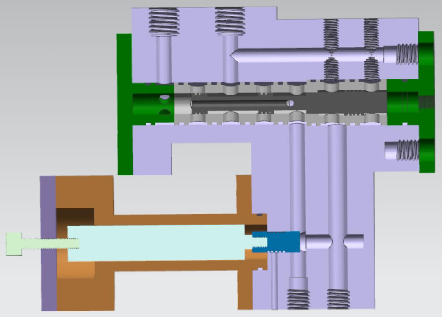

主阀芯的位移控制是通过先导活塞与主阀芯的机械联动实现的。当两侧腔室形成压力差后,高压腔内的控制油会推动先导活塞移动,进而带动主阀芯产生相应位移。主阀芯的位移改变了工作油口的通流面积,从而调节输出流量,最终驱动作动筒运动。这一过程中,先导级起到了液压放大器的作用,将小功率的压电控制信号转换为大功率的液压输出。
主阀芯的设计充分考虑了动态稳定性和响应速度的平衡。阀芯采用滑阀结构,表面设有多道均压槽,既能保证良好的密封性能,又能减少液压卡紧力的影响。同时,阀芯与阀体之间的配合间隙经过优化设计,既不过大导致内泄漏增加,也不过小影响运动灵活性。在零位附近,阀芯与阀座之间设有适当的重叠量,确保在无控制信号时具有良好的密封性,防止误动作。

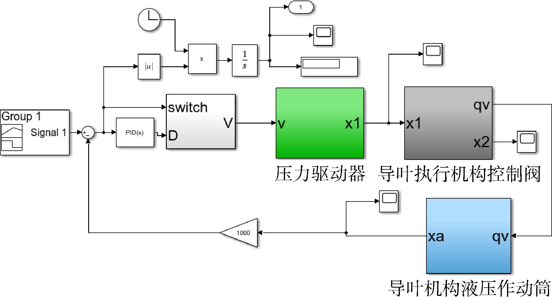

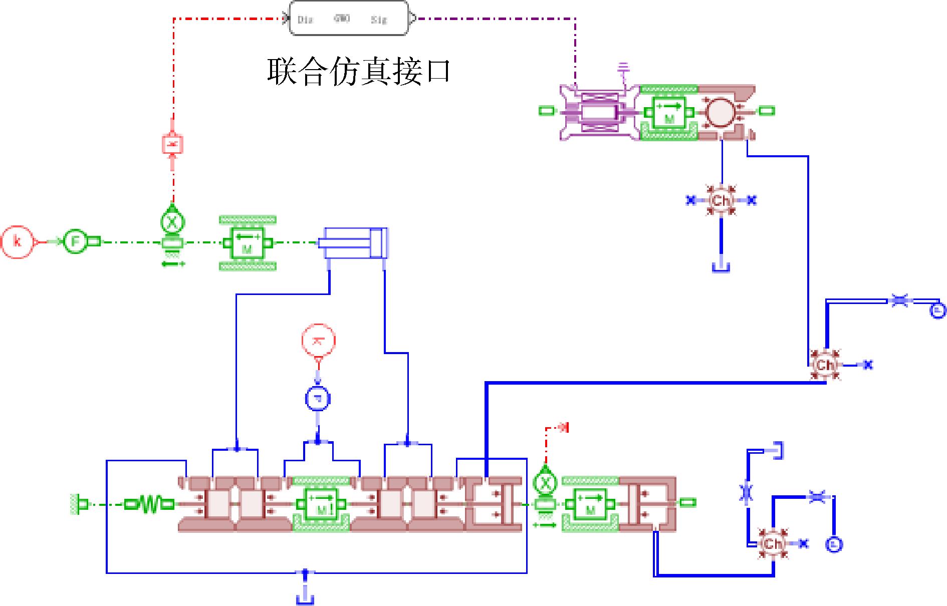

控制阀的频响特性是衡量其动态性能的重要指标,直接决定了系统对快速变化指令的跟踪能力。为全面评估压电驱动控制阀的频率响应特性,基于MATLAB/Simulink平台建立了系统数学模型,并通过AMESim软件进行了液压系统联合仿真。仿真模型考虑了压电驱动器的非线性特性、液阻网络的流动特性以及阀芯运动的动力学特性,确保了分析结果的可靠性。
仿真结果表明,压电驱动控制阀的幅频特性在0-600Hz范围内保持平坦,衰减不超过3dB,截止频率达到637Hz,远高于传统电磁驱动控制阀(通常低于200Hz)。这一高频响特性主要得益于压电材料固有的快速响应能力,其微观域壁翻转可在微秒级时间内完成,远快于电磁铁中磁场的建立与消失过程。在相频特性方面,控制阀在200Hz范围内的相位滞后小于30度,表现出良好的相位保持能力。系统具有31dB的幅值裕度和140度的相位裕度,表明控制系统具有较高的稳定性储备,能够在各种工况下稳定工作。

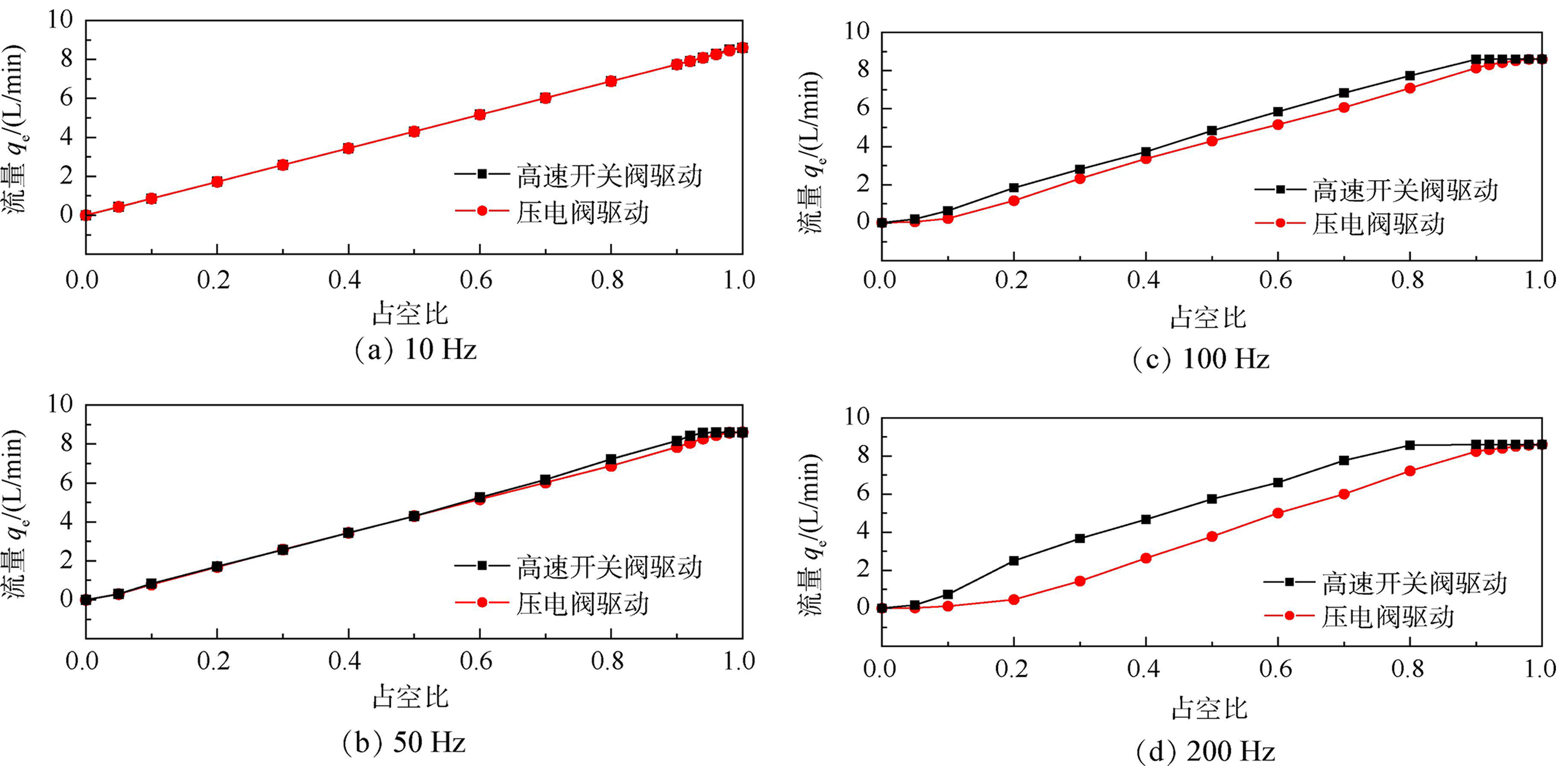

静态流量特性反映了控制阀在稳态工况下的流量调节能力,是评估其控制精度的重要依据。我们通过仿真分析了PWM载波频率及占空比对控制阀输出流量的影响规律。研究发现,在200Hz的PWM载波频率下,压电驱动控制阀的输出流量-占空比特性曲线的线性区比传统电磁驱动阀扩大约10%,这意味着在更宽的工作范围内,流量与控制信号保持良好的线性关系。
这种线性区的扩大主要归因于压电驱动器的高分辨率特性,使其能够对PWM信号做出更为精确的响应。传统电磁驱动阀由于电磁惯性和机械滞后的影响,在低占空比和高占空比区域常出现非线性现象,如死区和饱和。而压电驱动器凭借其高刚度和微秒级响应能力,有效减少了这些非线性区,扩大了有效工作范围。同时,研究还发现,在不同载波频率下,流量特性表现出明显差异。当载波频率低于100Hz时,流量纹波较为明显;而当载波频率增至200Hz以上时,流量输出更为平稳,这为控制参数的优化提供了依据。
值得注意的是,控制阀的静态流量特性还受到油液温度和工作压力的影响。随着油温升高,油液粘度降低,通过固定液阻的流量会略有增加;而工作压力的提高则会增加系统的内泄漏,但对主流量的影响相对复杂。仿真结果表明,在设计的工作压力范围内(10-21MPa),控制阀均能保持良好的流量调节特性,证明了设计的鲁棒性。
