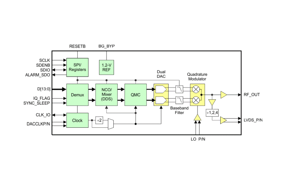

方框图
数模转换器

1. 核心架构
采用 “数字输入→FIFO 缓冲→NCO / 正交调制校正→DAC→基带滤波→射频输出” 架构,双路通道同步工作;NCO 实现频率生成与复杂混频,QMC 模块补偿 I/Q 不平衡,基带滤波器可编程带宽,最终通过射频输出或 LVDS 接口输出信号。
