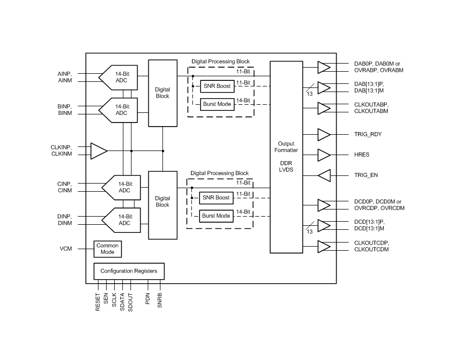

方框图
模数转换器

1. 核心架构
采用 “模拟输入→采样保持→流水线转换→数字处理→LVDS 输出” 架构,四通道分为两组(A/B 通道、C/D 通道),可独立配置模式;数字处理模块包含增益校正、偏移校正、SNRBoost3G + 滤波及突发模式控制,LVDS 接口采用 DDR 方式传输数据,通道 A/C 数据在输出时钟上升沿输出,通道 B/D 在下降沿输出。
