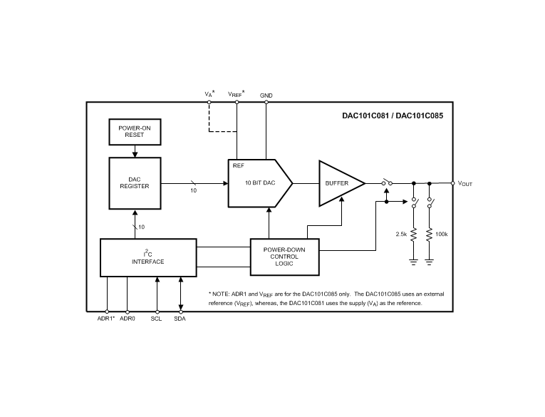

    方框图

1. 核心架构
采用 “16 位 DAC 寄存器→10 位电阻串 DAC→轨到轨输出缓冲” 架构,DAC 寄存器包含 2 位掉电控制位与 12 位数据位(高 10 位有效);DAC101C081 以电源 V_A 为参考,DAC101C085 通过 V_REF 引脚接入外部参考,输出电压公式为 V_OUT = V_REF × (D/1024)(D 为 0-1023 的数字输入码)。
