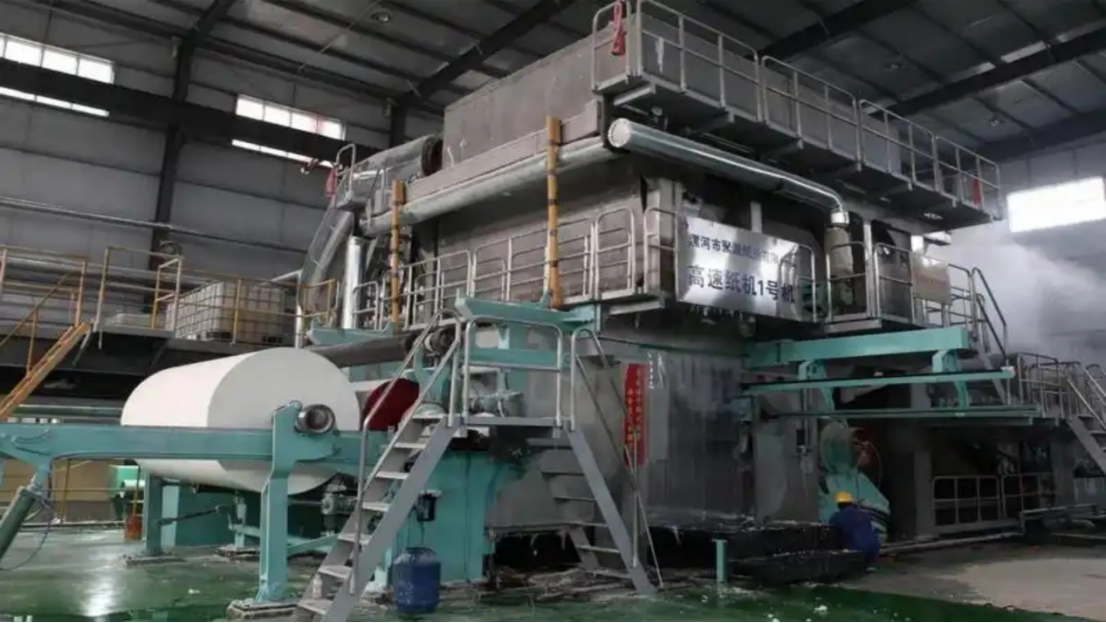

作为一名常年奔波在造纸行业的自动化工程师,我见证了太多生产线因协议壁垒形成的“通讯孤岛”。直到我们在某大型纸企的供浆制浆系统改造中,成功部署CC-Link IE转EtherNet/IP协议转换网关,才真正体会到数据无缝流动带来的变革。
Ethernet
一、破局时刻:当三菱PLC需要对话AB变频器
该项目核心矛盾非常典型:三菱PLC(主站)通过CC-Link IE控制整个系统,而新增的浆泵、冲浆泵却配备了支持EtherNet/IP的AB变频器。传统方案需增加额外控制器,成本高且延时长。
我们的解决方案是:采用CC-Link IE转EtherNet/IP网关。网关作为CC-Link IE从站接入三菱PLC网络,同时作为EtherNet/IP主站连接AB变频器。关键突破在于:
- 浆泵频率指令通过网关实时映射,确保供浆压力波动稳定在±3.5%
- 冲浆泵启停逻辑周期从200ms优化至80ms
- 网关诊断功能直接定位到具体变频器节点
