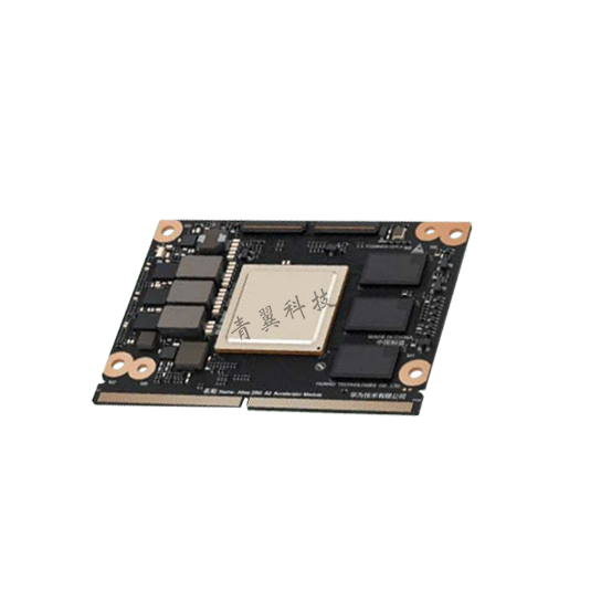

HD200IA2(20T)是一款基于华为昇腾 310B 的高性能 AI 智能计 算模组。该模组将华为的昇腾 310B 芯片集成在了一个 82*60mm 的 MXM 规格卡片上,可以作为一个紧凑的模块,进行功能的扩展,能 够快速的搭建起一个基于 310B 的 AI 智能计算推理的平台。
该加速模块最小系统主要包含:Ascend 310B 系列 AI 处理器、 DRAM LPDDR4X 颗粒、SPI NorFlash 用于存储固件、供电子系统等。
该模组超强的性能,可以在边端侧实现目标识别、图像分类、图 像拼接等 AI 应用加速,提供工业级高低温、高可靠的部署能力,可广 泛应用于各类无人设备、智能设备、工业设备、嵌入式系统等边端侧 AI 推理场景。
