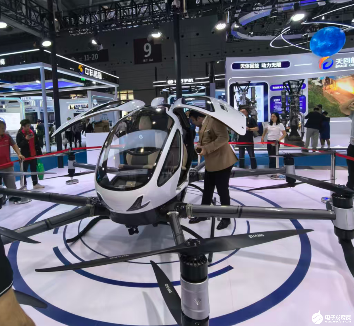

(电子发烧友网报道 文/章鹰)  2025年11月14日到16日,在27届高交会的9号馆内,在国之重器、科技巨头产业链专区,亿航智能带来的载人电动垂直起降航空器(eVTOL)EH216-S吸引了众人目光。这是目前全球唯一一款拿到适航三证的载人eVTOL。亿航智能创始人、董事长兼CEO胡华智对媒体表示,我们在本届高交会上收获多方关注及多次意向询问,也让公众近距离感受低空经济的魅力,为其商业运营奠定基础。
兆易创新
图:亿航智能EH216-S 电子发烧友拍摄

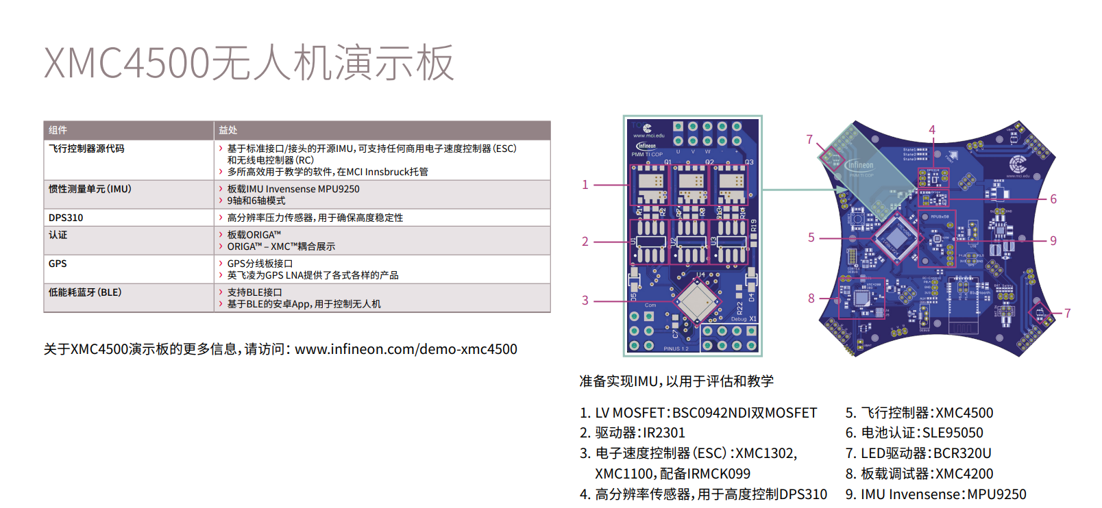

英飞凌XMC4500系列,基于 ARM Cortex-M4 内核,主频高达 120 MHz,集成浮点单元,适合运行复杂的飞行控制与传感器融合算法。在飞控系统中能从飞行控制精度、续航保障、安全防护到开发适配性等多方面发挥优势,契合多旋翼、植保等各类无人机的飞控需求。
兆易创新
来自英飞凌官方网站
该系列产品具备高精度外设支撑和精细化控制,其配套的飞控方案可搭配 Invensense MPU9250 等高精度 IMU,支持 9 轴和 6 轴模式,能精准捕捉无人机姿态变化;还可接入 DPS310 高分辨率压力传感器,为定高飞行提供可靠数据支撑。
同时该系列拥有 44 路 PWM 定时引脚和多组定时器,能生成精准的电机控制信号,配合 IR2301 驱动器等组件,实现对多旋翼电机转速的精细化调节,保障飞行平稳性。
该系列电源电压适配范围为 3.13 - 3.63V,适配无人机常用的锂电池供电体系,且芯片架构经过节能优化。它的工作温度范围覆盖 - 40℃到 125℃,即便无人机在高空低温环境或夏季地面高温环境下作业,飞控系统也能稳定运行,避免因温度极端波动导致的控制失常,保障户外作业场景的可靠性。
