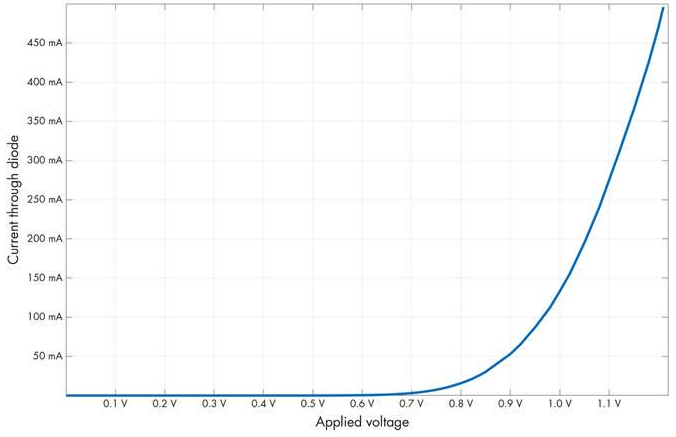

p-n 结的电场可以被外部施加的电压所抵消;如果我们使 p 侧的电压远高于 n 侧,就会有一些电流流过。对于硅来说,当正向电压达到约 600 mV 时,结会变得明显导电,尽管在此之前就会有微安级的电流流过。
传统的二极管就是一个 p-n 结。该元件可以被认为是一个基本的电压控制器件:当电压低于某个阈值时,它表现出非常高的电阻:通常超过 100 kΩ,因此几乎没有电流可以通过。当超过该阈值时,二极管开始允许更可观的电流通过。V-I 曲线最初是指数型的,但很快,材料的固有电阻开始占主导地位。从那时起,电流与“多余的”施加电压大致呈线性关系:
二极管
1N4148 二极管正向偏置时的电压电流图。

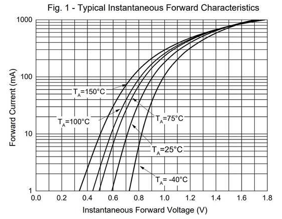

纠结于真实二极管的精确数学模型没有太大意义,但我关于 V-I 曲线并非真正指数型的断言可能与你在别处听到的相悖。为了支持这一点,我们可以在对数尺度上观察其行为。在这个视图中,指数增长应该呈现为一条直线;然而,二极管的曲线却明显弯曲:
二极管
某个 1N4148 变体的对数刻度 V-I 曲线,来自 MCC 规格书。

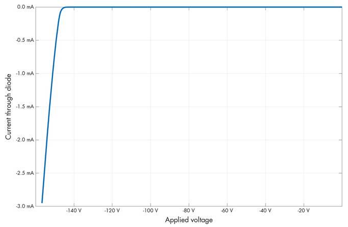

到目前为止,我们讨论了称为正向偏置的情况。如果二极管被反向偏置,即 p 侧的电压低于 n 侧,该元件理论上保持不导电。嗯……在一定程度上是这样。
一种可能的反向偏置情况是,如果反向电压变得足够高,电场可以将耗尽区中偶然出现的电荷载流子加速到一定程度,使其撞击出其他电子进入导带,产生雪崩效应。这些由动能产生的丰富载流子使得结意外地再次导电。
大多数二极管被设计成使其反向击穿电压远超器件的预期工作范围。而一个特殊的元件类别,称为齐纳二极管——则被设计为在较低的、经过仔细校准的电压下发生反向击穿。无论哪种方式,一旦超过阈值,反向偏置的二极管就会开始良好导电:
二极管
1N4148 二极管处于反向偏置状态。

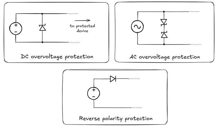

二极管最简单的应用之一就是电路保护。让我们从左侧所示的布置开始:
二极管
几种基于二极管的电路保护方案。
在第一个电路中,一个齐纳二极管反向偏置接在受保护线路和地之间。在正常工作条件下,该二极管保持不导电,但当输入电压超过安全极限时,它会发生电气击穿,从而暂时开始导电。实际上,该二极管起到了“撬棍”的作用,耗散能量并保护下游更精密的元件。专为此目的设计的二极管通常作为瞬态电压抑制器 (TVS) 销售,对于保护半导体免受静电放电损害尤为重要。另一个应用是抑制当我们突然切断供给电机和其他感性负载的电流时产生的电压尖峰。
单个二极管只能用于保护输入信号具有确定极性的输入,即其中一条线总是比另一条线更正。为了给极性交替的交流信号提供过压保护,我们转而依赖上图右侧所示的双二极管布置。这种元件组合也以双向 TVS 的单封装形式提供。
在后一个电路中,无论施加电压的极性如何,“撬棍”路径总是由一个正向偏置的二极管与一个反向偏置的二极管串联而成。因此,正向和负向的导通阈值是相同的:它们等于二极管的反向偏置击穿电压,再加上大约 600 mV。
最下方的图显示了另一种保护技术。一个具有高反向击穿电压的普通正向偏置二极管与电源串联;这种布置可以防止在电源极性意外接反(例如电池装反)时损坏敏感元件。其代价是 p-n 结上不可避免的电压降,以及如果电流很高时的阻性发热,因此通常首选基于晶体管的解决方案,尤其是在低压电路中。

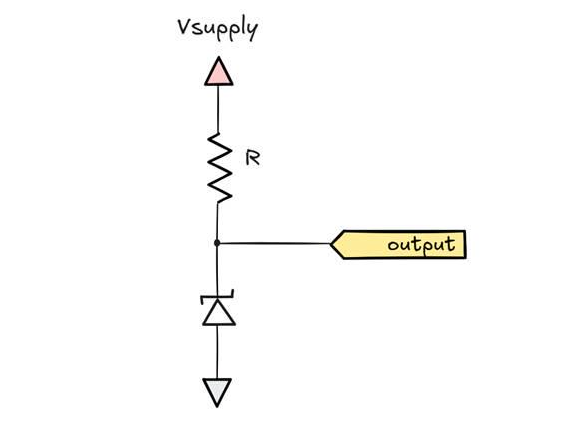

这一观察结果使得二极管可用作电压基准。我们使用一个未稳压的电源,例如电池,在最简单的变体中,使用一个电阻来大致限制流过二极管的电流。根据你想要的电压,你可以使用一个或多个正向偏置的二极管、一个反向偏置的齐纳二极管,或它们的某种组合。
二极管
一个简单的基于二极管的电压基准。
根据欧姆定律,电阻允许的电流将随电源电压线性变化 (I = V/R),但这些电流波动对二极管电压的影响要小得多。这是一个用 1N4733 二极管和 100 Ω 电阻构建的电路的实验图:

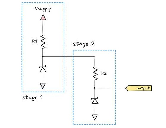

输出电压的摆幅不到输入信号波动的 5%:45 mV 对 1 V。这个数字听起来可能不那么令人印象深刻,但该电路可以级联:一个电阻-二极管电压基准的输出可以用作第二个电压基准的电源电压。效果是叠加的:5% 的 5% 等于 0.25%。
二极管
一个级联电压基准。
当然,第一个二极管的齐纳电压应该高于第二个。此外,为了使级联布局正常工作,我们需要确保第二级吸收的电流远低于流经预期电阻-二极管路径的电流。确保这一特性的一种方法是选择 R1≪ R2。另一种解决方案是用一个晶体管电路来隔离这两个阶段,该电路镜像第一级的输出电压供第二级使用;这种电压跟随器电路在这里讨论。

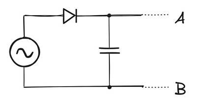

让我们考虑下面所示的电路:
二极管
一个简单的整流器。
这个电路称为半波整流器。如果我们以标记为 B 的底部输出支路作为所有电路电压的参考点,然后分别评估输入交流波形的正半周期和负半周期,分析是最简单的:
二极管
半波整流器的简化分析(不考虑二极管压降)。

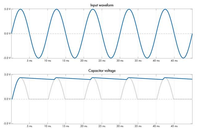

在正弦波的正半周期,当电源的上部端子为正时,二极管最初是正向偏置的。假设信号源阻抗较低,这允许电容器充电到等于输入信号峰值幅度减去某个二极管压降的电压。
当信号极性反转时,使上部电源端子为负,二极管变为反向偏置且不导电,因此电容器保持电荷。以下是该过程的离散时间仿真;我在输出端子上添加了一个适度的阻性负载,以便在每个正峰值之间轻微地对电容器放电:
二极管
半波整流器的仿真。

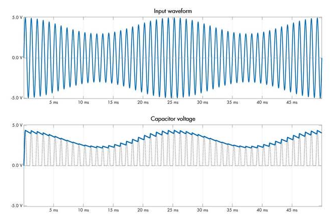

如果负载电阻成为电路的永久部分,并且其选择使得电容器放电足够快,以跟上传输波的幅度调制,我们就得到了一个称为包络跟随器的电路。该电路是在 AM 广播电路中从载波信号中提取近似调制波形的简单方法:
二极管
包络跟随器的仿真。
如果我们想构建一个测量音频信号近似响度的电路,或者更一般地,想锁定任何复合波形中缓慢变化的成分,也可以使用相同的原理。

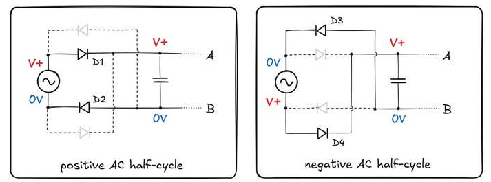

再次强调,如果我们考虑输出 B 为参考点,电路的分析是最简单的:
二极管
全波整流器的简化分析(不考虑二极管压降)。

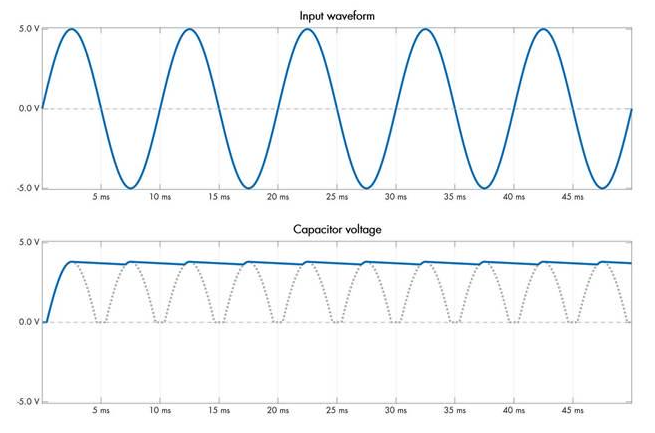

在正半周期,二极管 D1 和 D2 最初是正向偏置的;这允许电容器充电到交流峰值电压(减去两个二极管的压降总和)。在负半周期,二极管 D3 和 D4 变为正向偏置,这将输出 B 连接到上部电源端子。同时,当前处于更高电压的底部电源端子连接到 A 点。这允许电容器继续以与之前相同的极性充电。
该过程的仿真如下所示:
二极管
全波整流器的行为。

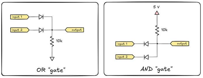

或门 (OR gate) 是一种具有两个或多个输入的电路,当任何输入为正电压时,它会产生正电压。相反,与门 (AND gate) 仅在所有输入均为正时才输出正信号。许多读者可能熟悉这个概念在计算中的应用,但更简单地说:或门的一个实际应用可能是一个电路,在任何门或窗传感器被触发时发出警报。与门的一个应用可能是一个系统,在所有停车位都被占用时点亮“车位已满”的标志。
有简单的方法可以用二极管实现这种逻辑:
二极管
用二极管构建的逻辑“伪”门。
在或门电路(左)的情况下,如果正电源轨连接到任何输入端子,这将使相应的二极管正向偏置,并导致电流流过电阻。因为正向偏置二极管的阻抗远低于 10 kΩ 电阻的阻抗,所以输出电压会飙升到非常接近上电源轨。
与门电路(右)的工作方式基本相反:如果任何输入连接到地,这会将输出电压拉近 0 V,因此只有当两个输入都为高电平(或悬空)时,输出才为正。

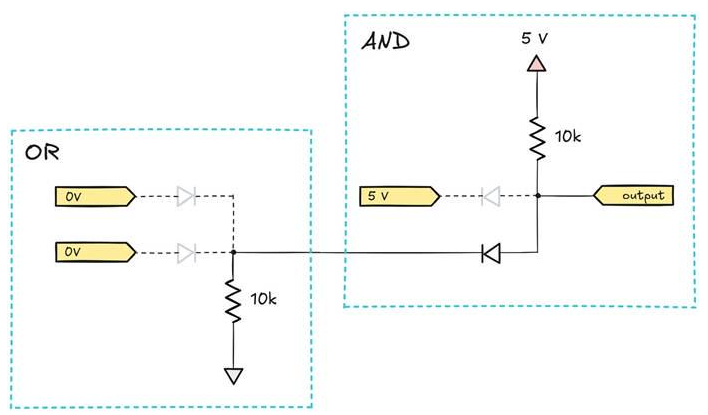

我在插图中给“门”加上所谓的引号,是因为这些电路不容易组合以实现更复杂的数字逻辑;每个门都需要电流流过输入端子,但它不一定能在其输出引脚上传递这样的电流。一个特别麻烦的情况如下所示:
二极管
尝试级联基于二极管的门电路。
在图示的输入信号下,四个二极管中有三个是反向偏置的;唯一的电流路径是正电源轨和地之间的串联电阻-二极管-电阻连接。该电路本质上是一个基于电阻的分压器;它没有提供二元输出,而是产生了一个模糊的中间电压。
换句话说,该解决方案适用于单步逻辑;要构建真正的计算机,我们需要那些能够提供比它们作为上游门输入所需求的电流更高的输出电流的门。
