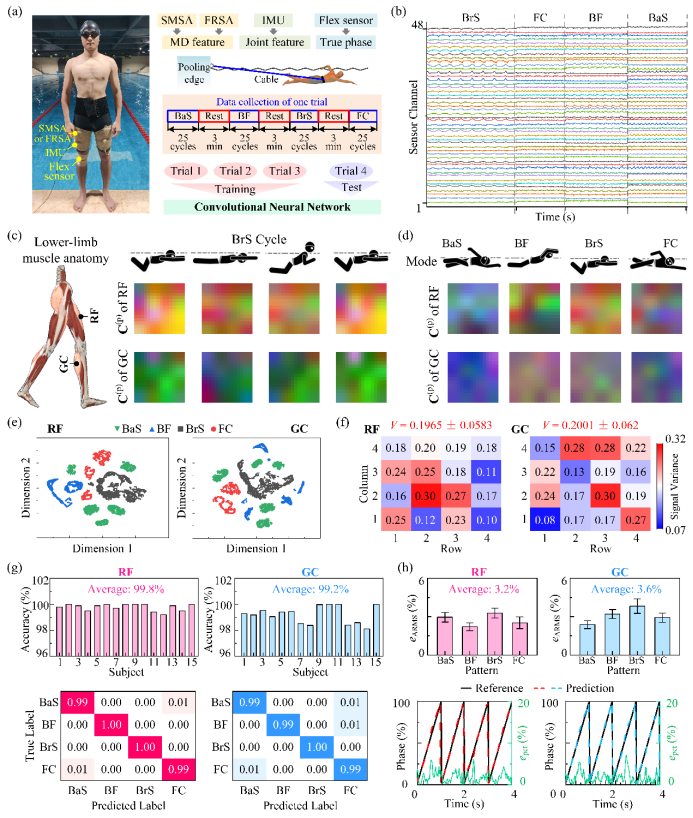

图1.基于软磁传感阵列(SMSA)的水陆两栖人类运动识别

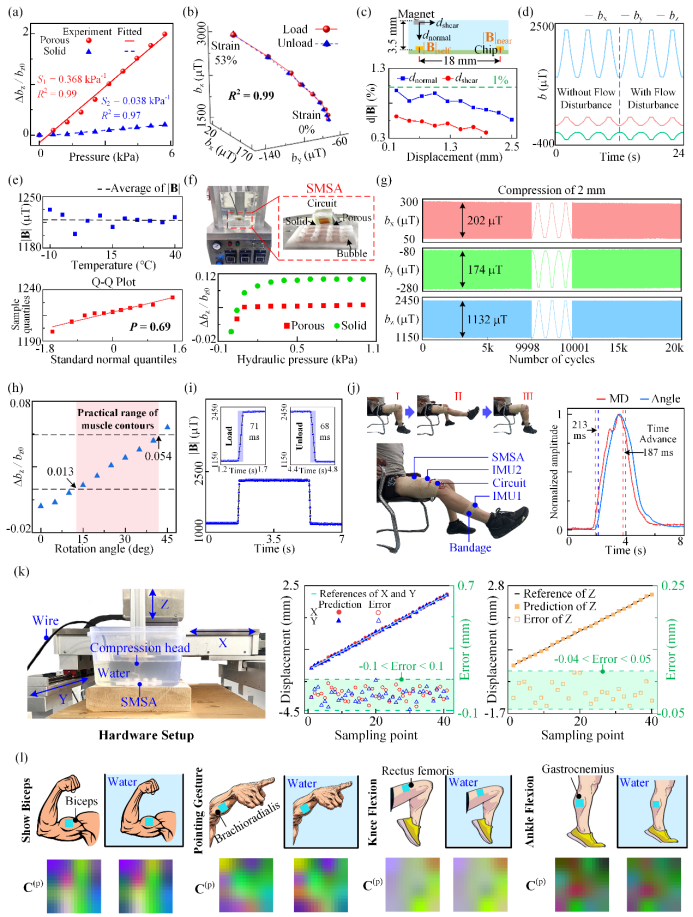

图2.传感器性能表征:(a) 灵敏度;(b) 迟滞效应;(c) 相邻节点干扰;(d) 水流干扰;(e) 水温干扰;(f) 静水压力干扰;(g) 循环压缩;(h) 弯曲效应;(i)-(j) 动态响应速度;(k) 三维形变标定;(l) 水陆两栖环境中的测量一致性

图4.水下游泳监测:(a) 实验设置;(b) 肌肉形变原始信号;(c) 一个蛙泳周期内的肌肉形变三维分布图;(d) 四种泳姿的肌肉特征;(e) 四种泳姿下肌肉信号的t-SNE可视化;(f) 不同周期之间信号一致性分析;(g) 游泳姿势分类;(h) 连续相位估计

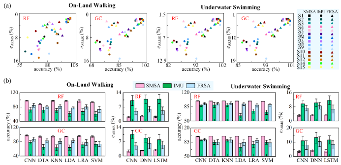

图5.所提出的软磁传感阵列(SMSA)与两种典型商用传感器(IMU和FRSA)在水陆两栖人体运动识别中的性能对比:(a) 全部15名受试者的对比结果;(b) 不同模型下的对比结果

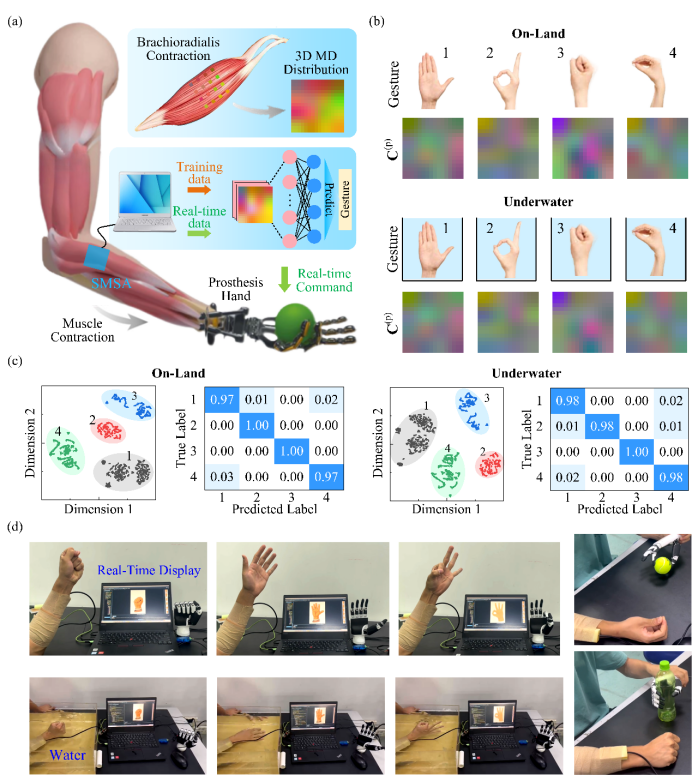

图6.基于软磁传感阵列的水陆两栖手势分类在机器人手实时控制中的应用:(a) 机器人手实时控制流程示意图;(b) 不同手势及其对应的肌肉形变特征;(c) 分类结果的t-SNE分布图与混淆矩阵;(d) 基于手势识别的机器人手实时控制演示
