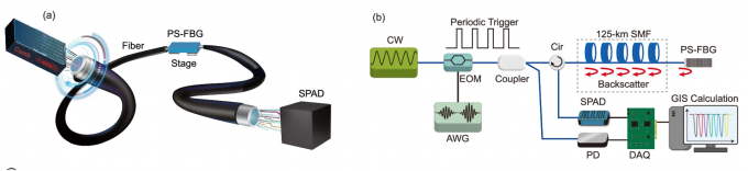

图a.基于单光子双梳鬼成像光谱技术的长距离光纤传感示意图,图b.实验配置示意图。
研究团队提出的单光子双梳鬼成像光谱技术采用具有正交矩阵调制模式分辨光谱的双梳光源,通过鬼成像原理重建高分辨率光谱。在双梳鬼成像光谱系统中,实现了频率间隔125 MHz、线宽12.5 kHz的双梳光谱的高精度矩阵编码,消光比优于-20 dB。在光功率衰减至210 fW(每秒5×105个光子,探测效率30%)的条件下,通过毫秒量级的光子计数以及鬼成像计算方法获得了乙炔分子的指纹吸收光谱,光谱分辨率达125 MHz(约1 pm),单次谱范围8 GHz。相比于现有方案,在同等光子水平(每秒5×105个光子)及光谱分辨率(~100 MHz)条件下,测量速度提升1000倍。此外,还实现了每梳线功率仅飞瓦量级的相移光纤光栅(PS-FBG)超长距离(125 km)光纤传感。本研究工作将高速高分辨光谱技术推进至飞瓦量级的单光子水平,为高灵敏度痕量分子遥测、长距离光纤传感及光毒性/光敏分子指纹谱表征等奠定了重要基础。
