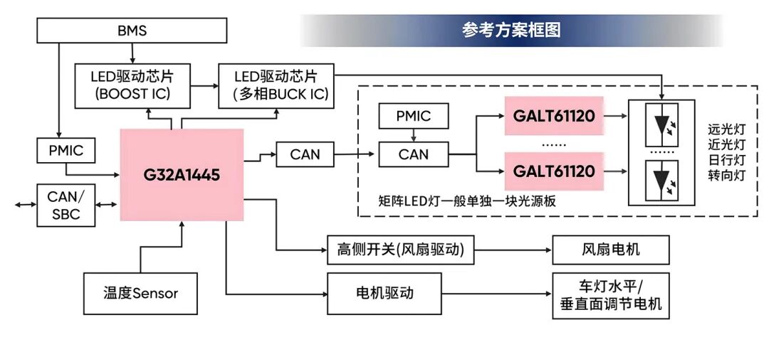

参考方案模块化设计,兼顾性能与扩展性
方案框图
极海半导体

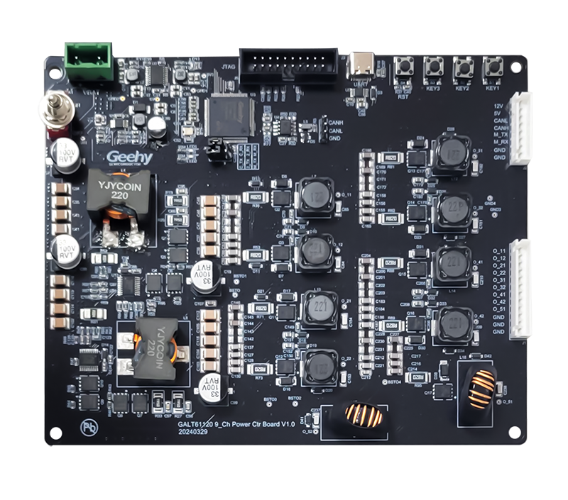

主控电源板
极海半导体
主控电源板是方案的 “控制中枢” 与 “能量供给中心”,承担电源转换、指令下发、状态监测三大核心功能。
极海半导体

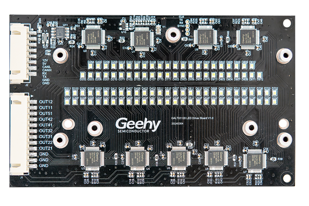

LED灯板
极海半导体
LED灯板是方案的“照明执行单元”,采用高密度矩阵设计,通过 9 颗 GALT61120驱动芯片实现102颗LED的精准控制。
