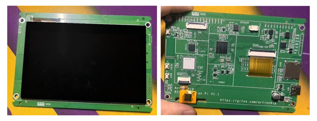

匠芯创D133CBS做工相当不错,惊艳我了,接口非常多,还有触摸屏,同时还可以接DVP摄像头、喇叭、TF卡等重要外设。
开箱及搭建VSCode开发环境
外观检查:PCB无弯曲变形
所有接口无氧化或损坏;
元器件无松动或脱落。

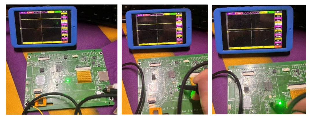

上电测试
连接Type-C线到电脑USB口;
电源指示灯立即亮起(绿色);
通过数字示波器观察供电电压是否正常。
开发板
通过示波器观察到供电电压5V,MCU供电电压3.3V,1.1V供MCU CORE使用均正常。

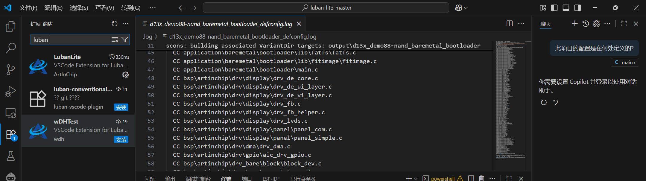

在VSCode下载插件Luban-Lite;
开发板

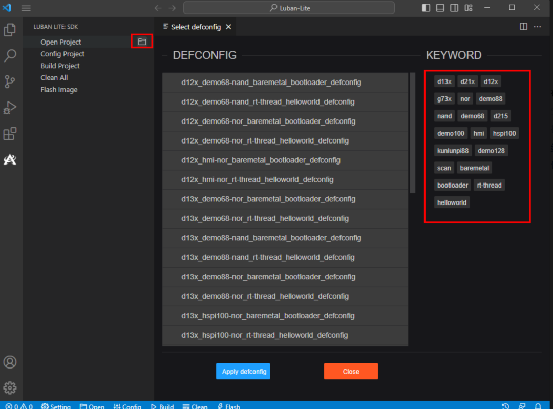

把压缩的文件夹在VSCODE打开可以自动激活插件,选择匠芯创的图标;
点击【open project】,可以选择示例demo;
开发板

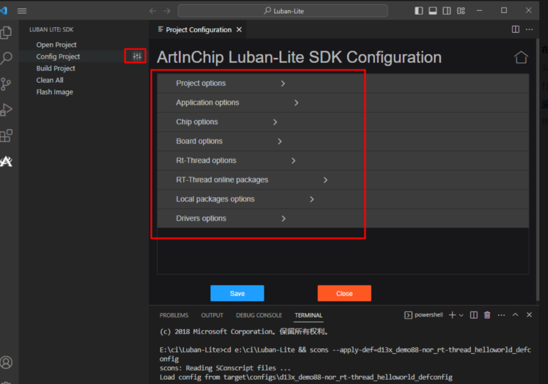

点击侧边栏的【Config Project】图标进行Menuconfig配置;
开发板
修改完成后,须点击【Save】保存配置后再点击【Close】;

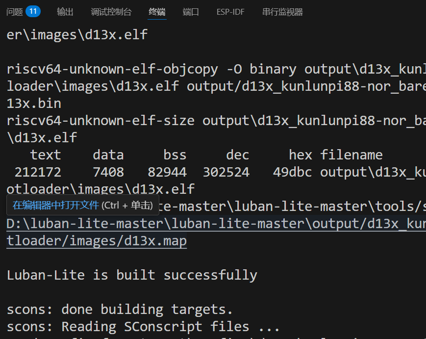

点击侧边栏的【Build Project】图标进行编译,随后可以进行烧录SDK。

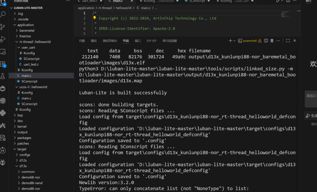

通过VSCode进行Luban-Lite SDK的编译,第一次编译过慢,请耐心等待。
开发板

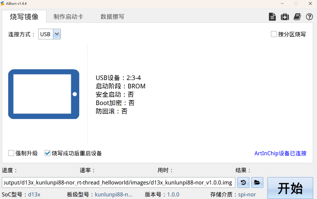

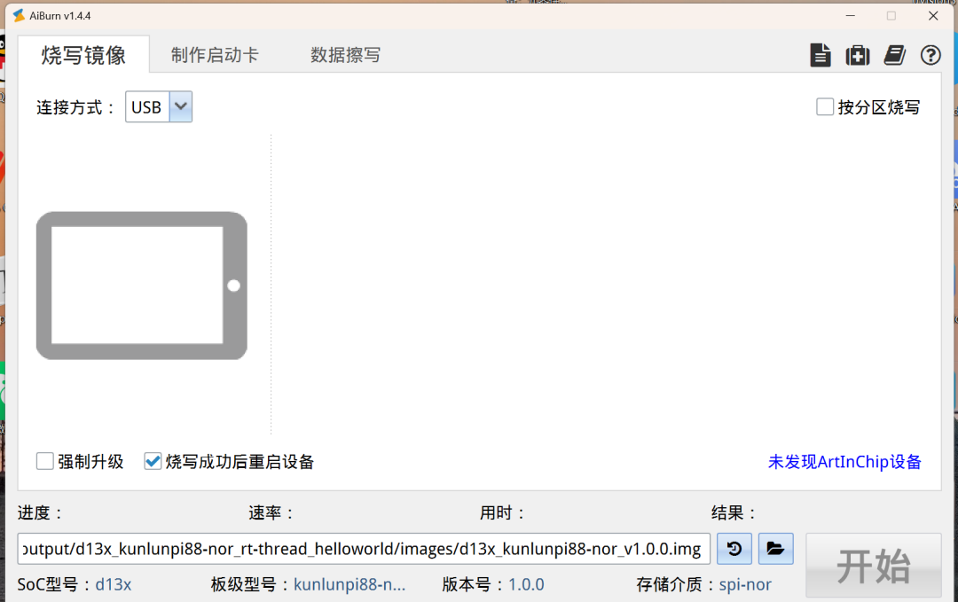

只有显示Luban-Lite is built successful才是编译成功,过程较慢请耐心等待,编译完成后可以同VSCode进行烧录,但是我没有使用,我用另一种方式,采用AIburn软件进行软件烧录,这个软件也可在匠芯创官网下载,这里主要讲烧录方式,这是软件界面。
开发板
通过文件图标可以选择镜像文件。
最后面这个img后缀文件就是镜像文件。
首先我们【按住】开发板上面的【BOOT按键】和【RST按键】,然后我们松开【RST按键】,一秒之后再松开【BOOT按键】,就能进入烧录模式!
开发板
这样就可以烧录了,等待烧录完成,系统自动进入。
开发板

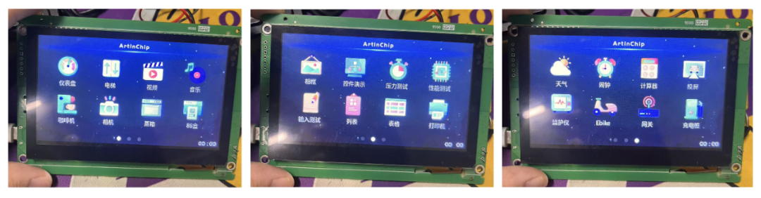

这是系统的所有页面,也是非常流畅,采用RTT实时操作系统,非常好的一个板子。
LVGL GPIO 按键
音频测试
板子有许多资源可以使用,通过阅读原理图可以使用这些硬件做项目。
通过这些电路结合实物,以下是这些demo进行演示图片。

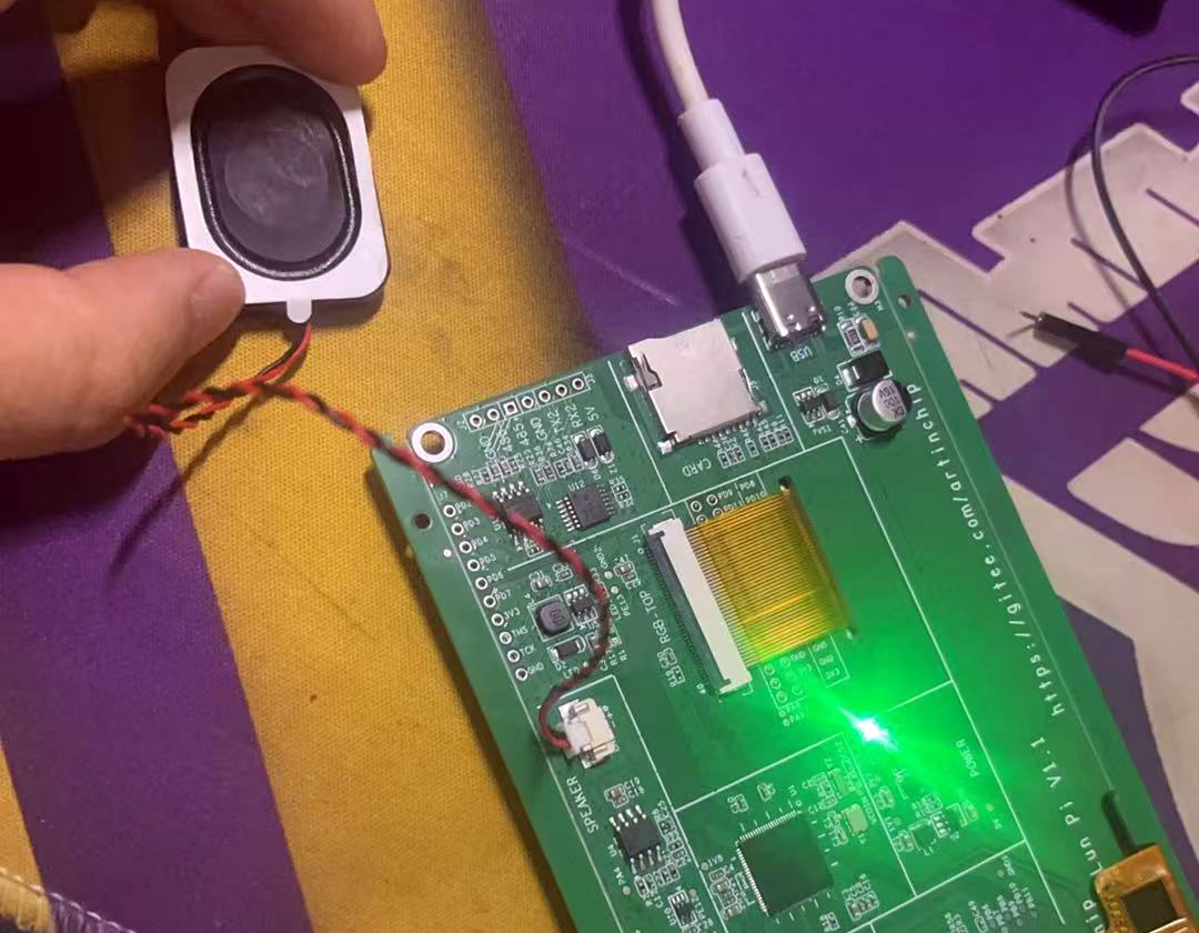

这些都是LVGL demo演示,可以观察到这些demo的响应都非常及时,也说明了这款cpu的性能如何,这个板子也提供相当多的资料与示例demo可供开发者迅速上手开发,可以应用相当多领域,接下来我给硬件接上喇叭。
开发板

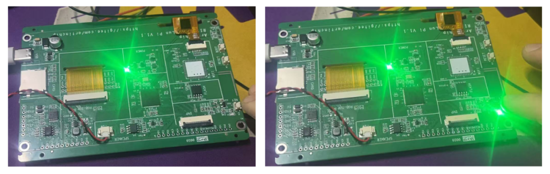

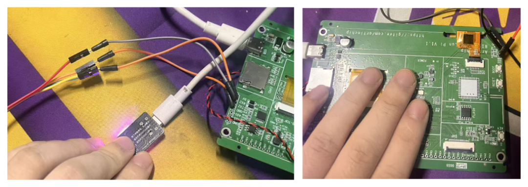

通过1.25mm端子喇叭接入可以选择4欧或者8欧,接下来使用按键来开控制led等的亮灭。
开发板
通过这两个图片我们可以看到,当按键按下LED亮起,手拿开LED灭。音质也是非常悦耳,没有任何卡顿没有任何卡顿,这个板子也是相当强大了。

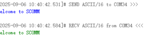

串口使用
实验简介

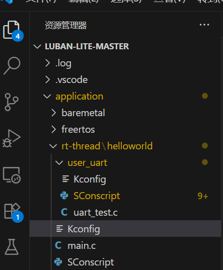

我们使用USB-TTL模块连接【PD.4】和【PD.5】两个引脚,将引脚复用为【UART2】的功能,实现串口双向的收发不定长数据!开发板
需要准备两个串口调试工具,创建相关代码文件夹,我们先要在【\\\\luban-lite\\\\application\\\\rt-thread\\\\helloworld\\\\】这个文件夹中创建一个【user_uart】文件夹!需要添加这个文件。
开发板
所以我们在【user_uart】文件夹中的【SConscript】文件写入以下代码:
Import('AIC_ROOT')  # 导入AIC_ROOT变量,通常用于表示项目根目录Import('rtconfig')  # 导入rtconfig变量,通常包含项目的配置信息import rtconfig  # 导入rtconfig模块,以便直接使用其中的配置from building import *  # 从building模块导入所有内容,可能包含自定义的构建函数和变量cwd = GetCurrentDir()  # 获取当前SConscript文件所在的目录路径CPPPATH = [cwd]  # 将当前目录添加到编译器的头文件搜索路径中列表src = []  # 创建一个空列表,用于存放源文件if GetDepend('USER_UART3_TEST_ON') and GetDepend('AIC_USING_UART3'):src = Glob(os.path.join(cwd, '*.c'))  # 使用Glob函数查找当前目录下所有的.c文件,并将它们添加到src列表中group = DefineGroup('lckfb-user-uart3-test', src, depend = [''], CPPPATH = CPPPATH)  #源文件Return('group')  # 将定义的构建组作为返回值,这样其他SConscript文件可以引用这个组
通过以上代码构建程序框架,编写UART2驱动代码,我们在【uart_test.c】文件中添加一下代码。

以上代码大部分都归属立创开发板,需要填加文件配置文件,在同级Kconfig中写入以下代码。
config USER_UART2_TEST_ONbool "Test transmission and reception using UART2 serial port"default nhelp

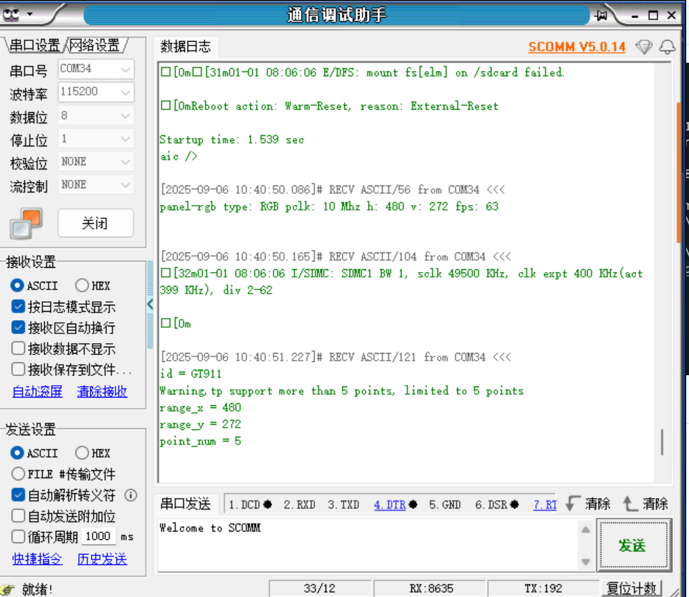

会出现【Luban-Lite is built successfully】,烧录程序,打开串口调试工具。
开发板
我们可以看到串口输出信息,最后我给串口发送信息能发送到我的电脑。
开发板
