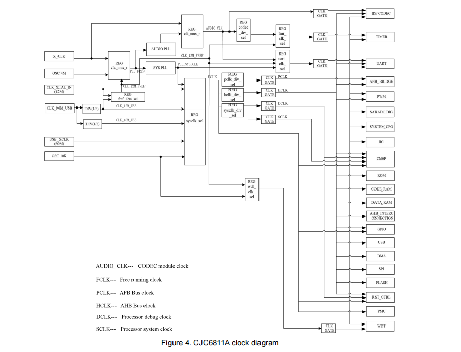

时钟图:
Cortex时钟图

时钟控制:
-可编程系统时钟源
-4-6MHz内部rc振荡器(25℃时精度为1%)
-12MHz时钟从USB振荡器
-支持外部晶体振荡器
-10 kHz内部低功率rc振荡器,用于看门狗和空闲唤醒
