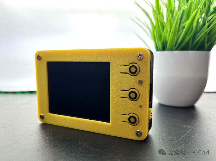

下面是装配完毕的 DIY 热像仪:

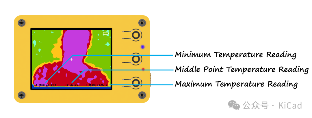

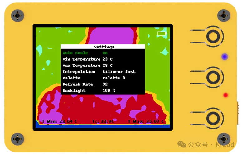

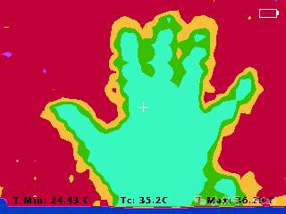

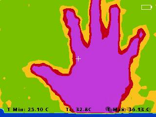

这是主屏幕界面。在主屏幕上,您可以看到热图像本身以及最小、最大和中间点温度以及电池图标。
ESP32
下图显示的是 DIY 红外热像仪的设置屏幕。设置有 7 个选项。所选选项将以绿色文字显示,其他选项则以白色文字显示。您可以通过短按中间按钮来更改选择。所选选项的值可通过向上/+ 或向下/- 按钮进行调整。
ESP32

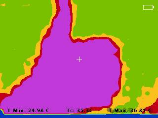

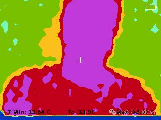

以下是部分热成像效果图:
ESP32
ESP32
ESP32
ESP32

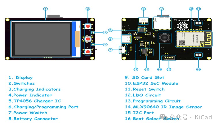

硬件特性
图像传感器分辨率 32x24.
传感器视角 (FoV):55°x35°
温度测量范围:-40 至 300°C
工作温度范围:-40 至 85°C。
可调刷新率 - 4Hz - 32Hz。
10 种不同的调色板。
5 种不同的插值模式。
易于使用的图形用户界面。
2.4" TFT 显示屏,分辨率为 320x240。
将热图像保存到 SD 卡。
内置电池和充电电路。

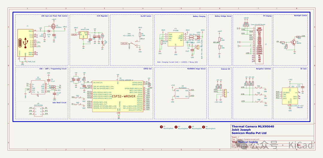

电路设计

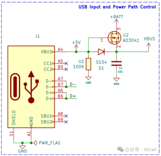

我们先讨论下电路图,以便更好地理解。USB Type C 用于充电和编程。USB 端口的电源连接到围绕 P 沟道 MOSFET U2 和二极管 D1 构建的电源路径控制器电路。当 USB 电源可用时,设备将通过 USB 电源工作,同时为内部电池充电;当 USB 电源被切断时,设备将自动转为电池供电。

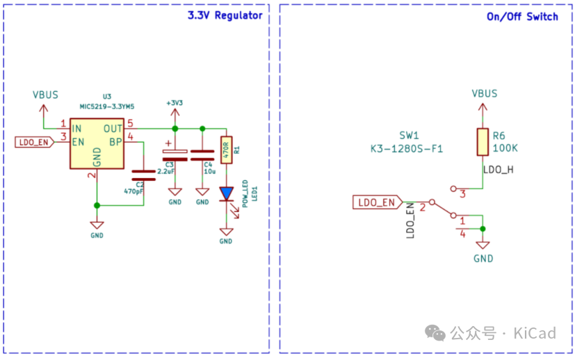

在电压调节方面,使用了 Microchip 的 MIC5219 3.3V LDO,它能够提供高达 500mA 的电流,满载时的压降非常低,仅为 500mV。MIC5219 的使能引脚连接了一个带有上拉电阻器的滑动开关。该开关用于打开和关闭红外热像仪。当该引脚接地时,LDO 将关闭,因此除电池充电部分外,设备的其他部分也将关闭。

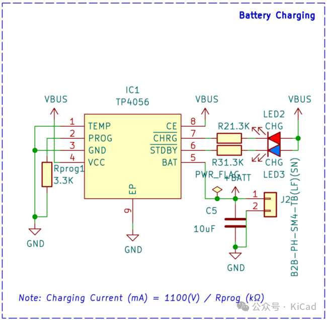

为了给内部电池充电,我们使用了 TP4056 充电控制器,其最大充电电流为 1A。为了检测电池电压,我们使用了一个经典的分压器,它可以将电池电压降低到安全水平,以便进行测量。

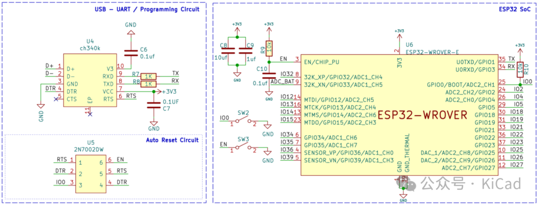

下面是 ESP32 SoC 、编程电路及 MLX90640 远红外热传感器阵列。编程电路由 CH340K USB 至 UART 控制器和 ON Semi 的 2N7002DW 双 N - N 沟道 MOSFET 组成。选择 CH340K 是因为它体积小、成本低。MOSFET 将充当 ESP32 的自动复位电路,从而无需在编程过程中进行手动休眠或启动选择。尽管自动复位工作完美无瑕,我们还是添加了启动和复位按钮,以防万一。围绕 ESP32 的电路是标准的,只有旁路电容和上拉电阻。

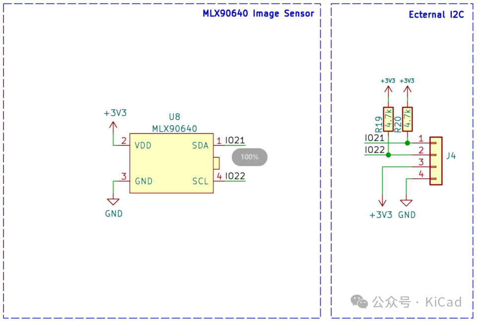

至于图像传感器,我们决定将其直接焊接到 PCB 上,以使整个设备更加紧凑。传感器通过 I2C 与 SoC 连接,只有 4 个引脚,包括电源和地线。如果我们想使用图像传感器模块来代替将传感器焊接到 PCB 上,或者想添加其他 I2C 设备,可以使用添加到 PCB 上的 I2C 连接器。

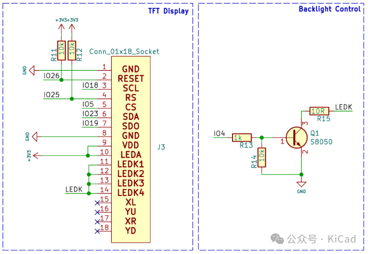

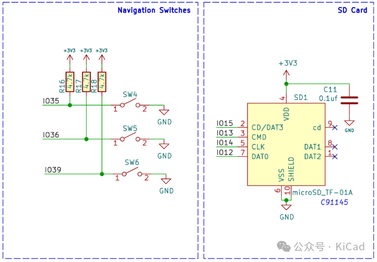

最后一部分是 TFT 显示屏、导航按钮和 Micro SD 插槽。显示屏采用 2.4 英寸 TFT 显示屏,分辨率为 320x240。显示屏使用了一个 ILI9341 驱动芯片。它通过 SPI 与 ESP32 连接,支持高达 65MHz 的 SPI 速度。显示器直接焊接在 PCB 上。在背光控制方面,我们使用了一个 S8050 晶体管。我们可以使用 PWM 信号控制背光亮度。显示器连接到 ESP32 的 VSPI 接口,而 Micro SD 插槽则连接到 HSPI 接口。这将确保在需要时,ESP32 可以同时访问或控制显示屏和 SD 卡。

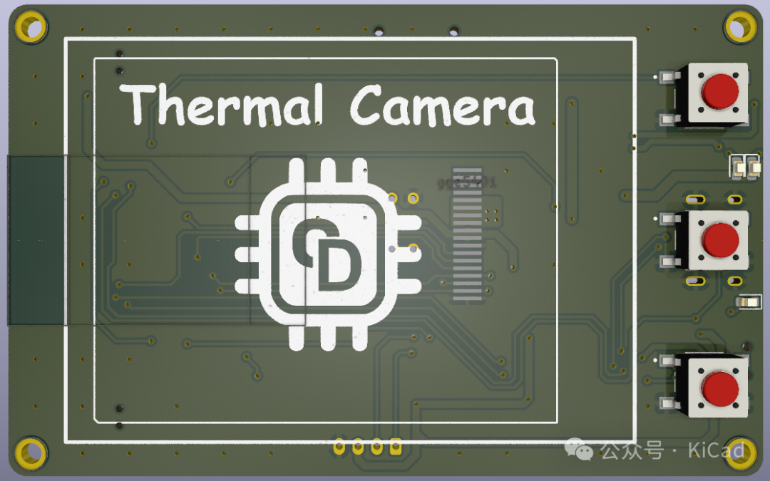

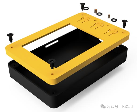

ESP323D 打印部件
ESP32

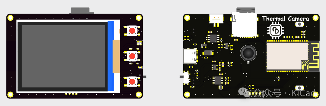

装配完成后:
ESP32

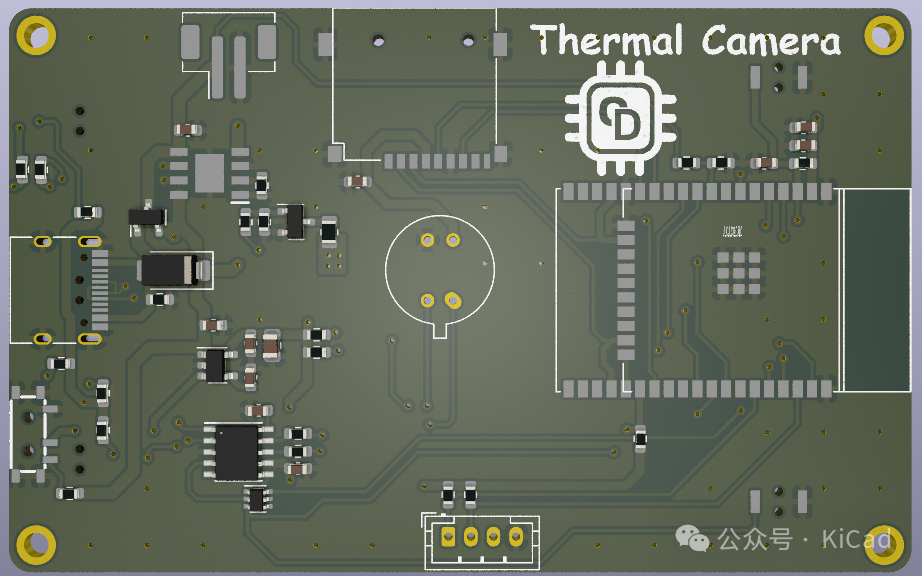

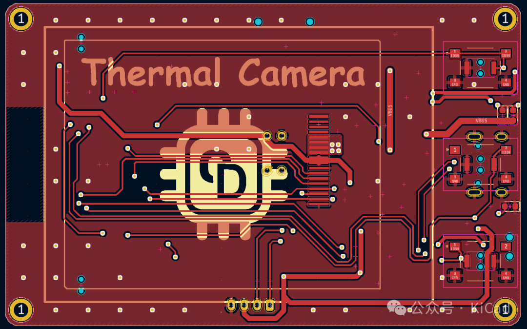

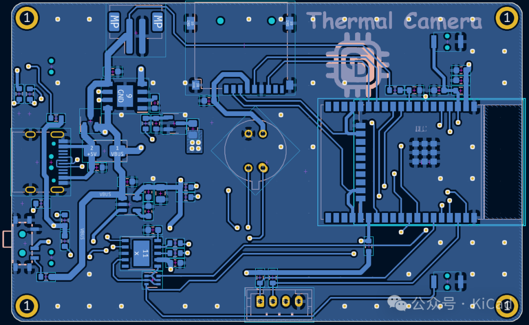

原理图 & PCB
ESP32
ESP32
ESP32
ESP32
ESP32
ESP32

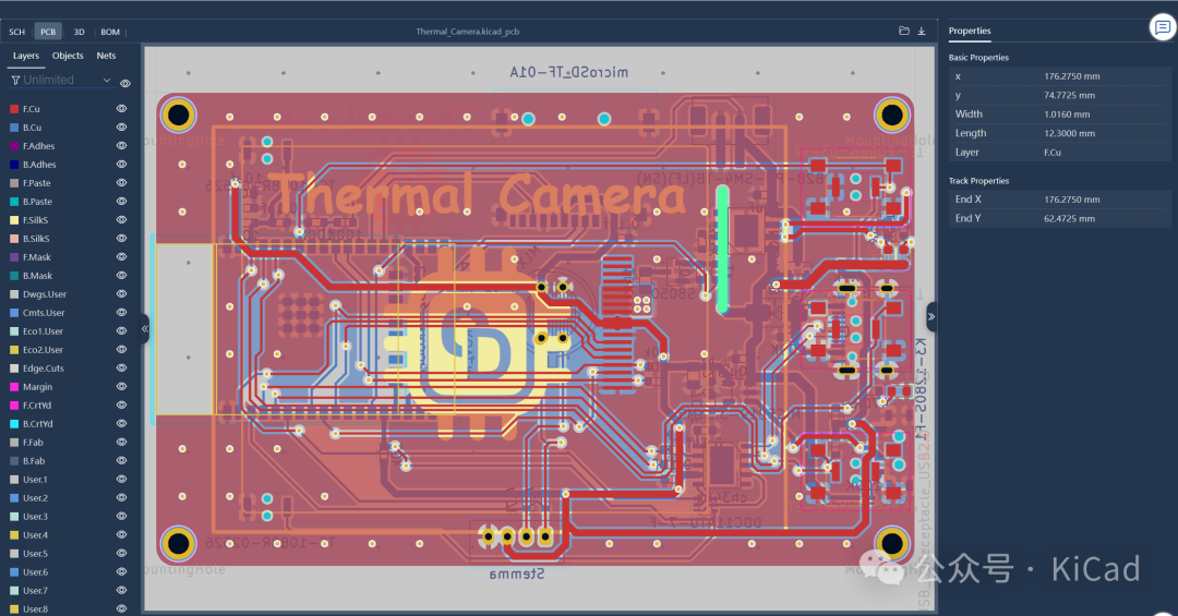

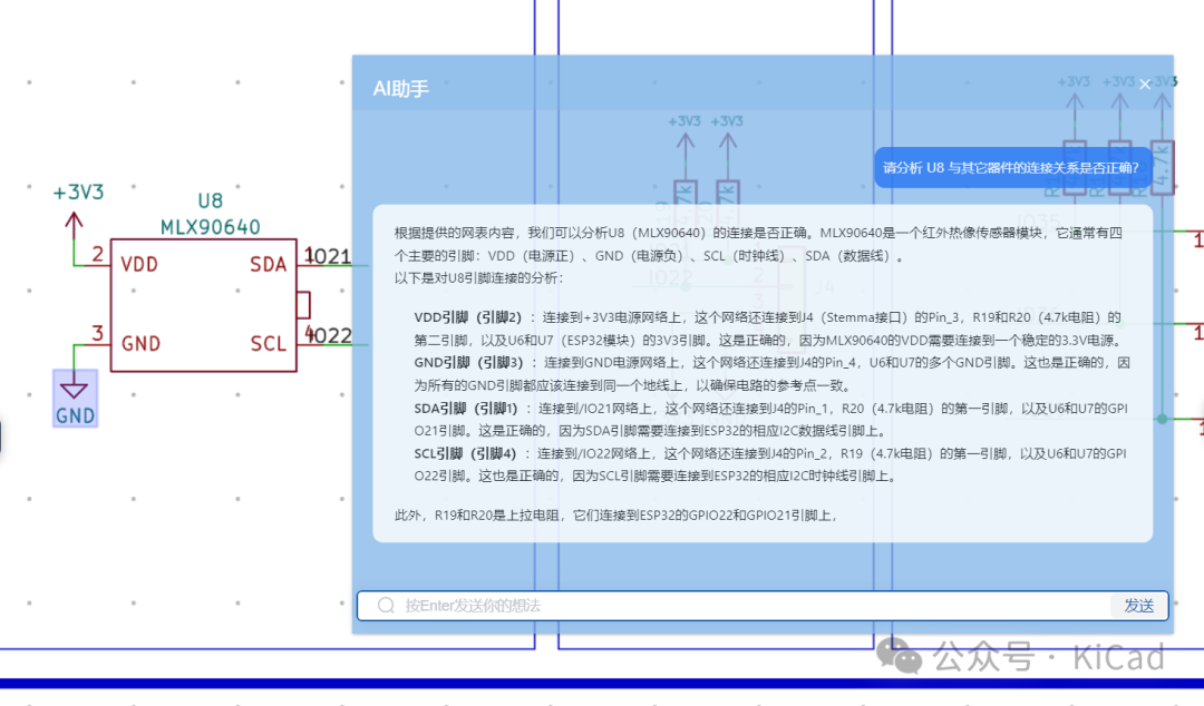

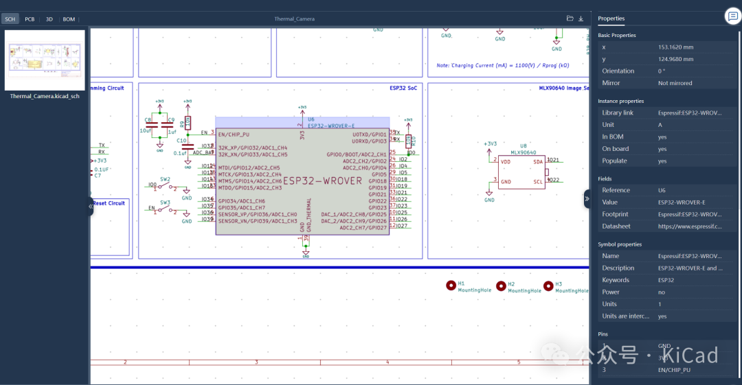

Made with KiCad 系列将支持新的展示方式。https://www.eda.cn/ecadViewer/viewerPage/?xmlId=e8f03805-2659-4765-a14d-531e739efd9e&fileZip=%2Fdata%2Fdesign%2Fdemo%2Fe8f03805-2659-4765-a14d-531e739efd9e.zip即可动态查看设计的原理图、PCB、3D 及 BOM,查询设计中器件、走线、焊盘的属性详情。还可以在原理图中与AI小助手互动,帮您更高效地学习设计细节:ESP32ESP32ESP32
