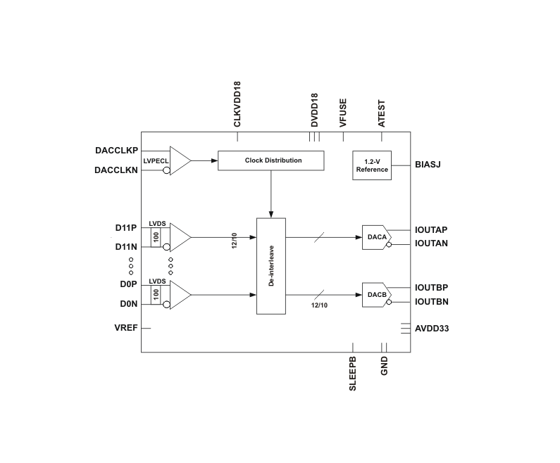

方框图
模拟转换器

二、关键功能模块与工作原理
1. 数据与时钟接口
  • 数据接口 :单 LVDS 总线传输交错式双通道数据(格式为 A0、B0、A1、B1…),支持 10/12 位分辨率,数据在 DACCLK 时钟的上升沿和下降沿分别锁存至通道 A 和通道 B,满足高速数据传输需求。
  • 时钟接口 :差分 LVPECL 时钟输入(DACCLKP/N),内置 500 Ω 终端匹配,需交流耦合;支持低抖动时钟源驱动,也可通过适配电路兼容 LVDS、TTL/CMOS 等单端 / 差分时钟输入。
2. 模拟输出与参考源
  • 模拟输出 :采用差分电流输出架构(IOUTAP/IOUTAN 为通道 A,IOUTBP/IOUTBN 为通道 B),可通过 RF 变压器匹配 50 Ω 负载,1:1 变压器对应 0.5 Vpp 输出,4:1 变压器对应 1 Vpp 输出。
  • 内置参考源 :集成 1.2 V 基准电压源,精度 ±5%,温度系数 ±41 ppm/°C,无需外部参考源即可稳定工作,简化电路设计。
3. 功耗控制与启动
  • 功耗模式 :支持睡眠模式,休眠时功耗仅 16 mW-25 mW,唤醒时间 2 μs,适配低功耗场景切换需求。
  • 启动序列 :需同时给 1.8V 和 3.3V 电源供电,提供时钟后,对 SLEEPB 引脚输出至少 25 ns 低脉冲,即可启动芯片并输入 LVDS 数据。
