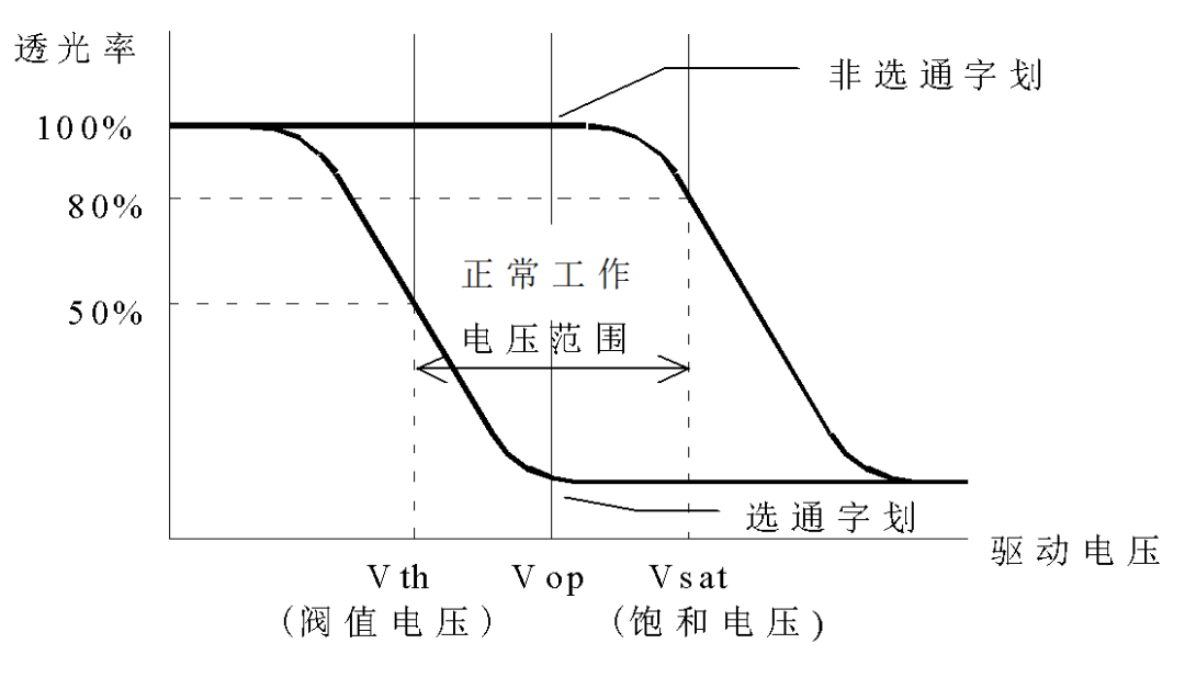

一、电光响应特性:显示控制的物理基石
电光响应特性是液晶显示技术的物理核心。它精确描述了液晶屏的透过率与外施驱动电压之间的函数关系。这一非线性特性曲线,是实现灰度等级与图像显示的根本。一个优化良好的电光响应,意味着更低的驱动电压、更高的对比度以及更精准的色彩还原,是所有高端显示设计的起点。

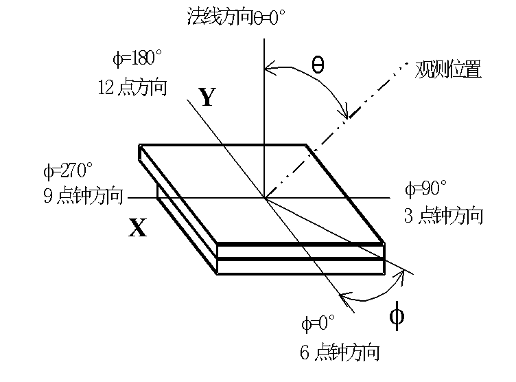

三、视角范围:分子排列与光学的精密协同
视角范围,是评估液晶模块在偏离法线方向时,显示质量保持能力的综合指标。它并非一个固定值,而是以对比度衰减至可接受下限(如5:1)时所构成的空间锥角来定义。其本质是液晶分子的指向矢分布与入射光偏振态相互作用的复杂结果。
液晶模块
技术纵深:
模式决定边界:不同的液晶模式(TN, HTN, STN)本质上是不同的分子排列与扭曲角设计。TN模式视角最窄,STN模式则通过高达180°-270°的分子扭曲,获得了陡峭的电光曲线和更宽广的视角。例如,STN正显模式能在近乎半球形的范围内保持卓越的可视性,是其成为工业仪表和公共显示首选的重要原因。
驱动路数的制约:在多路复用驱动的液晶屏中,随着驱动路数(COM数)的增加,施加在像素上的有效电压比会恶化,这一电学上的非理想性会直接导致视角性能的萎缩。因此,在高分辨率的字符段码屏上,视角往往成为需要与驱动方案权衡的关键。
对于有固定观看角度要求的应用,定制液晶屏提供了最优解。专业的液晶显示器制造商可以通过调整取向层方向、优化盒厚与双折射率差值(Δn·d)等参数,将最优视角“定向”于目标观察区域,实现显示资源的最大化利用。

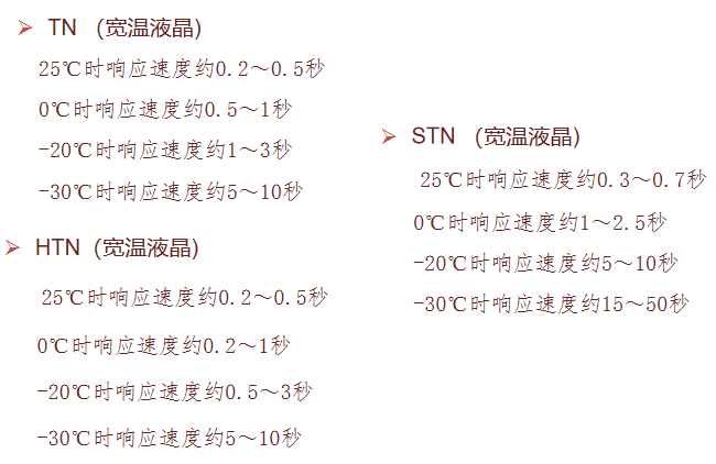

四、响应速度:动态响应的温度依存性
响应速度,包括上升时间(Tr)和下降时间(Tf),是衡量液晶屏对信号响应快慢的指标。液晶的流变特性决定了其强烈的温度依赖性:温度越低,液晶粘度越大,响应速度越慢。
常温性能:在25℃下,TN/HTN产品的响应时间通常在150-300毫秒级,而STN产品因分子扭转角度更大,响应稍慢,约为200-350毫秒。这足以满足大多数静态或慢速刷新显示的需求。
宽温挑战:在宽温应用场景中,低温下的响应延迟不容忽视。例如,一款TN宽温液晶模块在-30℃时,响应时间可能长达10秒,导致严重的图像拖影。这要求液晶显示器制造商必须针对目标工作温度范围,精心筛选液晶材料并调整驱动参数,以确保在极端环境下仍能保持可用的响应性能。
