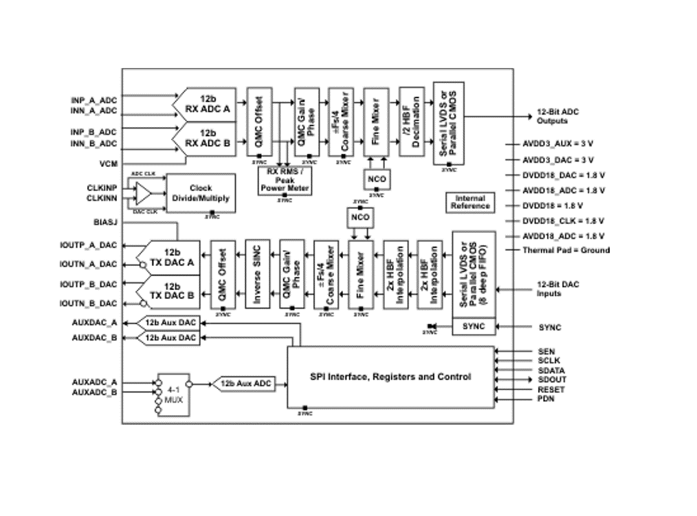

方框图
模拟前端

二、关键功能模块与工作原理
1. 收发信号链核心模块
  • 接收路径 :双路 12 位 ADC 接收模拟信号(输入带宽 550 MHz),经抽取滤波器(2 倍抽取,80 dB 以上阻带衰减)、QMC 校正(增益 / 相位 / 偏移校准)、粗 / 细混频器(频率搬移)后输出数字信号,内置功率计可实时监测信号功率。
  • 发射路径 :数字信号经 FIFO 缓冲、2 倍 / 4 倍插值滤波器(半带滤波器,70 dB 以上阻带衰减)、逆 sinc 滤波器、QMC 校正、粗 / 细混频器处理后,由双路 12 位 DAC 输出差分电流信号(满量程 2 mA-20 mA 可调)。
  • 辅助模块 :辅助 ADC 支持 2 路外部输入,用于电压监测;辅助 DAC 为电流输出(最高 7.5 mA),可用于校准或外围电路控制。
2. 数字接口与时钟
  • 接口模式 :支持并行 CMOS 和串行 LVDS 两种接口,可灵活适配不同基带芯片;CMOS 接口最高数据率 260 Mbps,LVDS 接口最高 780 Mbps,支持 1 线 / 2 线、DDR/SDR 模式切换。
  • 时钟架构 :支持差分时钟、单端时钟或双独立单端时钟输入,内置 PLL(2 倍 / 4 倍倍频)、时钟分频器(1/2/4 分频)和占空比校正电路(DCC),可独立生成 ADC 和 DAC 所需时钟,降低外部时钟设计复杂度。
3. 校准与同步
  • QMC 校正 :支持 I/Q 通道的增益、相位、偏移校准,补偿模拟正交调制器的失衡,提升信号完整性。
  • 多芯片同步 :通过 SYNC 引脚或串行接口可实现多芯片间的时钟、FIFO、混频器相位等同步,适配多通道扩展场景。
