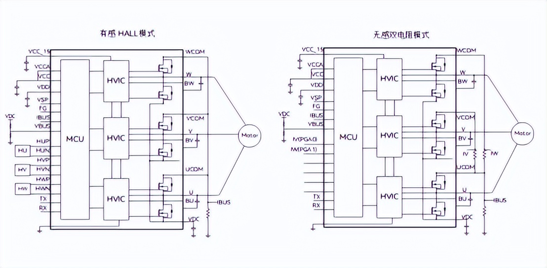

驱动与功率芯片:MCU发出的指令,需要通过电机驱动芯片和电源管理芯片(PMIC)来最终执行。必易微电子在汽车领域积累的电机驱动芯片和PMIC技术于此至关重要。以必易微电子的KP88676X系列IPM模块为例,其集成了高性能 MCU、高压三相栅极驱动和 MOSFET (600V),MCU上采用了ARM Cortex-M0+ 32 位处理器,最高频率达到 96MHz,为人形机器人关节控制提供智能解决方案,该方案通过高度集成化设计,减少了30%外围元器件数量。
